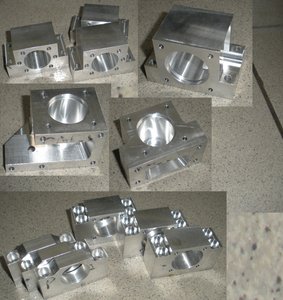

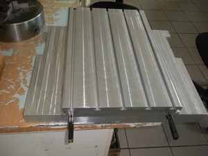

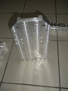

Собираю станок с подвижным столом с рабочим ходом 415х275х155
Общий вид
Общий вид_mini.jpg (29445 просмотров) <a class='original' href='./download/file.php?id=24072&mode=view' target=_blank>Загрузить оригинал (281.02 КБ)</a>
Разная мелочь

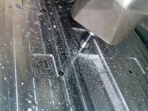

Немного фото в процессе изготовления.

А зачем в столе снизу такие карманы? Для облегчения? А так ли оно надо?

Nick писал(а):А зачем в столе снизу такие карманы? Для облегчения? А так ли оно надо?
Ребра жесткости наверно.

Nick писал(а):Круто! !
Для облегчения, и на жесткость не влияет.
