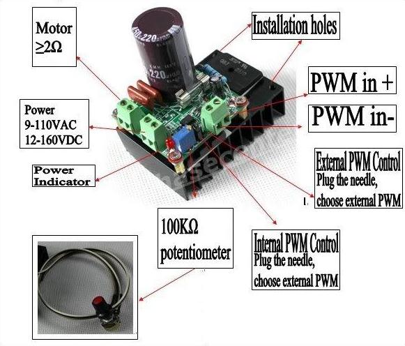

Братцы!
Имеется регулятор оборотов китайского производства вот такой:
PWM.jpg (6210 просмотров) <a class='original' href='./download/file.php?id=23791&mode=view' target=_blank>Загрузить оригинал (54.84 КБ)</a>
Имеется плата комутации вот такая:
New_5axis_breakout_board_interfaces.fw_r2_c1.png (6210 просмотров) <a class='original' href='./download/file.php?id=23792&mode=view' target=_blank>Загрузить оригинал (925.16 КБ)</a>
Вопрос как подключить регулятор через реле и сделать управление через мач?
Набросал картинку как это вижу я, правильно ли я думаю или нет? :thinking:
Подключение к мач3.jpg (6210 просмотров) <a class='original' href='./download/file.php?id=23793&mode=view' target=_blank>Загрузить оригинал (774.79 КБ)</a>
В ручном режиме все работает без проблем но назрела необходимость автоматизации запуска и регулировки оборотов шпинделя программно, с настройками мача в теории все понятно а вот куда подключать провода я не понял. Китаец честно ответил что не знает и прогулив пару недель инет ответа не нашел. С электроникой я на вы) Спасибо)

pwm in - на "gnd"
pwm in+ на "pwm" платы опторазвязки и покажите настройки пинов в маче

Да, скорость вроде надо поставить max speed 10000, и частота PWMbase Freg301, minimum pwm 30%

Спасибо большое за помощь! Все подключил как вы сказали, все работает. Только возник вопрос по частоте работы ШИМ, почему 301 а не скажем 50 (мгц как я понимаю) В чем разница? Дело в том что я забыл поставить по вашему совету 301 и все работает при 50? Спасибо)

301гц- было написано в китайском мануале, можно поставить 200гц, у меня стояло все по мануалу. Скорее всего в микросхеме которая стоит в регуляторе.
