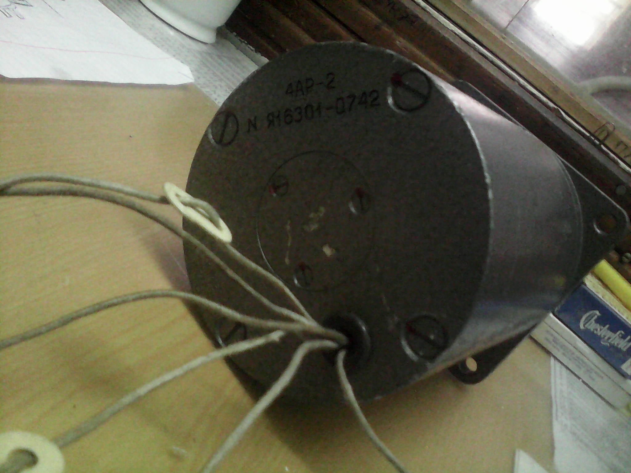

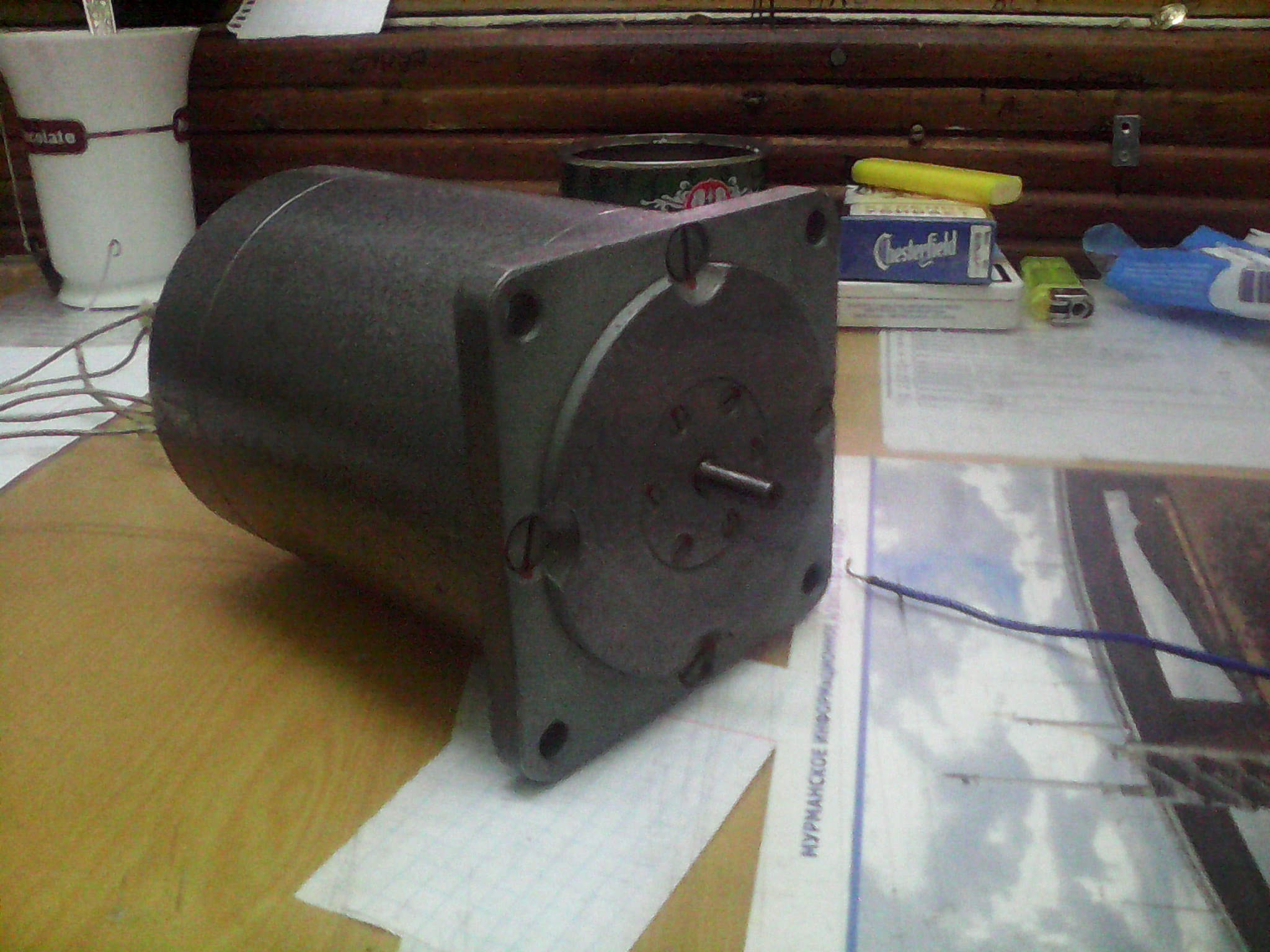

Вот нашел вот такое чудо а что это за двигатель не знаю, может поможете с определением сей девайса?

Спасибо большое! Тему думаю можно оставить, вдруг кому понадобится. На усмотрение модераторов.

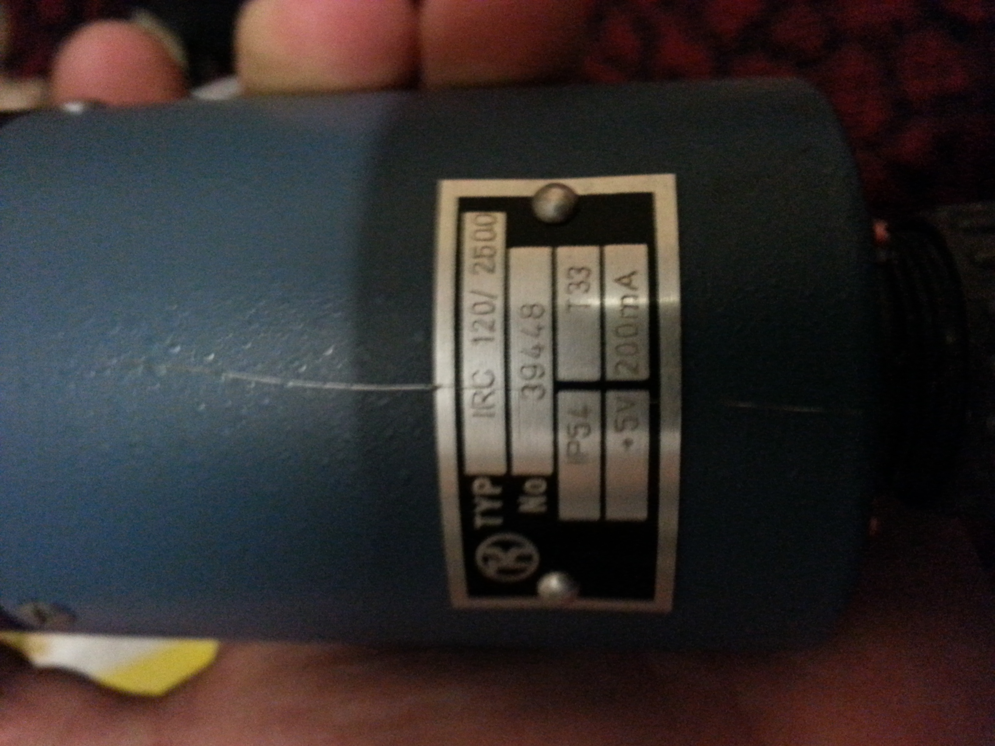

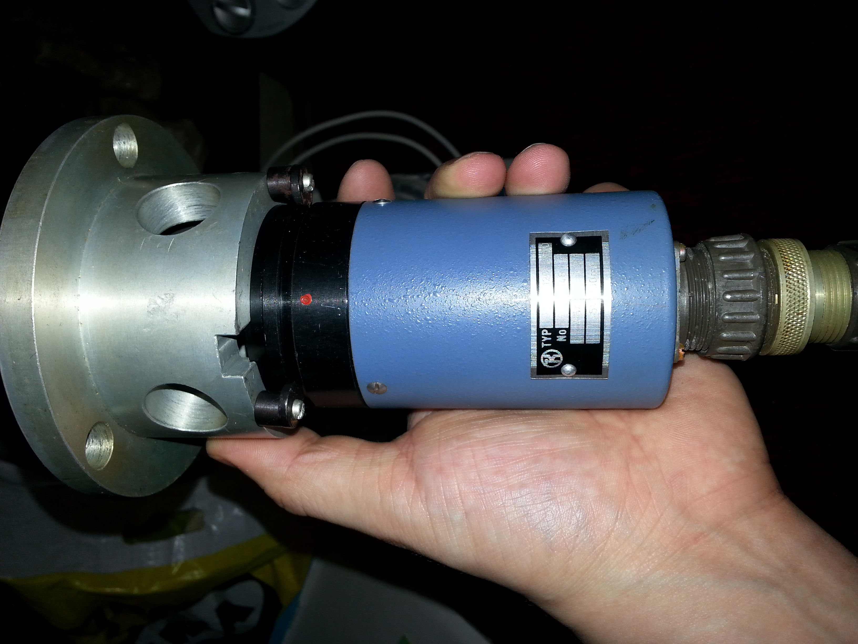

Помогите определить что это за двигатель. Подозреваю, что какой-то серво.

датчик положения (энкодер) 2500 имп/оборот http://www.larm.cz/pages/larm_html_aj/p ... -125gb.pdf.
P.S. А что Вам мешало в google вбить то, что на этикетке? На первой же странице результатов ответ высвечивается.

спасибо!!! :)
у меня на первой странице в гуглопоиске только пульты и покрышки irc, и на последующих штук пятидесяти :(
