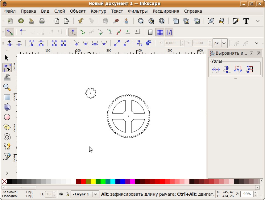

Создаем шестеренки при помощи Inkscape и Gcode tools
1. Рисуем шестеренки.
Это очень просто: заходим Расширения -> Отрисовка -> Зубчатое колесо
Вводим параметры. Например, для создания передачи 1:5 создаем две шестеренки с 12 и 60 зубами.

4. Сделаем дополнительные отверстия для облегчения большой шестеренки.
Рисуем две окружности и центруем их относительно шестеренки.
Снимок-Новый1 документ 1 — Inkscape-12.png (19768 просмотров) <a class='original' href='./download/file.php?id=217&mode=view' target=_blank>Загрузить оригинал (130.72 КБ)</a>
Вычитаем из большей меньшую (Ctrl+Shift+"-").
Снимок-Новый документ 1 — Inkscape-12.png (19768 просмотров) <a class='original' href='./download/file.php?id=218&mode=view' target=_blank>Загрузить оригинал (127.67 КБ)</a>
Рисуем прямоугольник, поворачиваем его копию на 90 градусов. Для этого нажимаем F1 нажимаем на прямоугольник пока не появятся стрелочки вращения, нажимаем на стрелку вращения, нажимаем пробел, чтобы оставить одну копию на старом месте и удерживая нажатым Ctrl, чтобы поворот осуществлялся с интервалом в 15 градусов поворачиваем прямоугольник ровно на 90 градусов.
Центруем прямоугольники относительно окружности.
Снимок-Новый документ 1 — Inkscape-13.png (19768 просмотров) <a class='original' href='./download/file.php?id=219&mode=view' target=_blank>Загрузить оригинал (130.7 КБ)</a>
Выделяем только прямоугольники складываем их (Ctrl+Shift+"+") и вычитаем из окружности (Ctrl+Shift+"-").
Снимок-Новый документ 1 — Inkscape-14.png (19768 просмотров) <a class='original' href='./download/file.php?id=220&mode=view' target=_blank>Загрузить оригинал (126.76 КБ)</a>
Вычитаем полученную фигуру из шестеренки.
Снимок-Новый документ1 1 — Inkscape-15.png (19767 просмотров) <a class='original' href='./download/file.php?id=221&mode=view' target=_blank>Загрузить оригинал (129.53 КБ)</a>
