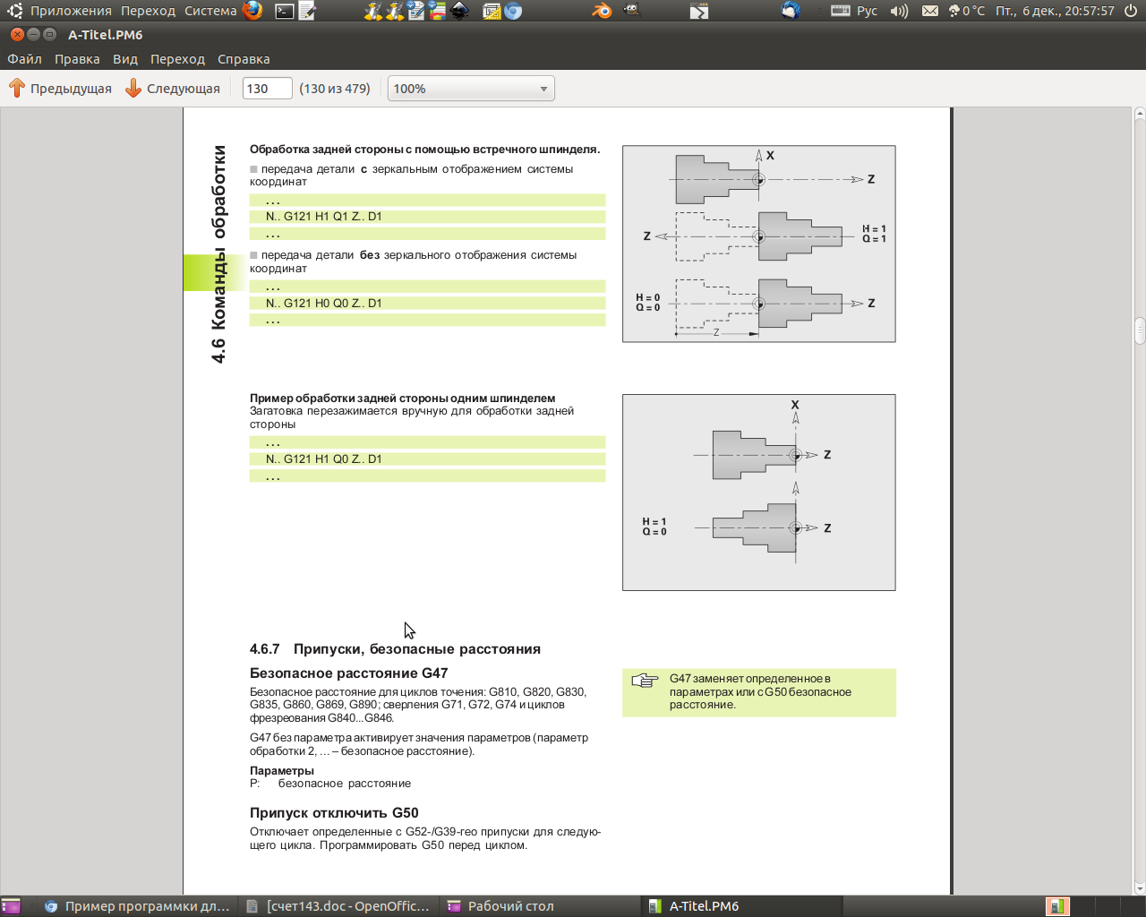

Re: Пример программки для CNC Pilot 4290
Скорее всего писать программы буду на станке вручную. Станок б/у из германии и все мануалы на немецком. Нашел в руководстве Хайдена про некую подпрограмму Uncompl, с помощью которой осуществляется перехват. После отработки этой подпрограммы все шпиндели тормозятся и обработка не продолжается.
Кроме это меня интересует как сделать трансформацию системы координат для обработки в противошпинделе.

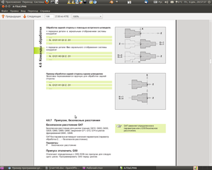

Страница 118
Передача детали в противошпиндель: ЗЫ вдруг дропбокс закроют
- Вложения
- 0431719_E3D8B_haidenhain_cnc_pilot_4290_posobie_po_obsluzhivaniyu.pdf
- (9.53 МБ) 3572 скачивания
Это понятно. В мануале я это читал, просто хотелось бы живой пример программы, в которой это используется.
