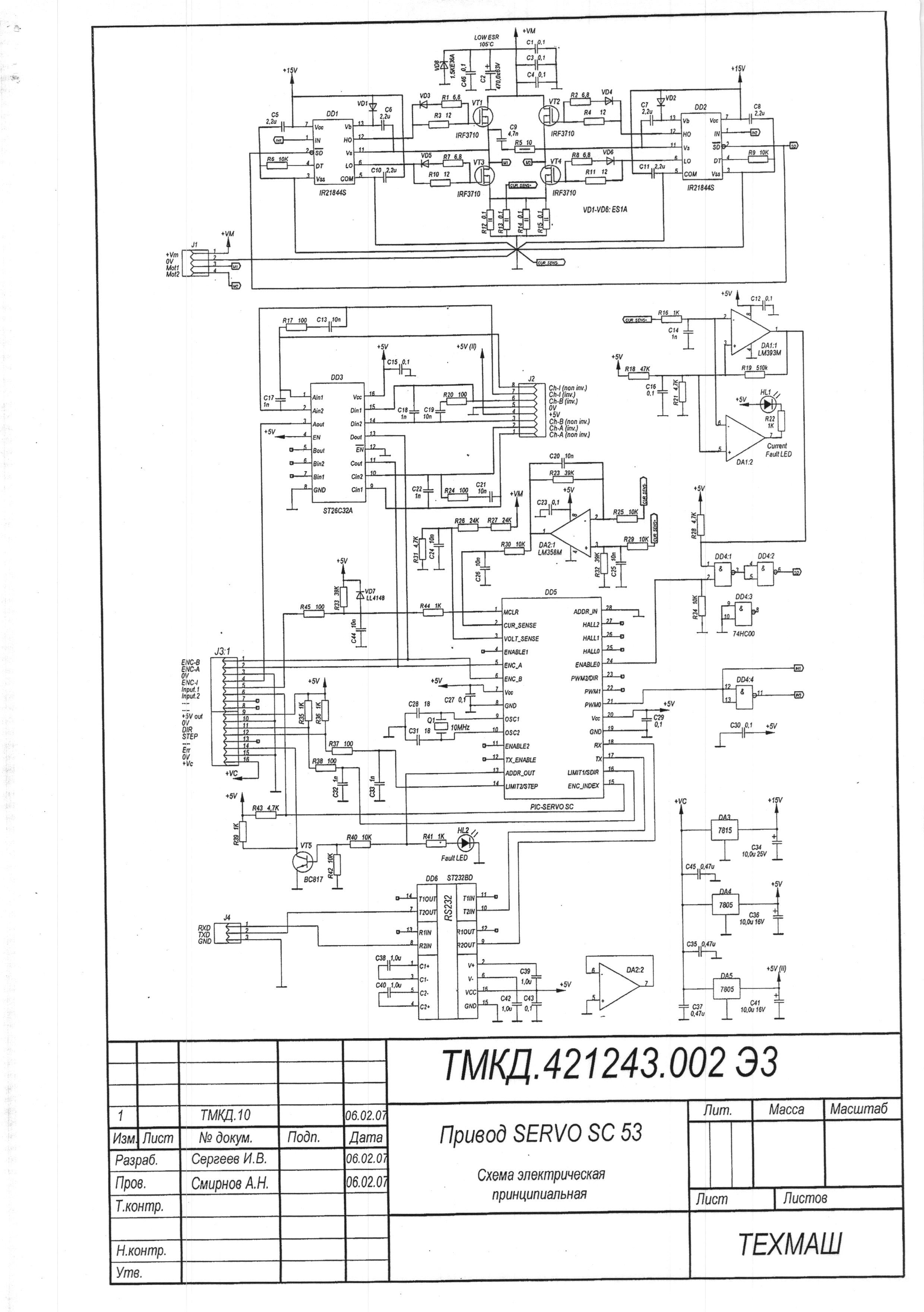

На машине плазменной резки, на оси Z применен драйвер PIC-Servo (ПИД-регулятор), двигатель постоянного тока на 24в, енкодер на 1000 импульсов на оборот. Двигатель механически нагружен весом резака (10-20 кг). Наблюдаю - скорость опускания резака значительно превышает (раза в два) скорость подъема. В программе ЧПУ нигде нет различий по скорости вверх или вниз. Во всех константах устанавливается только скорость оси Z/

А по теме, так на вашем контроллере, если правильно сделан, должен быть регулятор баланса. Напишите или сфотограффируйте, какие есть - попробую подсказать.

Спасибо что откликнулись. Механической балансировки никакой, ни пружины, ни противовеса. Ось Z через редуктор поднимается или опускается двигателем постоянного тока. Вес резака приблизительно 20 кг. Прикладываю схему драйвера. (хотя она почти ничего не дает). Играясь с параметрами П, И, Д(утилитка NMCTest.exe) драйвера устраняю вибрацию двигателя. И вижу движение неравномерными рывками. Причем рывки вниз гораздо заметнее. Лезть пришлось т.к. вышел из строя енкодер (был 256 импульсов на оборот, стал 1000)
09 Привод SERVO.jpg (2876 просмотров) <a class='original' href='./download/file.php?id=21981&sid=c790d22aac05b25da93696e5786e298b&mode=view' target=_blank>Загрузить оригинал (669.24 КБ)</a>

Речь не идет об программе для ЧПУ. Речь шла о программном обеспечении ЧПУ. Какая то Питерская разработка. Точнее не скажу. Поставщик (Одесса) молчит.
Насчет енкодера.
Подробнее некуда. Механически заменен енкодер. Уровни сигналов согласованы.
Еще раз напоминаю. наблюдаются неравномерные рывки, что наводит меня на три мысли:
1. Поврежден редуктор (самая маловероятная и самая нежелательная причина).
2. Вышел из строя задающий генератор PICа (не знаю как проверить это предположение).
3. Неверно заданы константы в контроллере.
P - 200
I - 800
D - 800
IL (integration limit) - 0
EL (error limit) = 16000
Servo rate - 1

Не нашел примера наладки контроллера. Математическая теория ясна. Только вот практика не хочет сходиться с теорией. Еще раз напоминаю наблюдаю неравномерные рывки, и различную скорость движения вверх и вниз. Играясь с параметрами контроллера, добивался вибрации, устранял вибрацию, срабатывала защита по току, и наконец то добивался равномерного движения резака вверх и вниз но со случайными рывками. Если есть практики, отзовитесь пожалуйста.

Данную инструкцию видел на нескольких сайтах, перевел, переварил. Начинаю наладку, добиваюсь точного и быстрого позиционирования, но в пределах одного шага (шаг равен от 100 до 16000 импульсов энкодера). Используется утилита stepresponse.exe. После этого забиваю подобранные параметры в контроллер с помощью утилитки NMCTest.exe, и с ее же помощью начинаю гонять двигатель на 10000-40000 имп. энкодера, и вижу рывки узла плазменной резки, а так же различную скорость движения вверх и вниз (соответсвенно расстояния пройденные вверх заметно меньше расстояний пройденных вниз). Кажется что это возникает из-за механических нагрузок, НО во всей системе поменялся только энкодер и до этого система успешно справлялась с механическими нагрузками!
P.S. Заметил, что иногда помигивает светодиод HL2 "Fault".
Re: Помогите настроить PIC-Servo
А почему нельзя настраиваеть на рабочих режимах энкодера?
При замене энкодера (с 256 на 1000) у вас PIC-servo на старых настройках стал создавать вчетверо большее воздействие на прежнюю механику.
