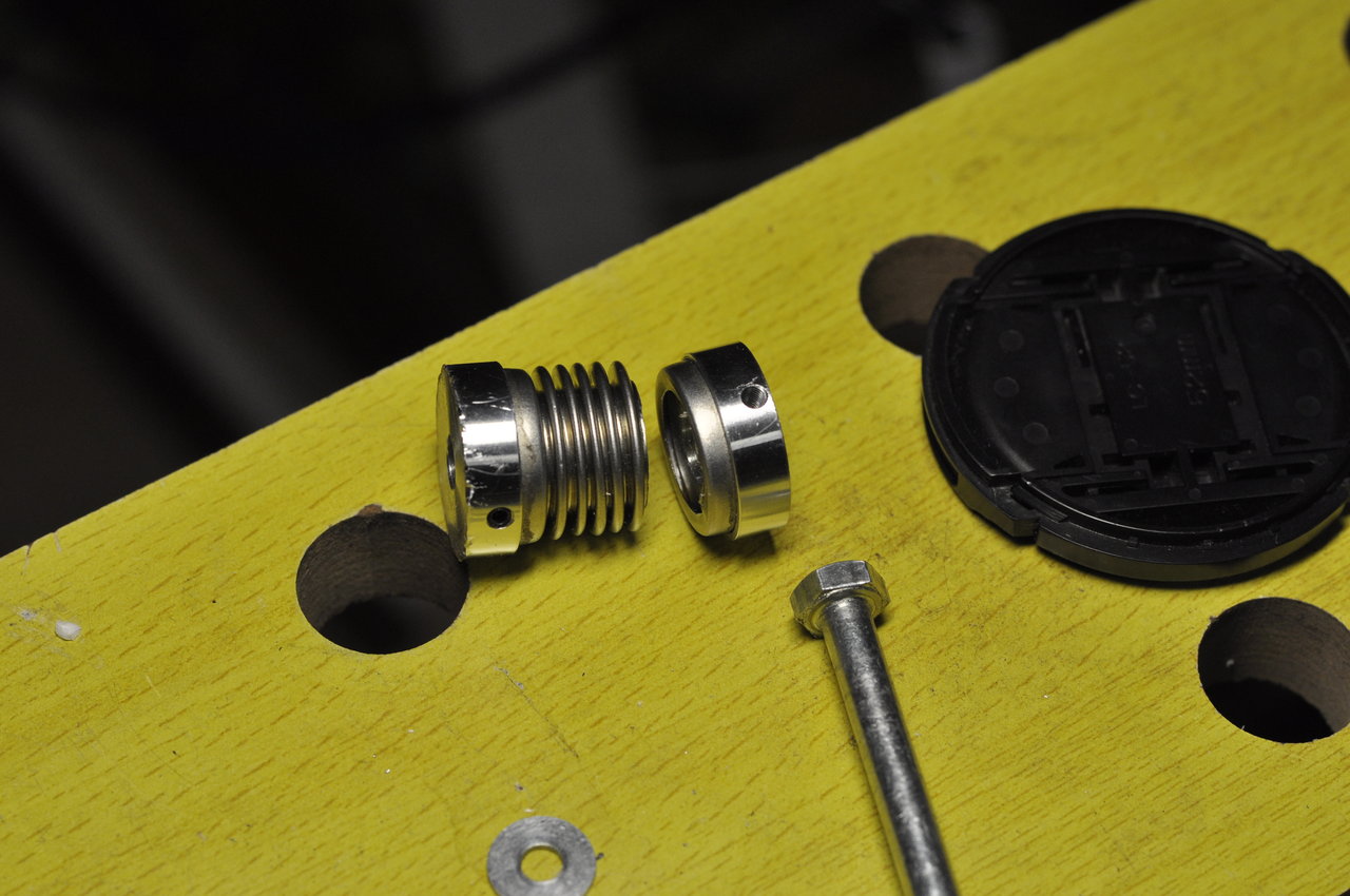

А теперь впечатления:

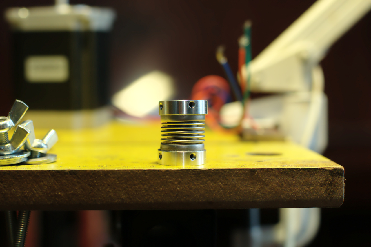

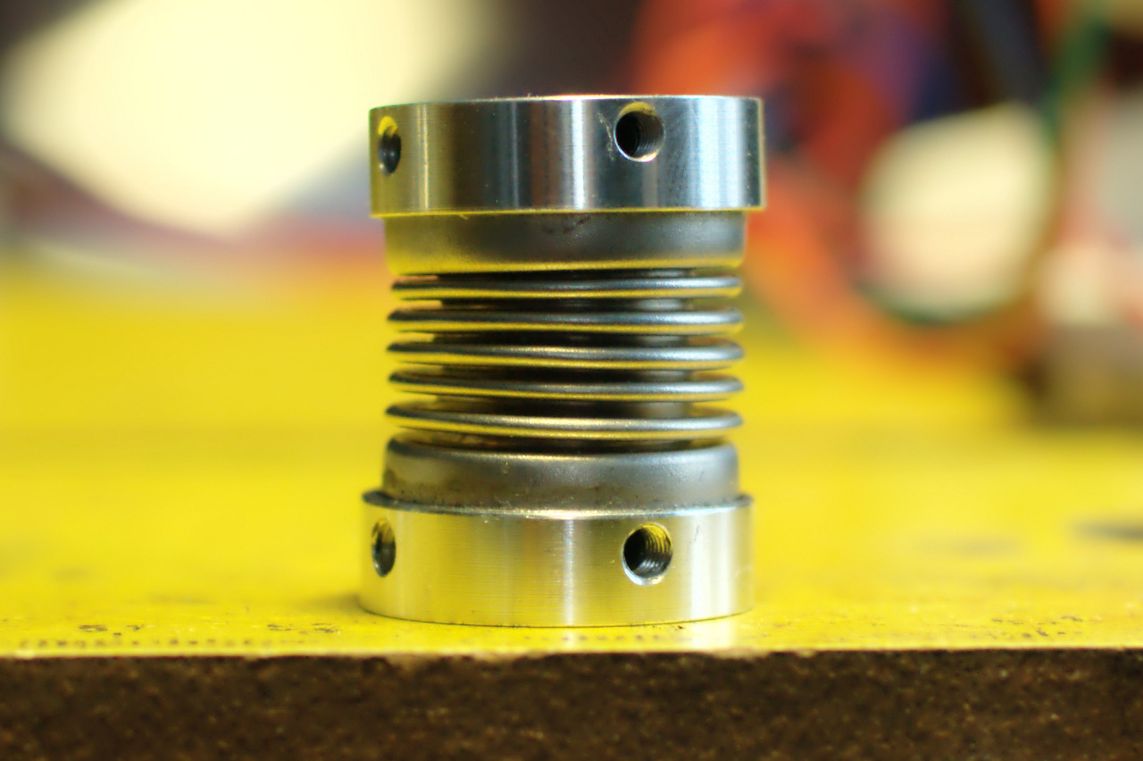

По крайней мере одна из четырех муфт пришла слегка погнутая. Вряд ли этот дефект появился во время доставки, т.к. посылка пришла в коробке большей по размеру чем содержимое и никаких следов деформации на ней не было.
00018.jpg (6952 просмотра) <a class='original' href='./download/file.php?id=189&sid=d45ed91f85b72184c3dcc41e9e1ae6cb&mode=view' target=_blank>Загрузить оригинал (264.62 КБ)</a>
Судя по этой фотографии угол наклона верхней грани по отношению к нижней около 2 градусов.

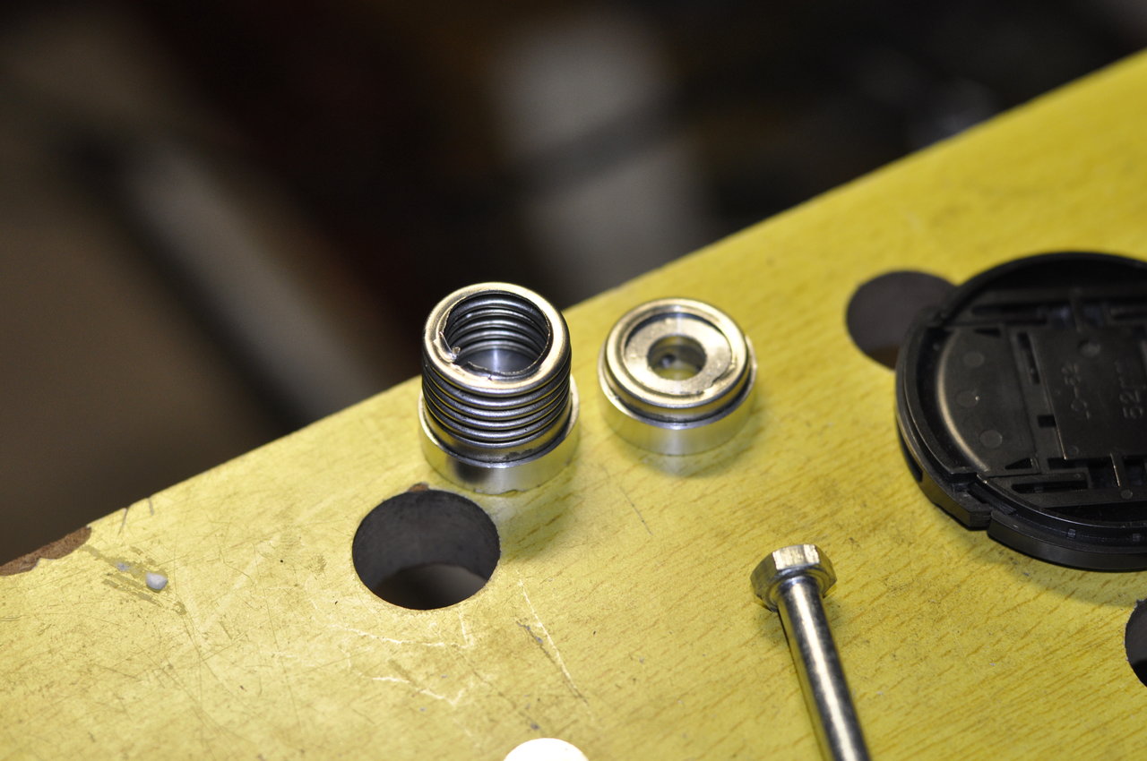

Но больше всего меня расстроило то, что муфта сломалась не выдержав и часа работы! :shock:
При этом максимальный крутящий момент двигателя 1.8 Нм, по технической документации Purelogic при 30В питании и режиме полушага двигатель выдает 1.1 Нм.
А у меня двигатель работал в режиме 1/8 шага и при 27В питании. Соответственно момент еще ниже. А у муфты заявлен номинальный момент 2Нм, максимальный 4Нм! :shock:
Вот фотографии поломанной муфты. Ей фактически порвало сильфон.
00043.jpg (6952 просмотра) <a class='original' href='./download/file.php?id=190&sid=d45ed91f85b72184c3dcc41e9e1ae6cb&mode=view' target=_blank>Загрузить оригинал (213.03 КБ)</a>
00040.jpg (6952 просмотра) <a class='original' href='./download/file.php?id=191&sid=d45ed91f85b72184c3dcc41e9e1ae6cb&mode=view' target=_blank>Загрузить оригинал (207.09 КБ)</a>
Еще у этих муфт постоянно самопроизвольно выкручиваются крепежные винты. Сильно их не затянуть, во-первых, страшно - всего М3 а муфта алюминиевая, а во-вторых, (когда страх прошел) не получается шестигранник очень маленький и он начинает проворачиваться даже при не больших усилиях.
Итог: мне эта муфта не понравилась совсем! :(

Возможно ее порвало из-за слишком большого перекоса оси. У них по ттх максимальная компенсация 1.5о и 1 мм осевого смещения.
А шланг это наше все :D.

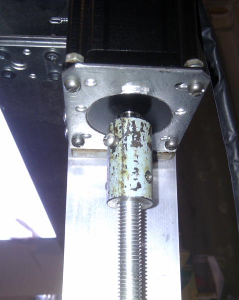

У меня муфты из прута выточены. с одно стороны резьба м10 с другой отверстие на 6 под двигатель и винт. Когда винт крутит - двигатель аж гуляет - мне не нравится. Аж отгибается на уголке. И еще один вопрос. Я винт смазал сначала маслом для швейных машинок. Потом графитовой смазкой. Вопрос вот в чем - когда контроллер выключен, винт можно покрутить руками. Только крутится он тяжело и как туго и со скрипом. Ходовые гайки - коричневый капролон. По идее со смазкой такого не должно быть же...
Re: Муфта DB-20
У меня такая же проблема, наверняка винт кривой или гайка стоит не на оси винта и ему приходится постоянно выгибаться.
Я до установки винта на станок гайку по нему спокойно руками гонял, но на станке его вручную кручу только ключом.

Это собственно муфта, наверное, нельзя такую делать... (6065 просмотров) <a class='original' href='./download/file.php?id=1531&sid=d45ed91f85b72184c3dcc41e9e1ae6cb&mode=view' target=_blank>Загрузить оригинал (146.62 КБ)</a>

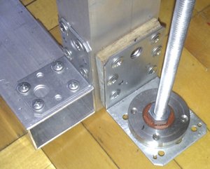

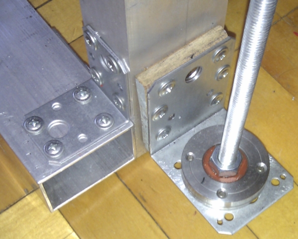

Это противоположное крепление. Просто внутренняя часть подшипника законтрена с двух сторон гайками. (6065 просмотров) <a class='original' href='./download/file.php?id=1532&sid=d45ed91f85b72184c3dcc41e9e1ae6cb&mode=view' target=_blank>Загрузить оригинал (174.93 КБ)</a>
Re: Муфта DB-20
Ну не то, чтобы совсем нельзя, но не желательно. Одна из возможных проблем - несоосность вала двигателя и ходового винта. Ее может компенсировать упругая муфта. Но так как у тебя муфта жесткая это может приводить к дополнительному изгибу винта и его биениям.
Еще мне немного помогла установка подшипника на второй конец винта перед муфтой. В идеале, винт нужно закрепить между двумя радиально-упорными подшипниками и может даже слегка натянуть.
