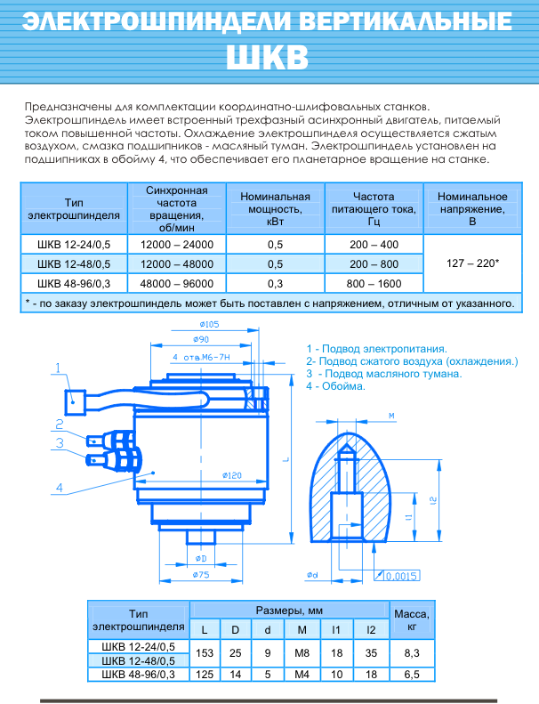

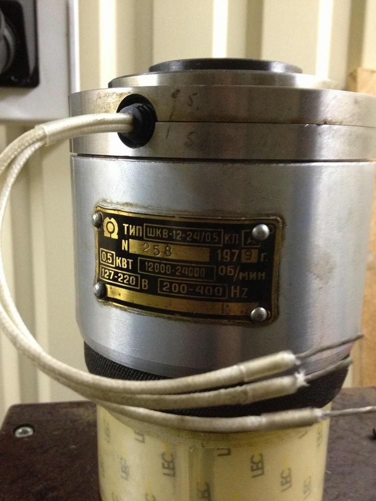

Всем доброго времени суток.
Наткнулся в продаже на шпиндель ШКВ для координатно-шлифовального.
моща полкиловата, обороты достойные.
Для модельного пластика\акрила\пвх в принципе за глаза хватит.
А поскольку мучает меня необходимость в замене хренового шпинделя-бормашинки на китайском портальнике,
ищу альтернативу недорогим китайским водяным шпинделям (хотя скорее всего такой и купится)
Из сложностей вижу подачу маслянного тумана для смазки и сжатого воздуха для охлаждения (доп компрессор соотвественно - доп. затраты)
Так вот ув. форумчане будут ли какие мнения по теме ? Может кто юзал сей девайс ?

Там подшипники хитрые скорее всего и не особо силовые... Как минимум нужно сжатй воздух подводить.
Сколько хотят за такой двигатель?

Похоже на то...
Воздух по инструкции для охлаждения, меня туман маслянный больше беспокоит.
в барахолке на чипмейкере чуть меньше 50 баксов - вполне приемлемо.
Ну такое, я вопрос задал для общего так сказать развития, мне не горит, просто перебираю варианты.
Но судя по количеству ответов никто особо не в курсе. :)

В нем скорее всего стоят "классические" подшипники. А вот в более оборотистых моделях уже скорее всего воздушные. Т.е подвод сжатого воздуха обязателен.
Есть шпинделя типа "АС", похожие. С масляным туманом можно не заморачиваться первое время, думается мне.

да, обычные подшипники просто смазка их маслянным туманом - ну в инструкции так.
в любом случае не принципиально - на чипмейкере продался этот шпиндель уже.
так что я его не купил :)
