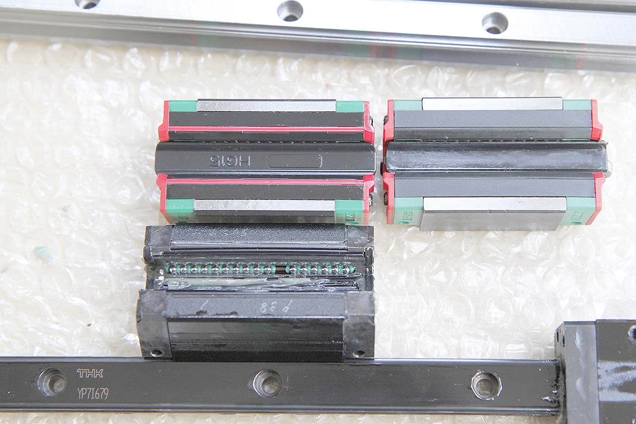

Добрый день, откликнитесь кто имел дело с каретками Hiwin. Мне пришли профильные рельсы с каретками вот такие: http://purelogic.ru/shop/mehanika_dlya_ ... wie_hiwin/
Но вот незадача, неаккуратно пытаясь вставить рельсу допустил вылетания из каретки 4 шариков. Аккуратно вставил все назад. Они легко вставляются( как и вылетают). Но после этого данная каретка стала перемещаться с большим усилием чем остальные. Подскажите может кто сталкивался с такой проблемой? И как такое вообще может быть?

вылетело с одного канала? если с разных могут быть шарики разного размера в каждом канале

aegis писал(а):вылетело с одного канала? если с разных могут быть шарики разного размера в каждом канале
Черт, с разных каналов вылетело. А как же теперь их выявить. Они если и отличаются то на микроны.

evgenyjp
вставлять нужно так, чтоб нехватало одного шарика, тогда они будут перекатываться. вы скорее всего все шарики на один канал плотно вставили паэтому и клинт.
примерно так как на фото в этом посте Реально ли собрать CNC, заказывая на aliexpress? Help #24
шарики скорее всего одного размера, это не высокоприцезиозные направляйки :)

rean32
Я так и собрал, чтоб одного шарика не хватало. Я вообще не пойму что и делать. Не выкидывать же.

Разобрать. Вытряхнуть все шарики. Промыть всё керосином.
Можно рассортировать шарики по размерам (только обычный микрометр с делением 0,01 мм тут не помощник)
Собрать, заложив свежую смазку.
Возможно, грязь попала.

evgenyjp
rean32 писал(а):Я так и собрал, чтоб одного шарика не хватало. Я вообще не пойму что и делать. Не выкидывать же.
зубочисткой покатайте вся ряды шариков они легко должны проталкиватся, определите какой ряд клинит. затем вытряхните из него все шары и пристально обсмотрите, наверно что-то попало или всеже шаров лишку засунули.
ну или все сразу вытряхнуть, продуть и по новой набить, ломаться там нечему.

evgenyjp писал(а):вставлять нужно так, чтоб нехватало одного шарика, тогда они будут перекатываться.
Вот теперь я совсем запуталась... чуть предыстории - разбирались с тряской станка, первым делом было подозрение на каретки, как-то они туговато по рельсам ходили. Прислали нам на замену 4 каретки без опознавательных знаков, но всё как у Нивин))) Так вот, на моих оригинальных картриджах шарики располагаются чуть свободно, но не настолько, чтобы поместился ещё один шарик... а те что прислали вообще все по разному - в одном, действительно, как будто не хватает шарика, даже полтора, большой такой промежуток, в остальных - где плотно, где с просветом... Оставили каретки оригинальные, причину тряски нашли в другом, но мне интересно, как же все-таки должно быть? Какой вариант правильный? Для чего "недокладывают" один шарик?

natanika76 писал(а):Для чего "недокладывают" один шарик?
чтобы не терлись и не клинили. в нормальных каретках там вообще пластиковый сепаратор ставится между шариками. у меня на thk так во всяком случае

aegis писал(а):чтобы не терлись и не клинили.
Но если на родных стоят все плотно, значит ли это что нужно убрать по одному? Можно ли так делать без ущерба для кареток?....

evgenyjp
промежуток нужен обязательно иначе они кататься не будут.
промежуток примерно такой как если без одного шарика. покрайней мере на всех каретках у меня именно так, в основном ТНК. Но и на хивине также.
и даже на каретках с сепаратором тоже есть это промежуток, см фото:
_MG_8322.jpg (13950 просмотров) <a class='original' href='./download/file.php?id=21655&mode=view' target=_blank>Загрузить оригинал (159.73 КБ)</a>

natanika76
Да, это понятно, спасибо. Ну а размер этого промежутка не столь важен, правильно я понимаю? потому что даже на глаз эти промежутки в каретках разные :)

evgenyjp
natanika76 писал(а):Да, это понятно, спасибо. Ну а размер этого промежутка не столь важен, правильно я понимаю? потому что даже на глаз эти промежутки в каретках разные :)
нуда, судя повссему варьируется от производителя, модели каретки, и чего-нибудь еще :)

блин а у меня та же проблема- выскочили шарики но вот вставить их обратно не могу - все равно осталось место только для одного а выскочило штук 8 причем непонятно с какой стороны и как теперь обратно вставить хз. но эта каретка и до того ходила как то туго, собственно из за чего я туда и полез, кроме того у неё кусочек пластика был отколот при транспортировке. как такое может быть? это мистика? и как вставить обратно шарики?

lexalex83
все ясно я затупил, пихал шарики не в тот ручеек. я забыл что их там не 2 а 4
