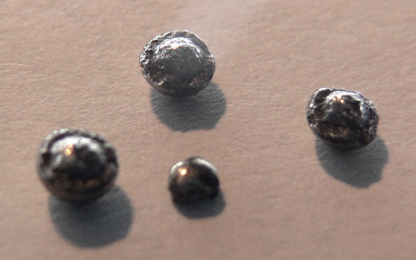

А вот и фото шариков. Похоже они не катались, а тёрлись. Может, действительно стружка покала в шарики и не дала им кататься - вот они и стерлись?
Если же это из-за чрезмерных нагрузок, то как подобрать нужный ШВП? Ведь не методом проб и ошибок?

Мда, похоже что и шарики там пластилиновые :)
Как-то проскакивала темка, даже ссылку давал
http://cnc-club.ru/forum/viewtopic.php? ... 503#p93503
Может и фигня, не проверял.
Можно попробовать заменить шарики, если найдутся такого размера в магазинах.

Ворон226 писал(а): Похоже они не катались, а тёрлись. Может, действительно стружка покала в шарики и не дала им кататься - вот они и стерлись?
или их из пластелина сделали. Ни разу такого не видел чтобы происходило в советских подшипниках.

Так скорее большие нагрузки или хреновые швп?
Re: ШВП - возможные причины поломки.
Скорее всего и то и другое...

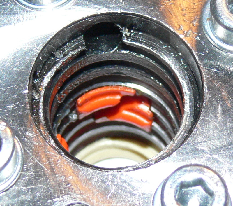

А можешь гайку изнутри сфоткать? Может когда шарик из канавки выпрыгивал или наоборот заходил там какой-то заусенец был, который его надковыривал...
А такие шарики во всех канавках были или только в одной?
Ворон226 писал(а):Так скорее большие нагрузки или хреновые швп?
Те кто производит подшипники самое ценное и охраняемое это как делаются шарики. Сделать нормальные шарики проблемно.
Скорее хреновые шарики. Выбрось и поставь получшее с советских подшипов.

Nick писал(а):А можешь гайку изнутри сфоткать? Может когда шарик из канавки выпрыгивал или наоборот заходил там какой-то заусенец был, который его надковыривал...
Т.е. снять гайку с винта и сфоткать изнутри без шариков? Я так понял?
Угу.

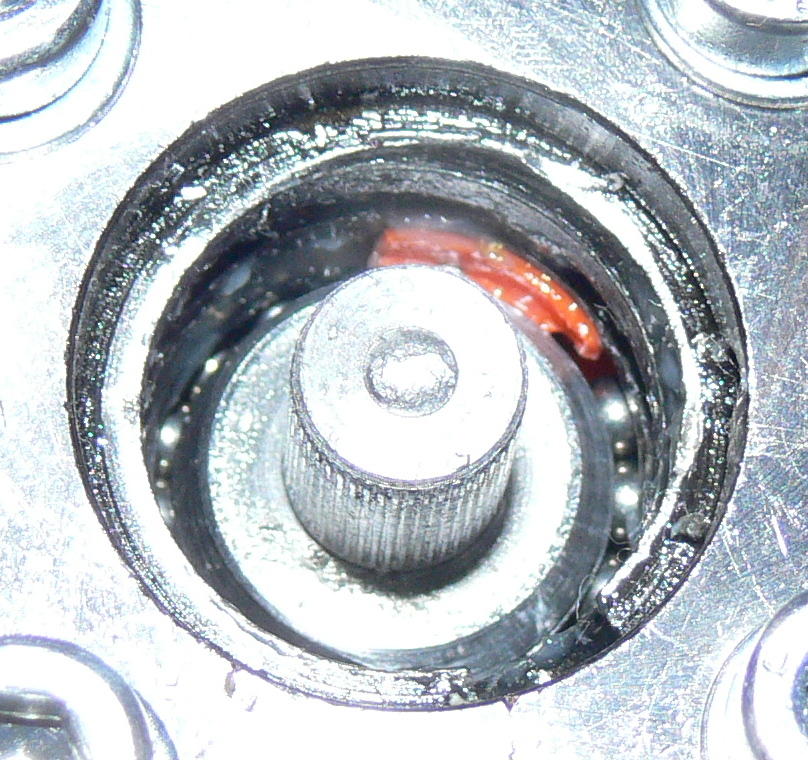

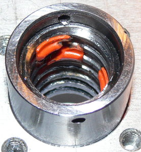

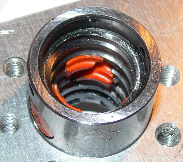

Разобрал...
Вот что удалось снять второпях:
(искать шарики на полу в доме, где в каждом углу бисер - это что-то!)
шарики5.JPG (7068 просмотров) <a class='original' href='./download/file.php?id=21573&mode=view' target=_blank>Загрузить оригинал (380.54 КБ)</a>
шарики4.JPG (7068 просмотров) <a class='original' href='./download/file.php?id=21574&mode=view' target=_blank>Загрузить оригинал (347.54 КБ)</a>
шарики3.JPG (7068 просмотров) <a class='original' href='./download/file.php?id=21575&mode=view' target=_blank>Загрузить оригинал (330.64 КБ)</a>
шарики2.JPG (7068 просмотров) <a class='original' href='./download/file.php?id=21576&mode=view' target=_blank>Загрузить оригинал (205.89 КБ)</a>
