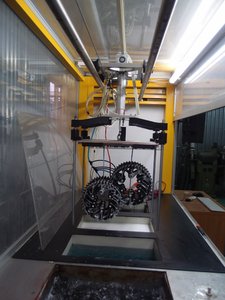

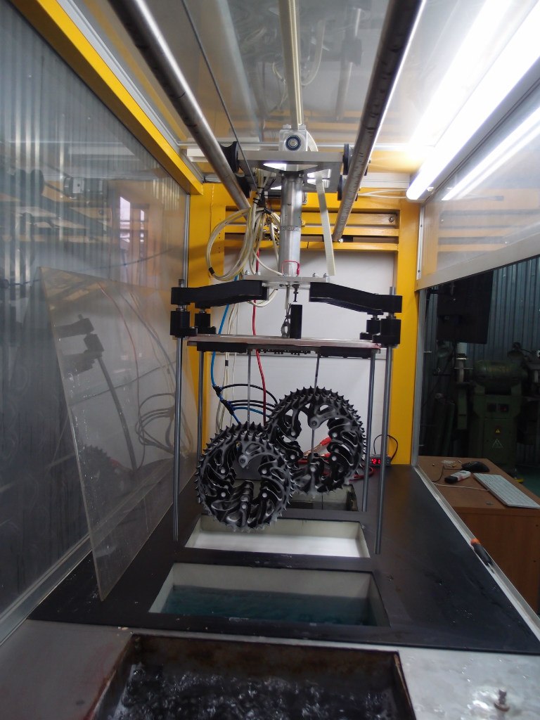

Комплекс анодирования (4358 просмотров) <a class='original' href='./download/file.php?id=21422&mode=view' target=_blank>Загрузить оригинал (3.45 МБ)</a>
Side Up
Сообщения: 10
Зарегистрирован: 21 ноя 2013, 17:44
Репутация: 3
Re: THSUP
Сообщение Side Up »

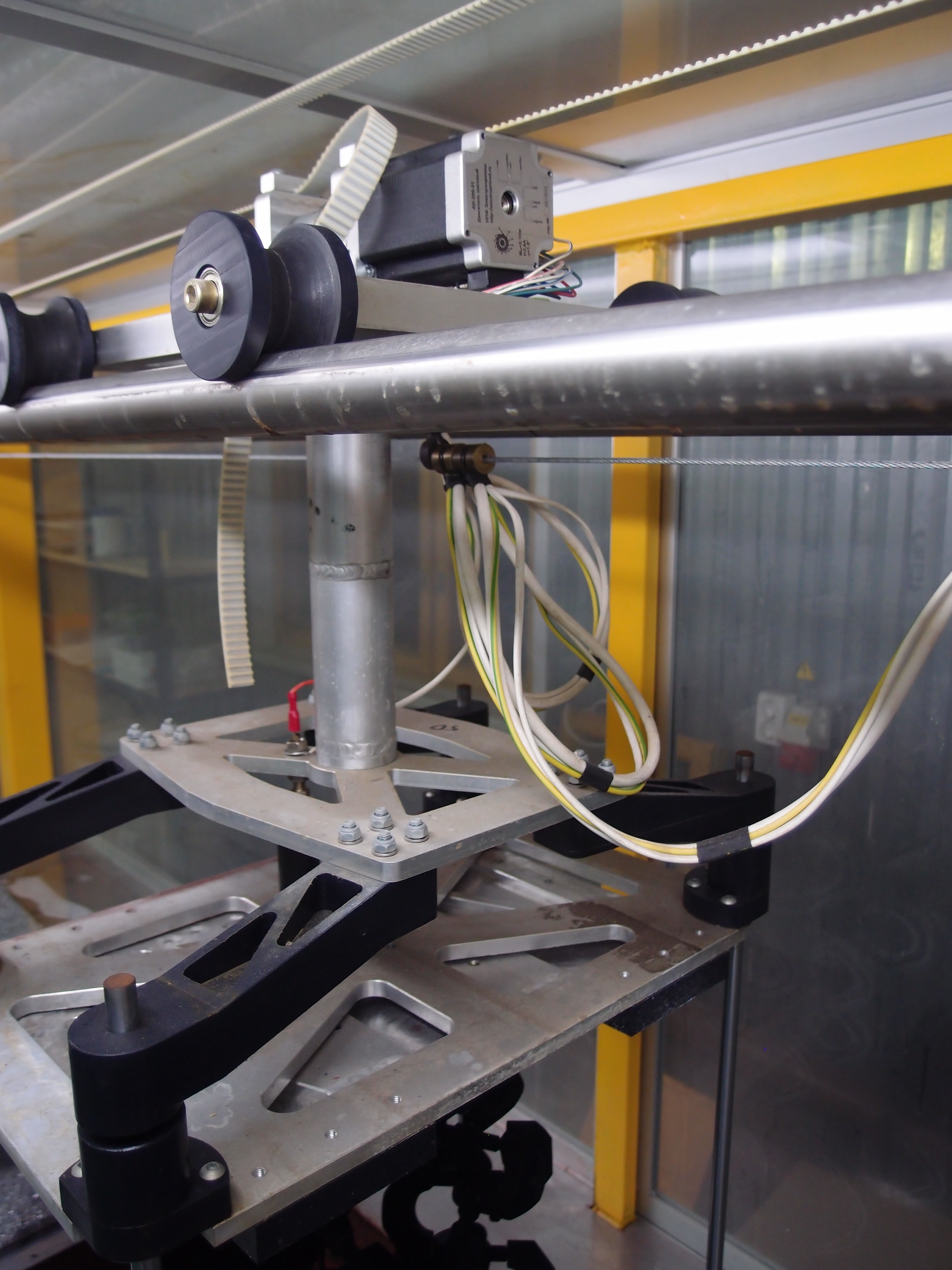

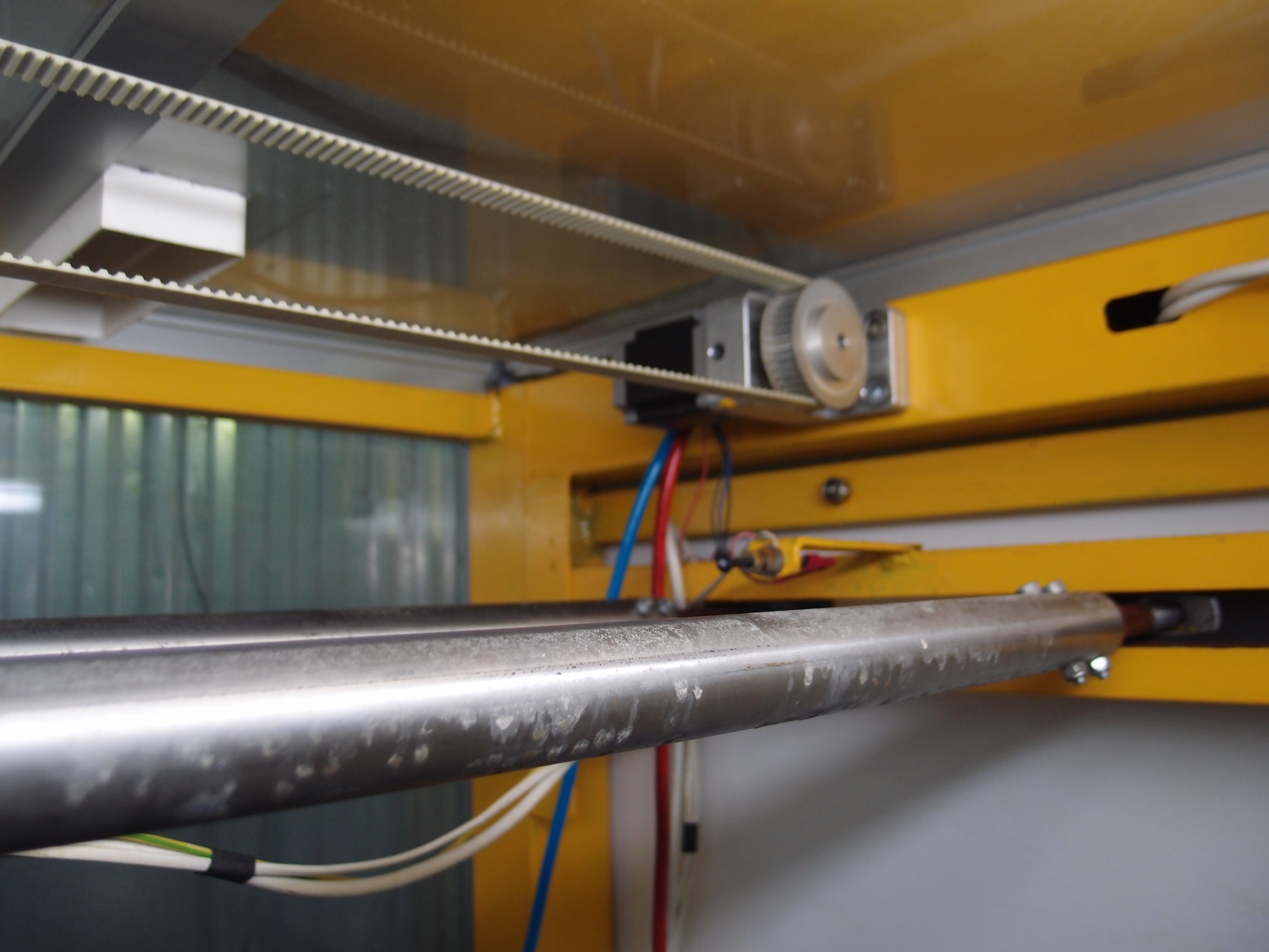

направляющая труба 32 нерж.
ремень таскает каретку по 7 бакам с р-ром (4353 просмотра) <a class='original' href='./download/file.php?id=21423&mode=view' target=_blank>Загрузить оригинал (3.69 МБ)</a>

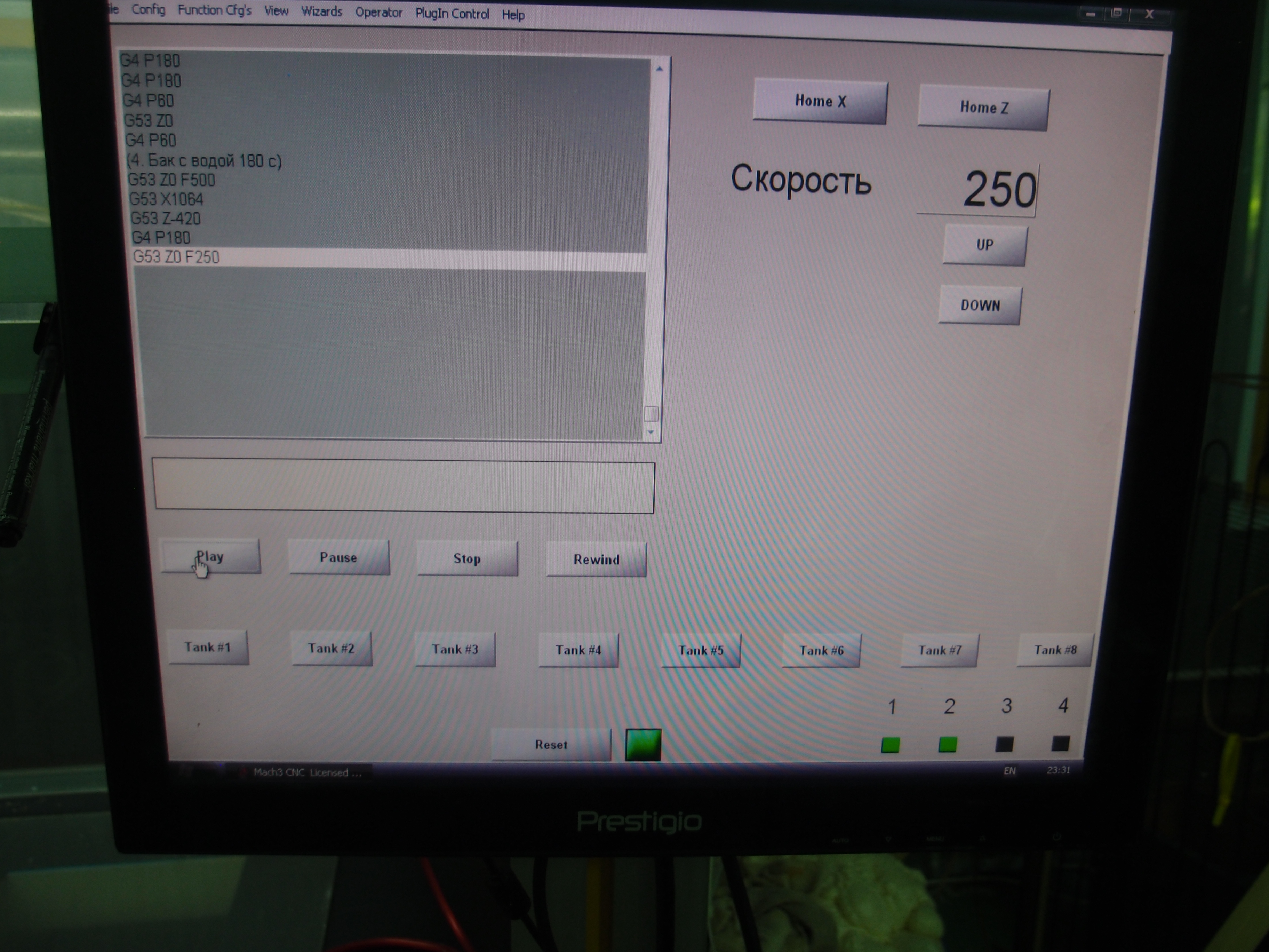

не сложный скрин на Мак
PB212111.JPG (4351 просмотр) <a class='original' href='./download/file.php?id=21424&mode=view' target=_blank>Загрузить оригинал (4.13 МБ)</a>

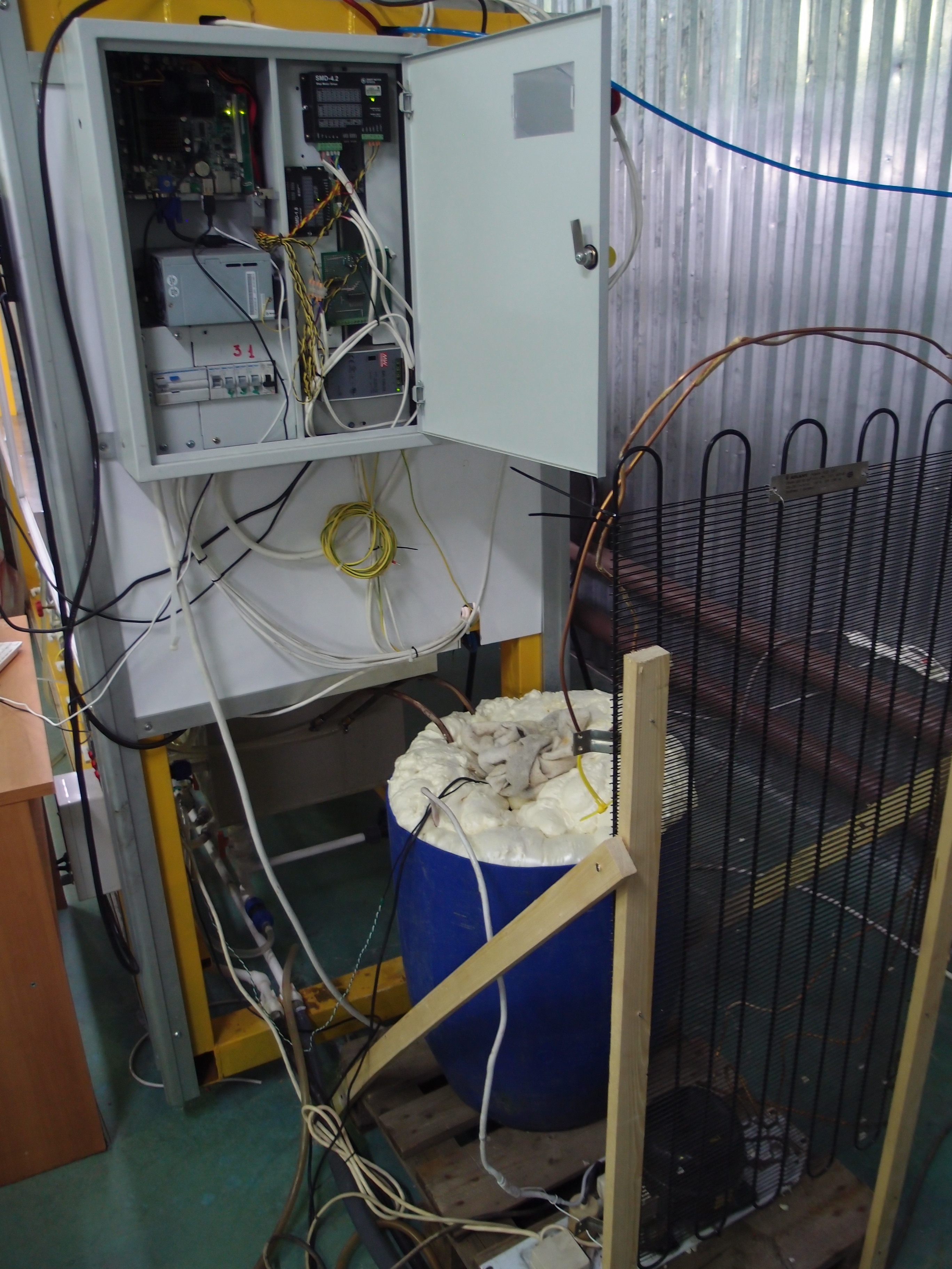

это наш чиллер . холодильник и раньше конечно был полезный но ему пришлось измениться когда мы узнали цены чиллеров (4342 просмотра) <a class='original' href='./download/file.php?id=21425&mode=view' target=_blank>Загрузить оригинал (3.67 МБ)</a>

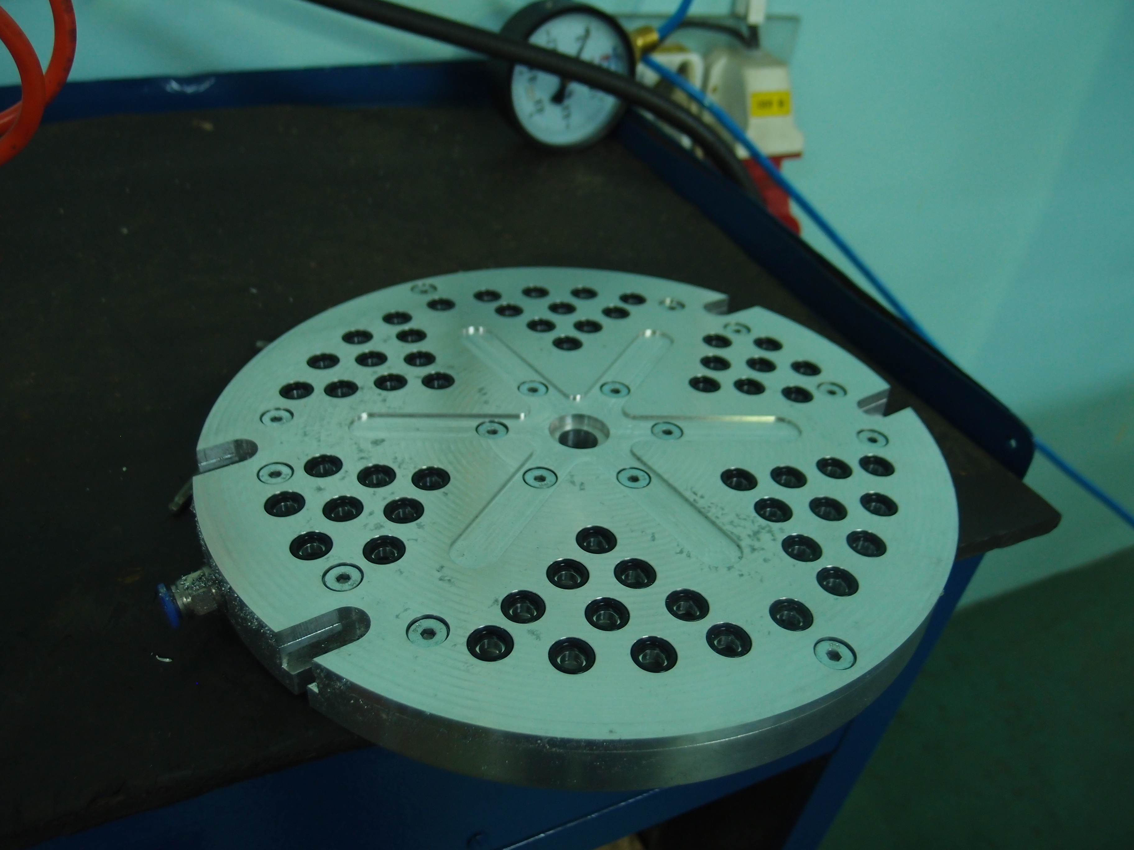

вакуумный стол . сменная верхняя накладка для разных плоских нужд (4342 просмотра) <a class='original' href='./download/file.php?id=21426&mode=view' target=_blank>Загрузить оригинал (3.67 МБ)</a>
Re: THSUP
Side Up писал(а):Сделано в России !! хочется читать это чаще
Главное чтобы не ассоциировалось как: сделано в КИТАЕ :lol:
Re: THSUP
Side Up, а шо станок то делает?
Re: THSUP
Похоже, что окунает в разные ванны деталюшки...
Re: THSUP
ванны как то не заметил :)
Re: THSUP
А ты видел систему подвеса кабеля? Прикольная штука!

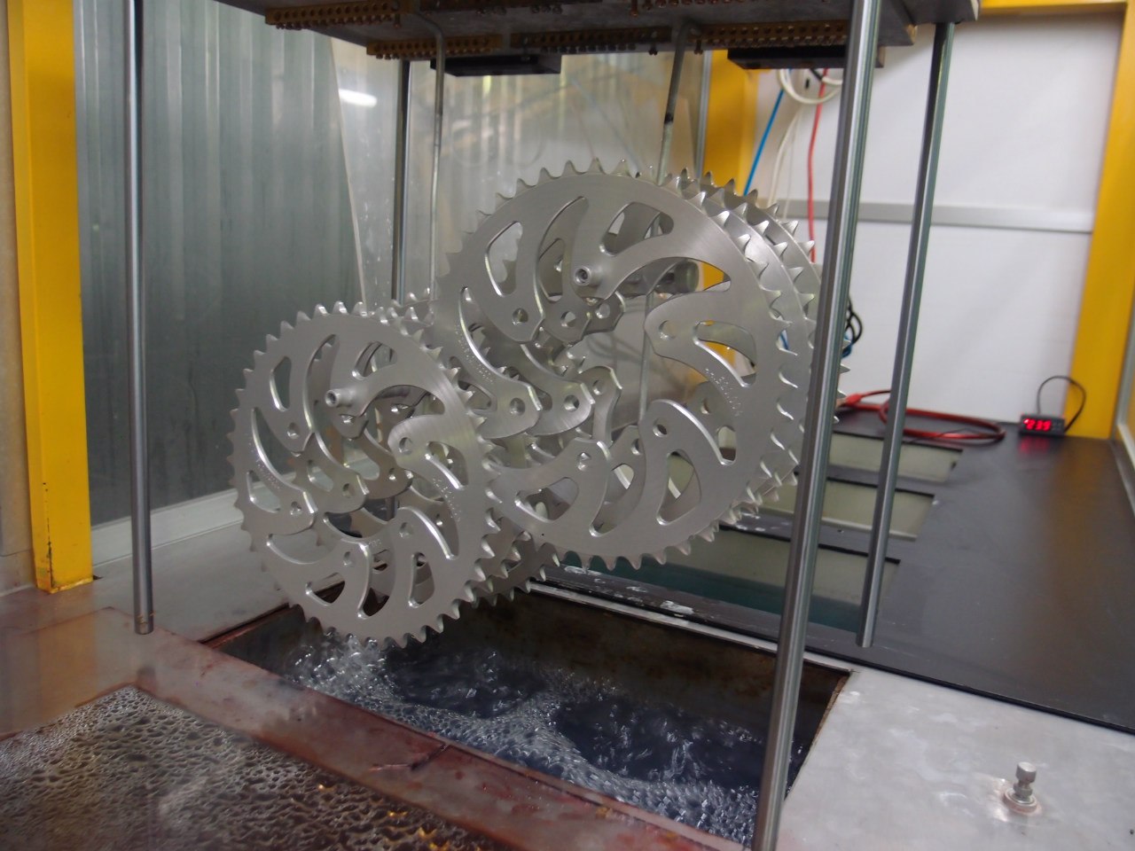

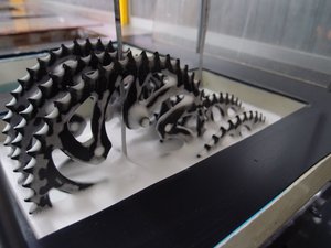

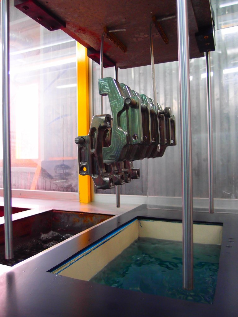

ванны РР и для водных растворов нерж гавнястый
EhCJMzar5HM.jpg (4288 просмотров) <a class='original' href='./download/file.php?id=21438&mode=view' target=_blank>Загрузить оригинал (137.36 КБ)</a>
k_oj73hE3TQ.jpg (4288 просмотров) <a class='original' href='./download/file.php?id=21439&mode=view' target=_blank>Загрузить оригинал (131.38 КБ)</a>
oRTij1DE2DA.jpg (4288 просмотров) <a class='original' href='./download/file.php?id=21440&mode=view' target=_blank>Загрузить оригинал (173.66 КБ)</a>
хороший камень это все (4288 просмотров) <a class='original' href='./download/file.php?id=21441&mode=view' target=_blank>Загрузить оригинал (60.71 КБ)</a>

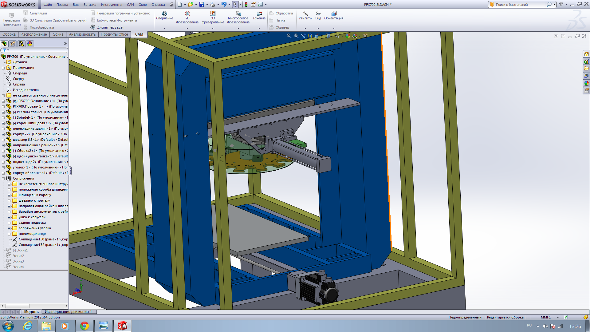

мечты - реальность
визуализация (4223 просмотра) <a class='original' href='./download/file.php?id=21539&mode=view' target=_blank>Загрузить оригинал (434.65 КБ)</a>
визуализация

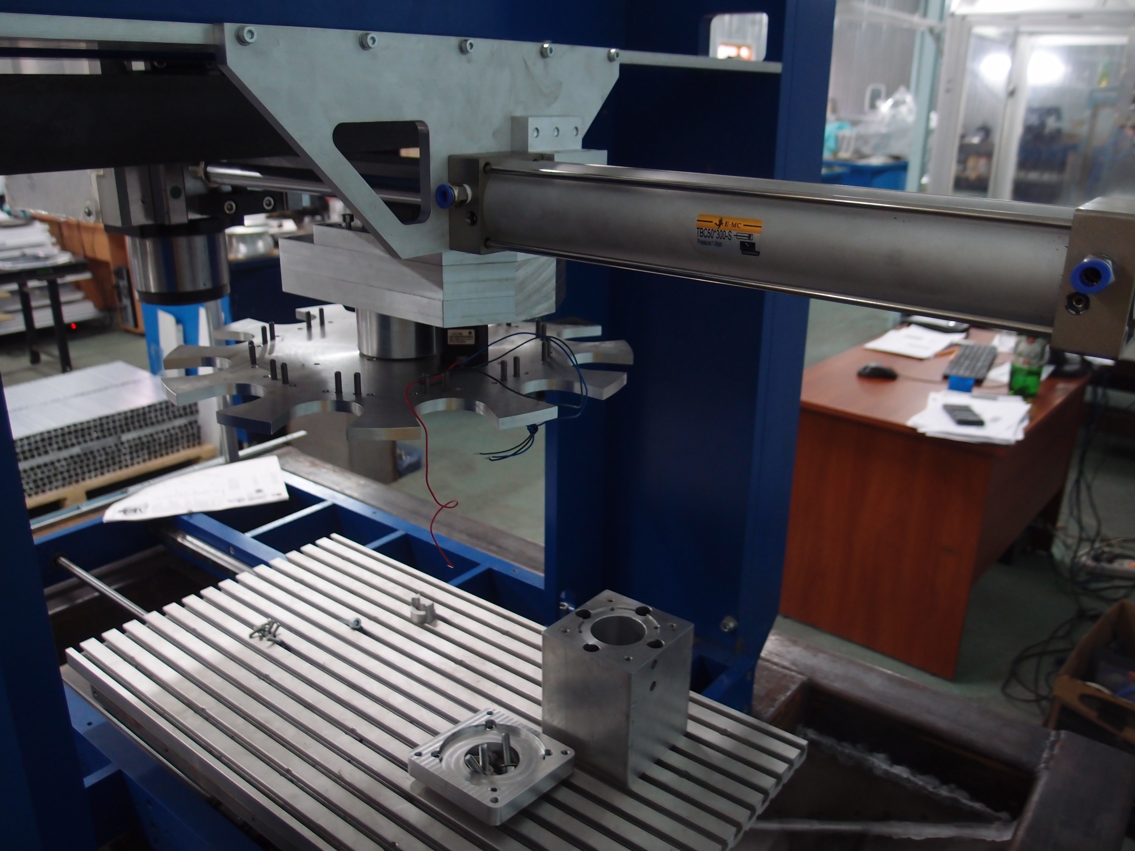

автосменщик . если заработает.зажму в него 12 пластиковых стаканчиков  С2Н5ОН и превращусь в свинью ) (4223 просмотра) <a class='original' href='./download/file.php?id=21543&mode=view' target=_blank>Загрузить оригинал (4.1 МБ)</a>

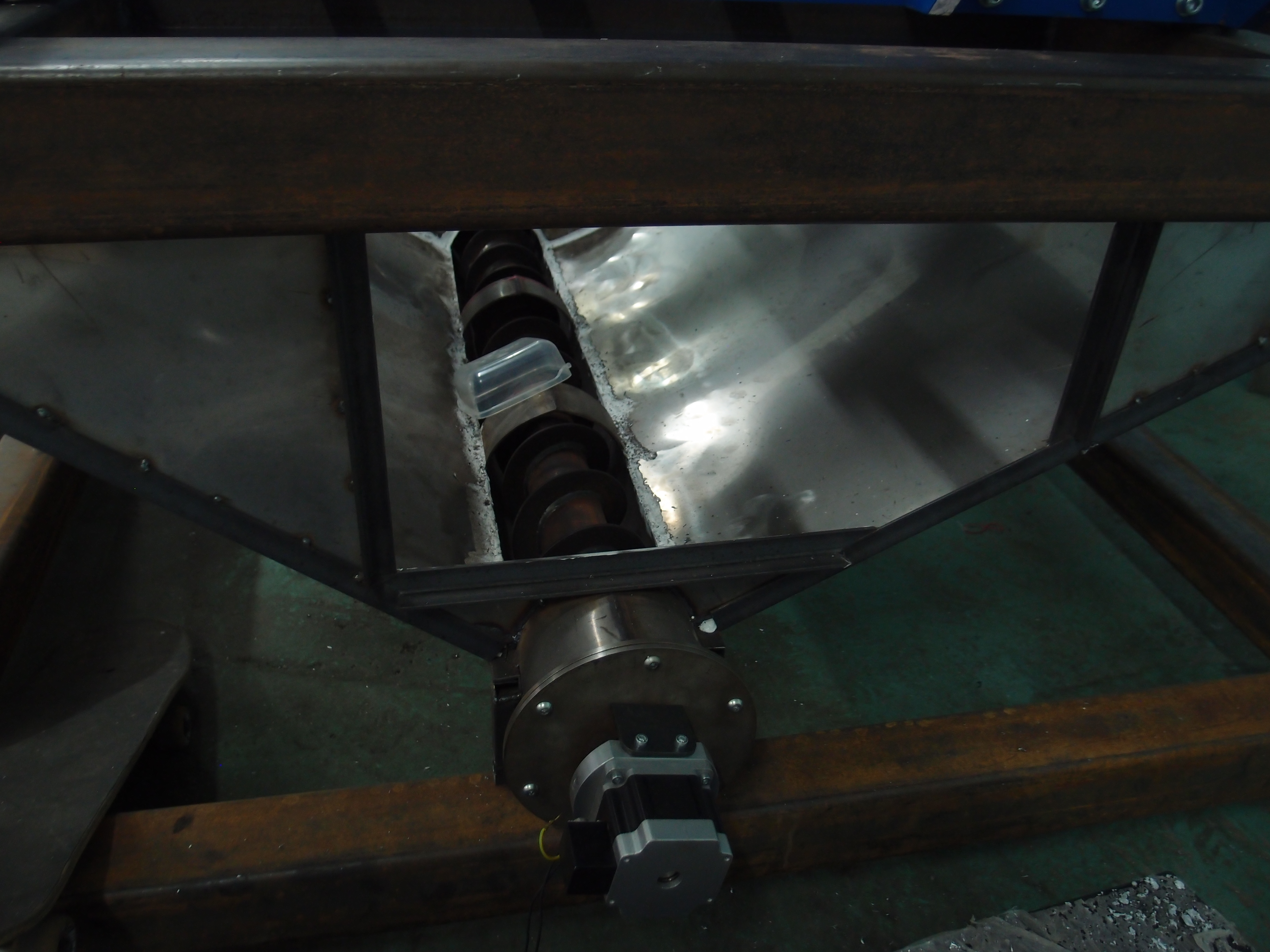

с-ма удаления стружки . шнек буровой + шд
насыпал стружку в корыто вроде работоспособна . ну так то время покажет (4210 просмотров) <a class='original' href='./download/file.php?id=21552&mode=view' target=_blank>Загрузить оригинал (3.57 МБ)</a>

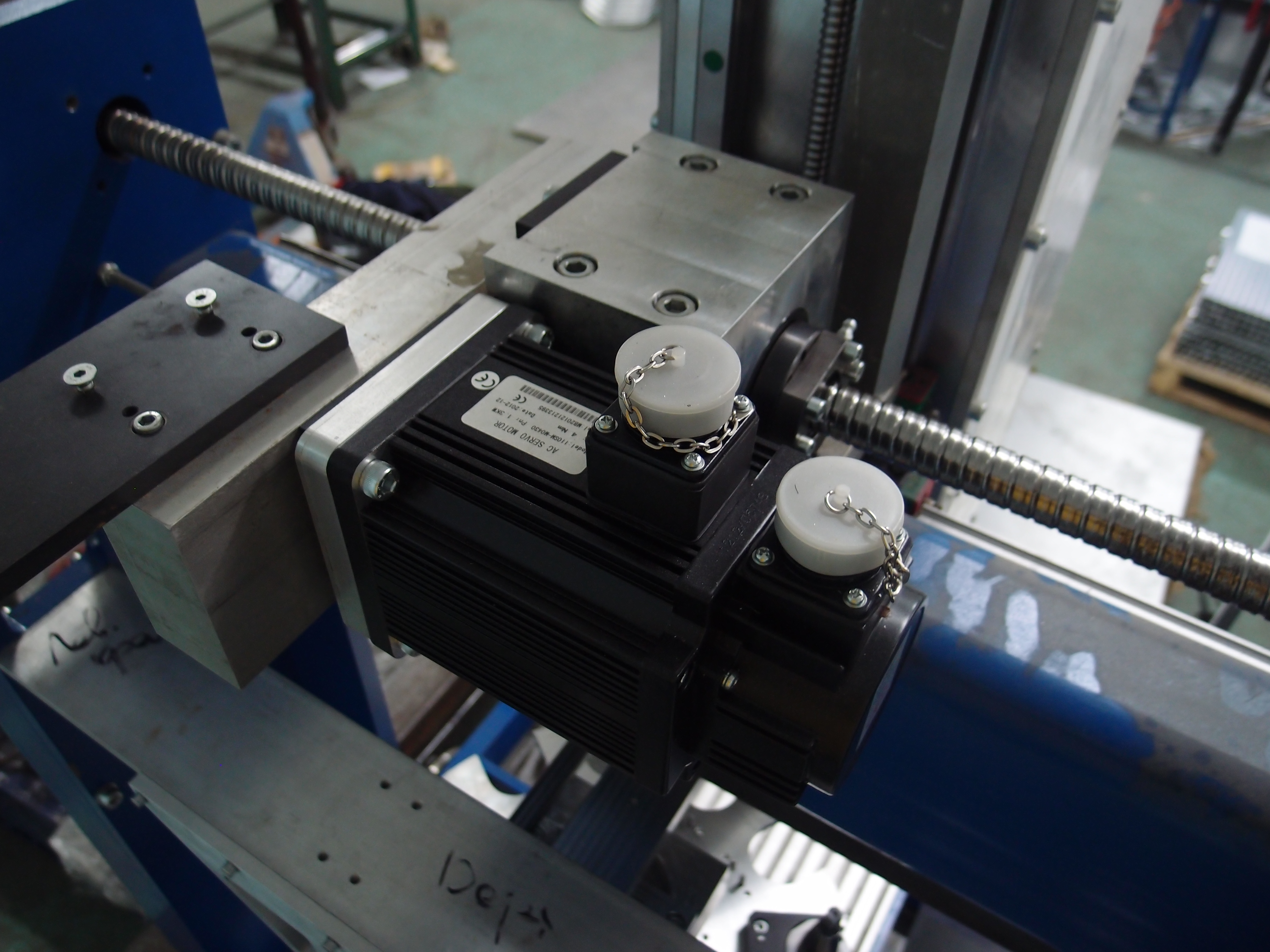

Re: THSUP
А сам станок как сделан? Шпиндель с одной сменой?
Side Up
Сообщения: 10
Репутация: 3
Re: THSUP
Сообщение Side Up »
Рама кит набор от BZT . шпиндель итальянский 7KW 24000 об. . Рельсы , швп, сервы китай By Allibaba.com . шпиндель с коробом оч.тяжелый поэтому Z швп крутится через ремень/шкивы .

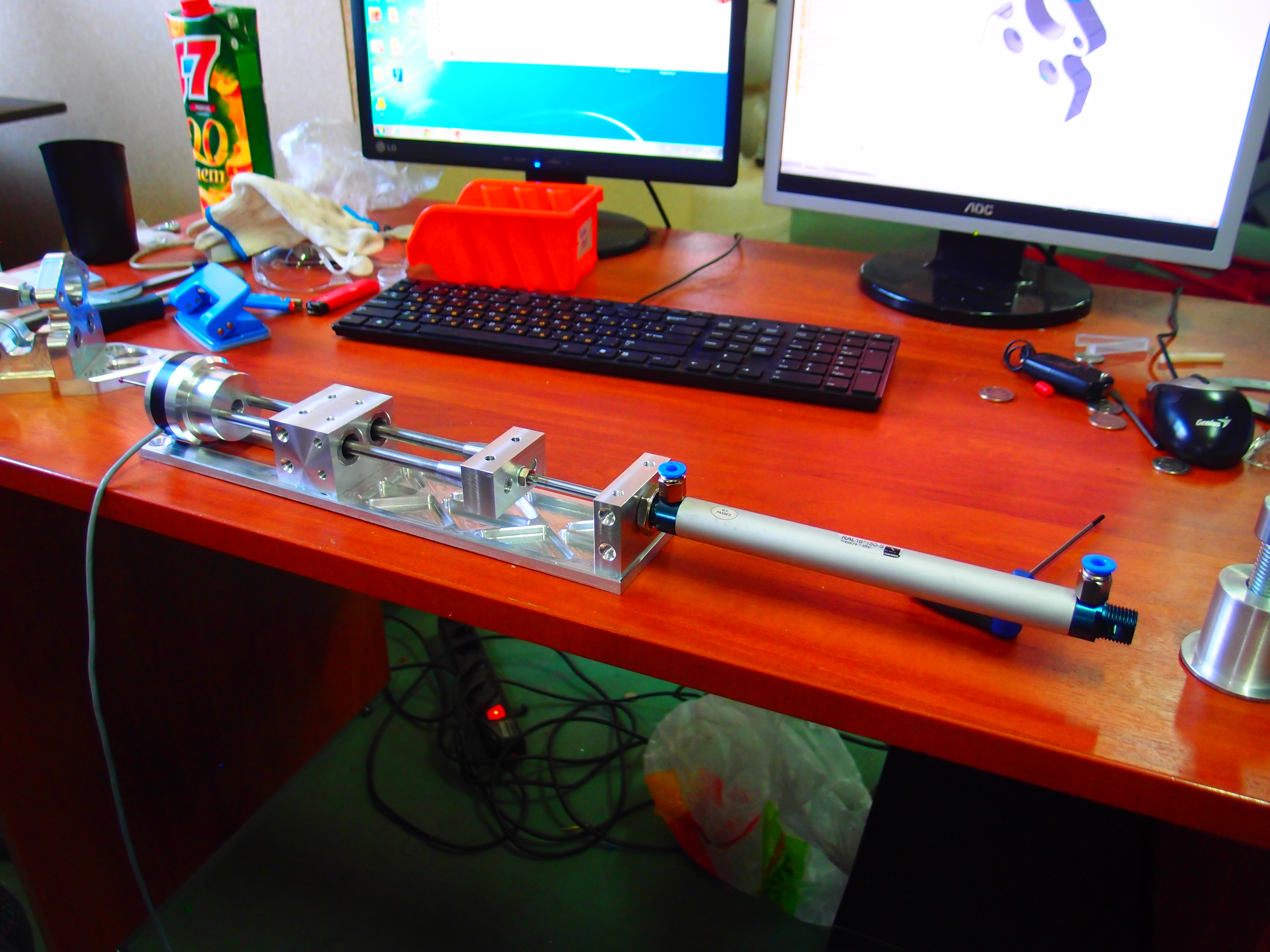

пневмо щуп это
P4250150.JPG (3712 просмотров) <a class='original' href='./download/file.php?id=27504&mode=view' target=_blank>Загрузить оригинал (4.22 МБ)</a>

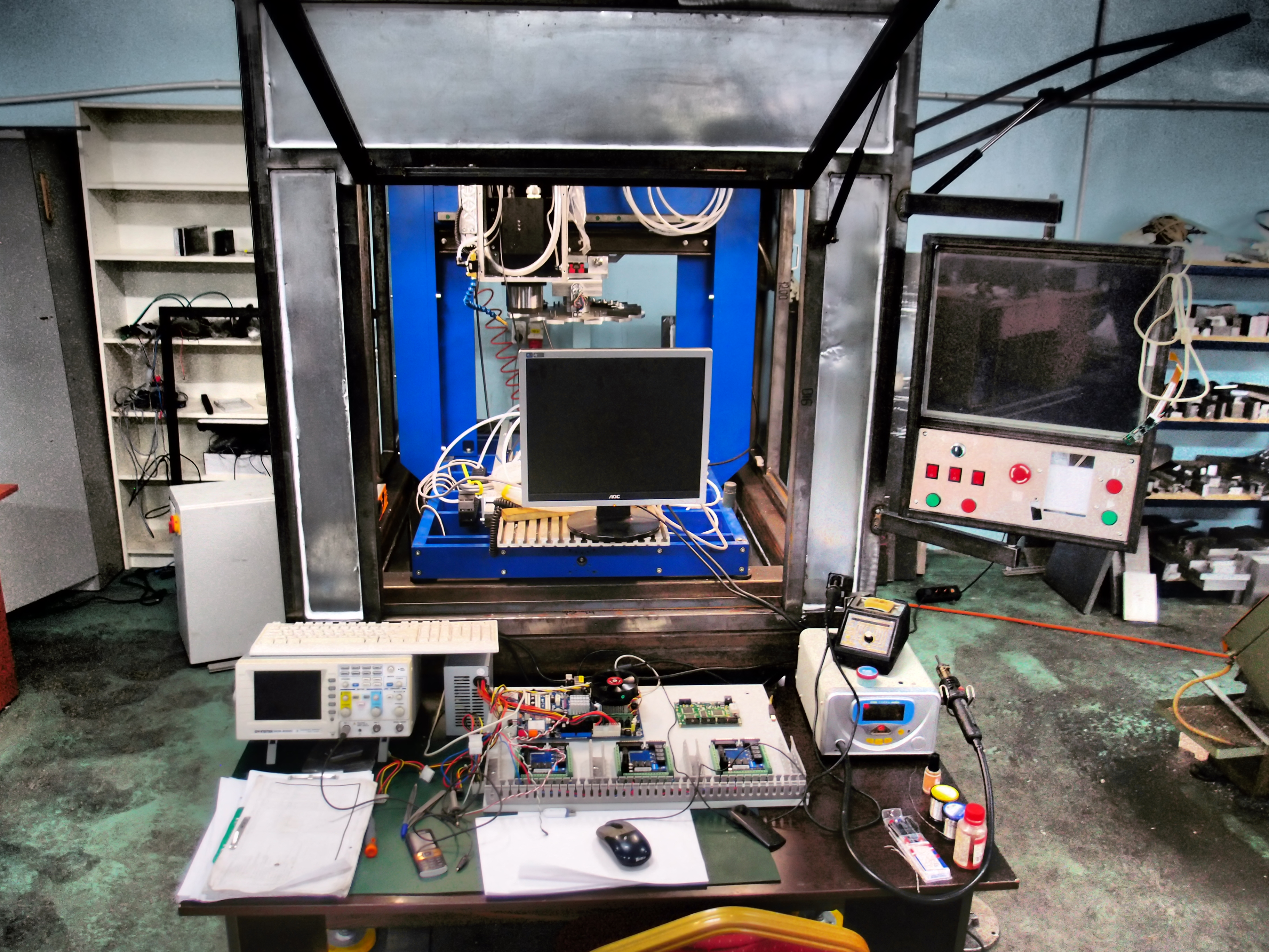

пуско-наладочные
P5150157.JPG (3590 просмотров) <a class='original' href='./download/file.php?id=28244&mode=view' target=_blank>Загрузить оригинал (4.49 МБ)</a>
