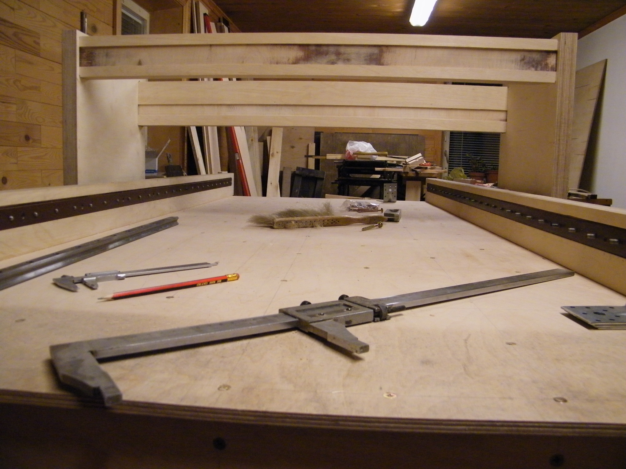

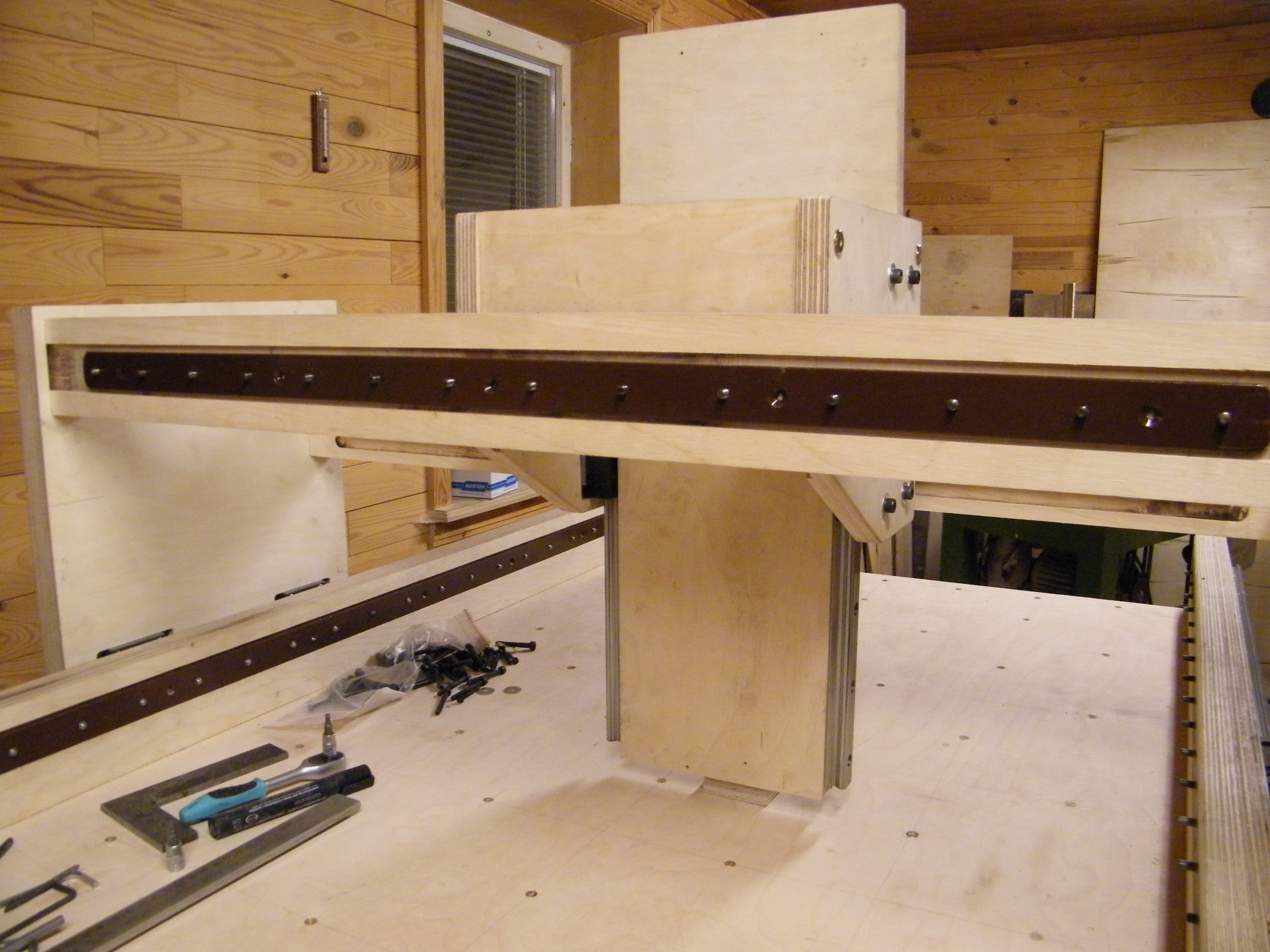

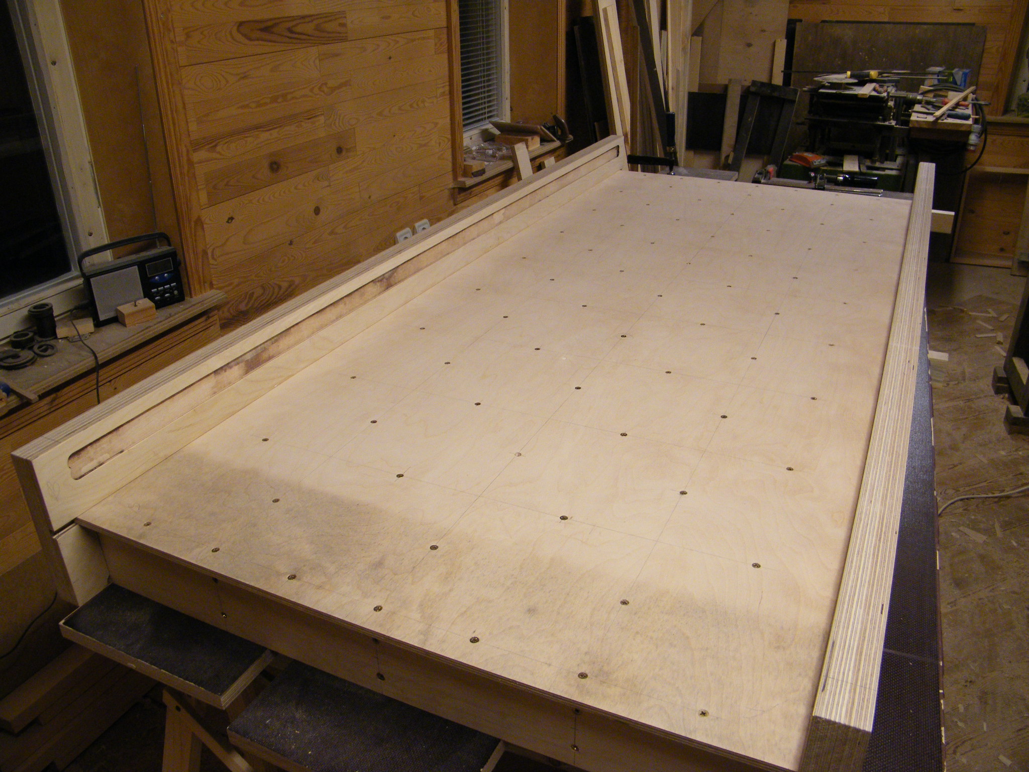

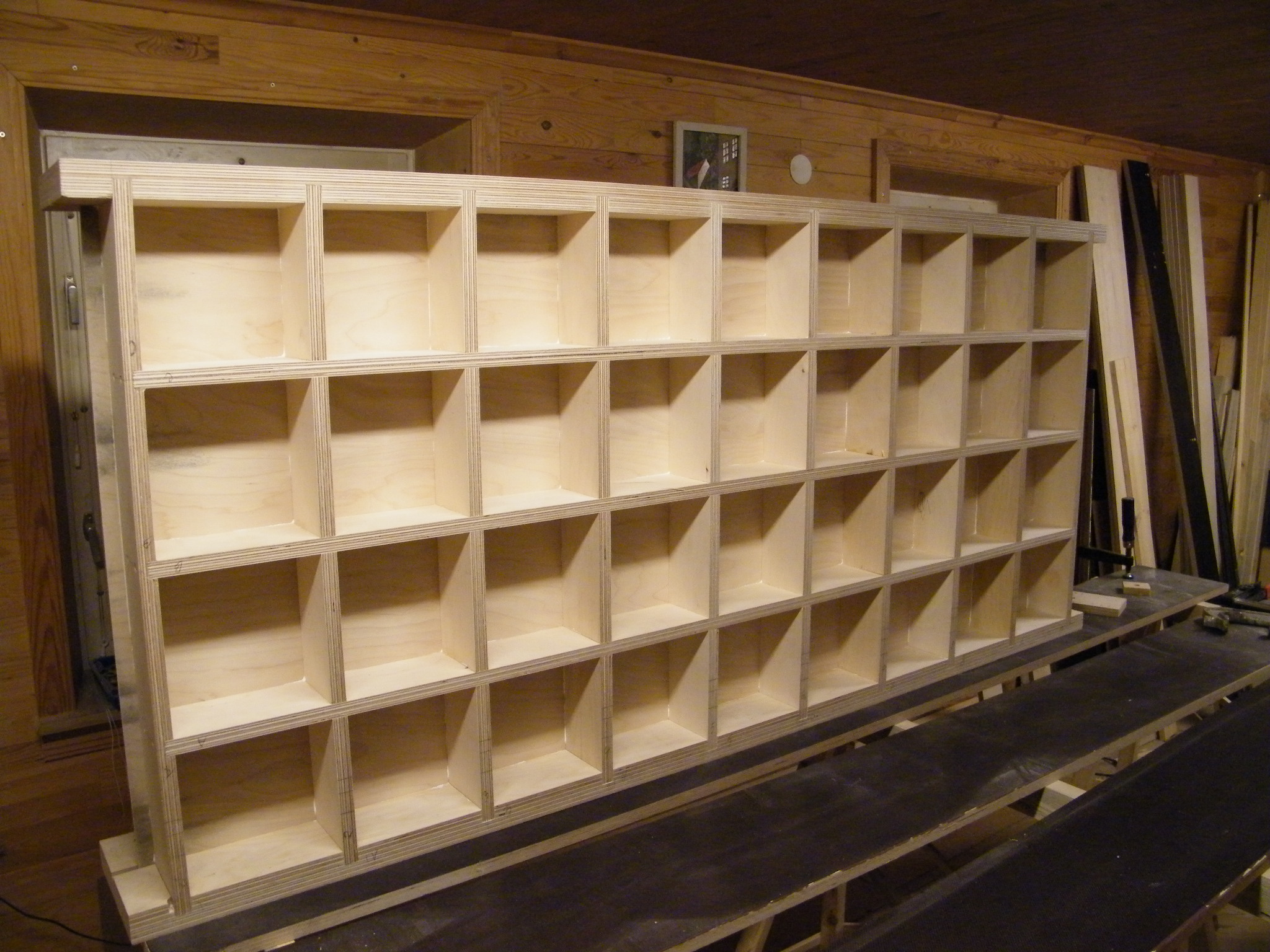

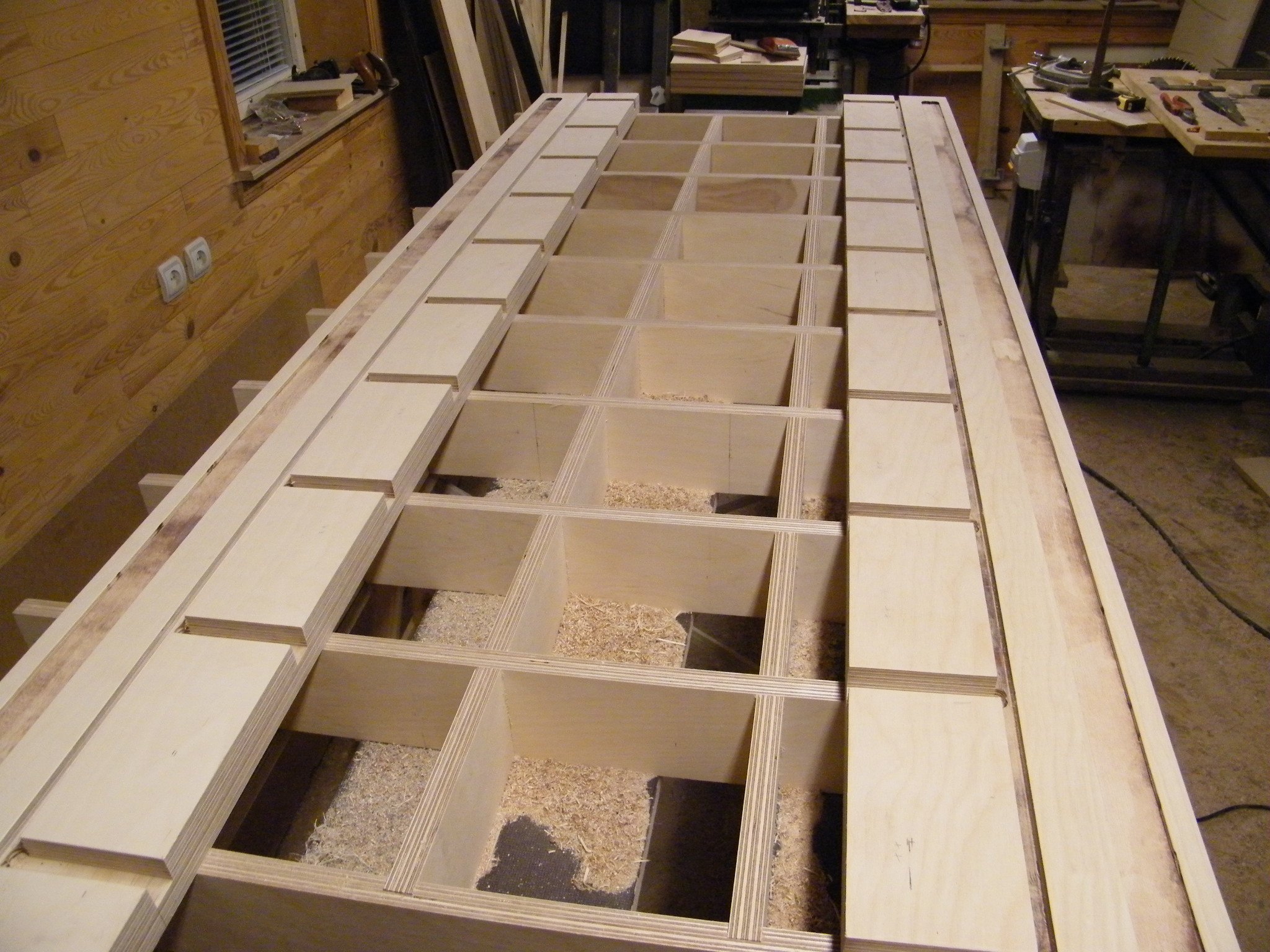

вот несколько фоток как я делал свой станок.
DSCF1160.JPG (6686 просмотров) <a class='original' href='./download/file.php?id=21367&mode=view' target=_blank>Загрузить оригинал (711.69 КБ)</a>
DSCF1165.JPG (6686 просмотров) <a class='original' href='./download/file.php?id=21368&mode=view' target=_blank>Загрузить оригинал (728.77 КБ)</a>
DSCF1163.JPG (6686 просмотров) <a class='original' href='./download/file.php?id=21369&mode=view' target=_blank>Загрузить оригинал (699.44 КБ)</a>
DSCF1175.JPG (6686 просмотров) <a class='original' href='./download/file.php?id=21370&mode=view' target=_blank>Загрузить оригинал (714.69 КБ)</a>
DSCF1181.JPG (6686 просмотров) <a class='original' href='./download/file.php?id=21371&mode=view' target=_blank>Загрузить оригинал (701.94 КБ)</a>
Фанера берёзовая влагостойкая очень высоково качества (производит - Latvijas Finieris). Почти вся конструкцыя склеена из обрезков фанеры толщиной 6,5мм . Я не стал делать станок из металла (хотя имею для этого всё необходимое, кроме шлифовального станка) по очень простым причинам:
а) чотбы загрузить по полной шпиндель на 2,2квт хватает и фанерной конструкцыи
б) я не любитель слушать звон издаваемый стальными трубами и т.д.
Ещё могу сказать про изменения влажности и температуры. Ну, набухнет поверхность малость и что там страшново? Z всё равно каждый раз выставляете по новой, а температура до градусов этак 100 вобще на дерево никаково влияния не оказывает.
А сотки, а они не куда не пропадут - вот только чем вы их измерите на деревяшке?

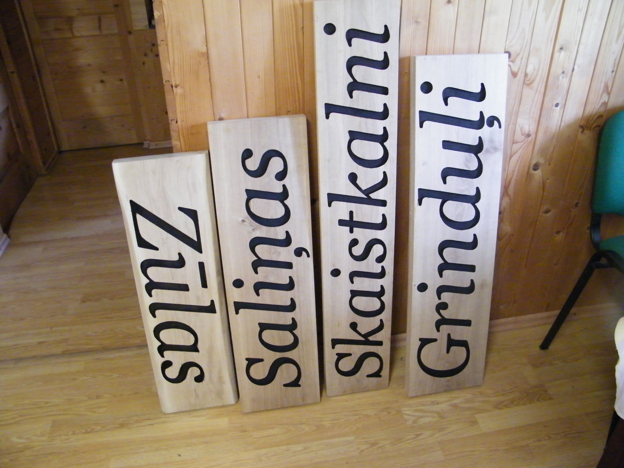

Мой станок предназначен для изготовления вот таких изделий, хотя могу делать всё что нужно.
