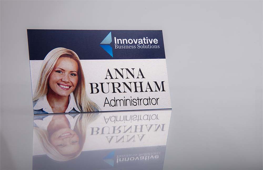

А таблички и лейблы у нас правда хорошие, похвастаюсь с позволения, так как очень люблю свой продукт. Устойчивые к высоким и низким температурам, хим реагентам (кислотам, растворителям) и механическому истиранию :
labels_copy.jpg (13230 просмотров) <a class='original' href='./download/file.php?id=21321&mode=view' target=_blank>Загрузить оригинал (459.91 КБ)</a>
img_8387_1.jpg (13230 просмотров) <a class='original' href='./download/file.php?id=21322&mode=view' target=_blank>Загрузить оригинал (420.29 КБ)</a>
Anodised-aluminium-office_badges.jpg (13230 просмотров) <a class='original' href='./download/file.php?id=21323&mode=view' target=_blank>Загрузить оригинал (471.2 КБ)</a>
