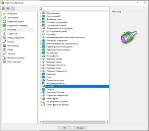

УП готовлю в powermill 2024, стратегия "4-осевая".

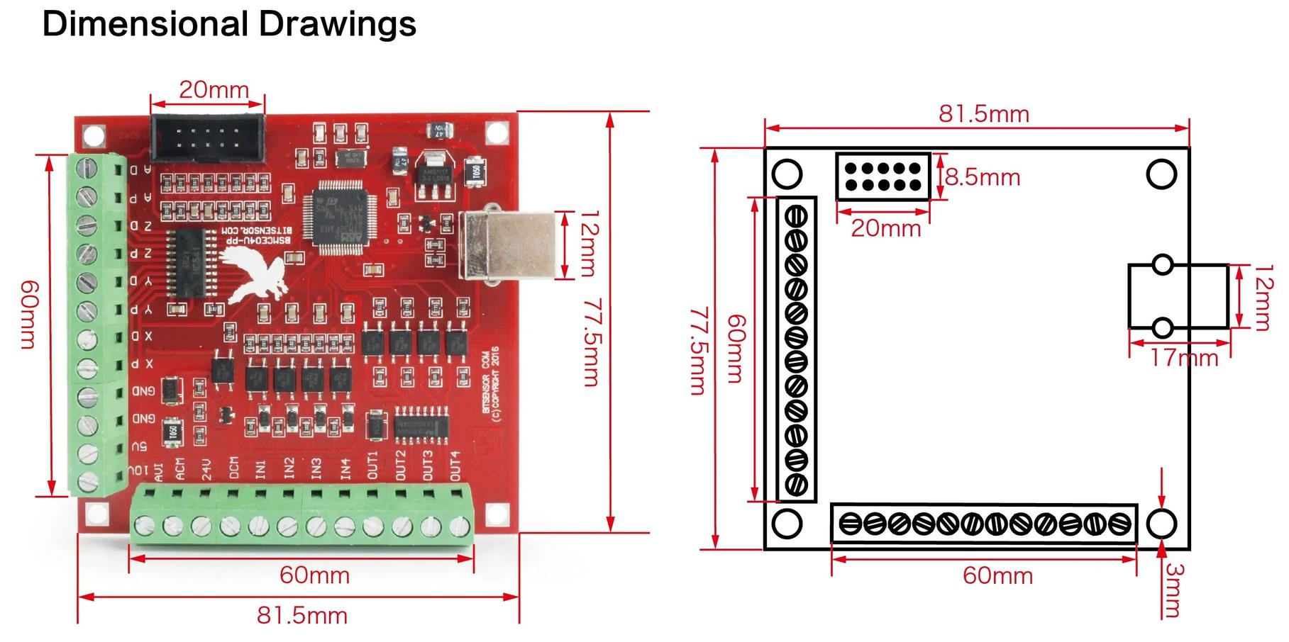

Плата красная народная STB4100, кажется так она называется.
