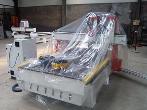

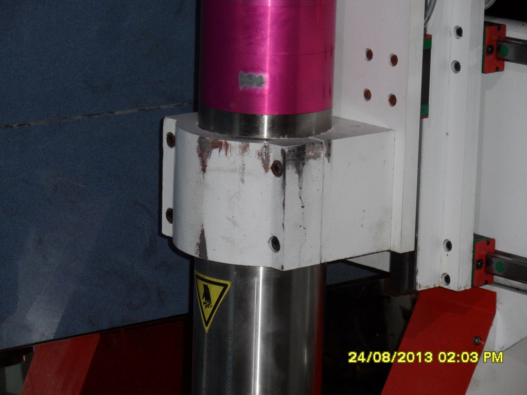

Добрый день уважаемые друзья!Хочу поделиться своим отрицательным опытом покупки станков в Китае.Если кому интересно читайте внимательно чтобы не попадать в подобные ситуации.
Началась сия история с банального желания сэкономить.Не секрет что наши дорогие перепродавцы наценяют ОЧЕНЬ большие проценты и на много дешевле напрямую покупать у производителя.Покупали мы вдвоем с товарищем три станка.Я два фрезер с полем 1325 и лазер с полем 1390,мой товарищ фрезер с полем 1325 тоже.Сумма сделки получилась внушительная 31000 долларов это только за производство станков.Станки собраны в очень хорошей комплектации.Были очень длительные переговоры поскольку на ломанок китайско-английском языке говорить очень тяжело.Но все же договорились.Выбрали поставщика ,заключили контракт и отправили деньги.Вот после этой фразы и начались приключения.Вместо обещаных 10 дней станок собирали месяц с лишним и то каждый день ругань..По нескольку часов в день тратишь на препирательство и угрозы в адрес поставщика чтобы хоть как то двигался процесс ибо как только деньги переведены то интерес к нам сразу же пропал.Но вот после долгих

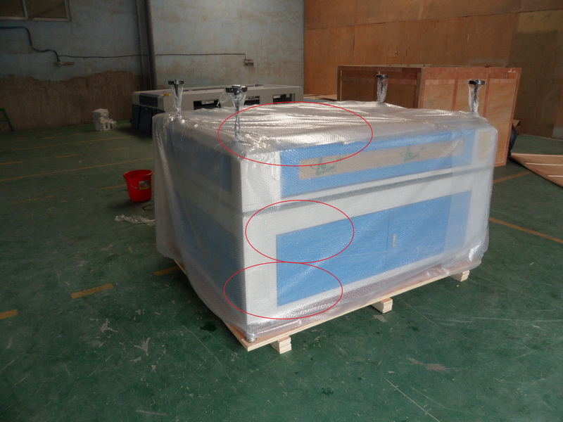

дней ругани и ожидания станки готовы.И даже отправлены правда за наш счет и втридорога.Но что делать.И после прихода на таможню выяснилось что оказывается китаец не знал что надо отправлять станки закрытой машиной.Короче говоря машина попала под дождь и все станки промокли насквозь.
Это станки доверха набитые электроникой и точной механикой.На ящиках причем стоят знаки что под дождем хранить нельзя
Дальше лучше таможатся станки по весу и тут выясняется что вместо,обещаных китайцем 1100 кг станок весит 1900кг.Очень веселый сюрприз особенно если учесть что за каждый кг платится в долларах.Ладно пережили и это.
растаможилиЗаплатил за контейнера чтобы по нашим родным дорогам не долбить станки повезли по железной дороге.

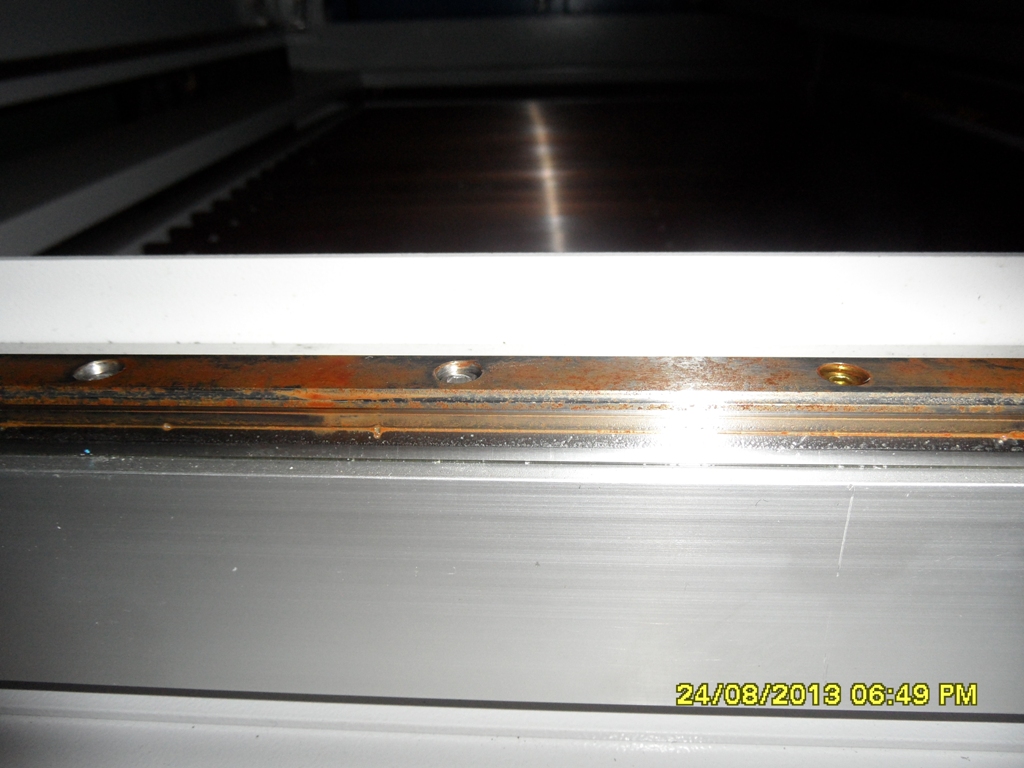

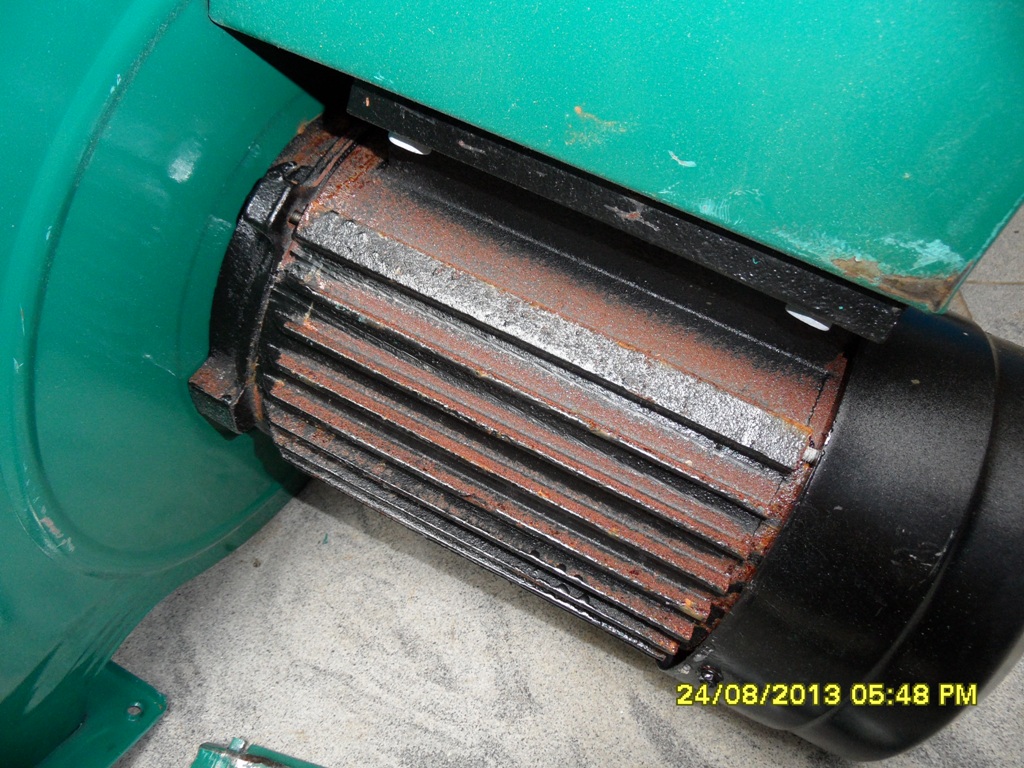

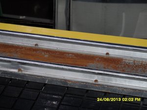

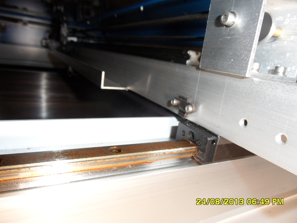

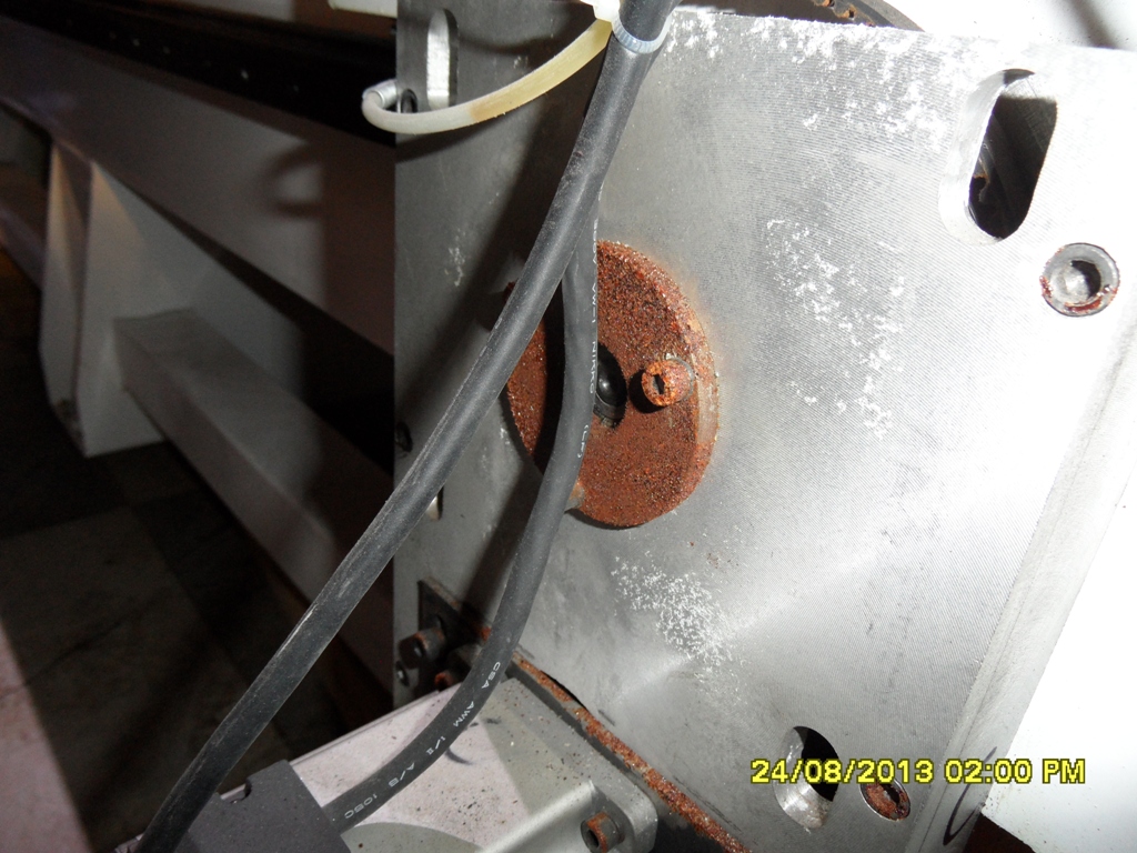

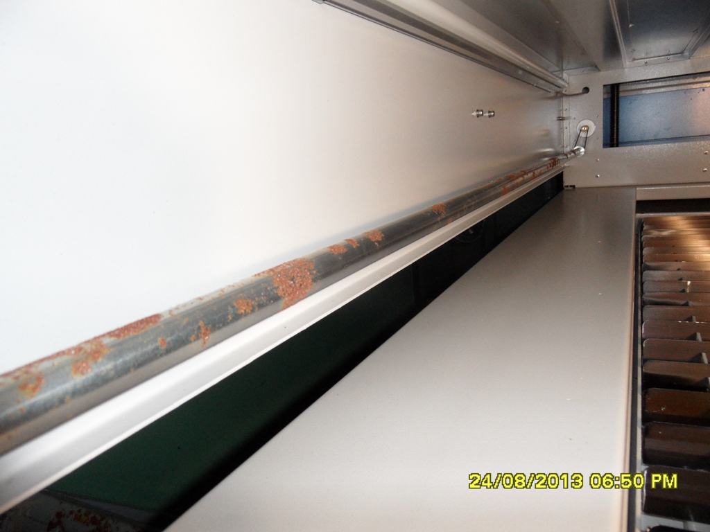

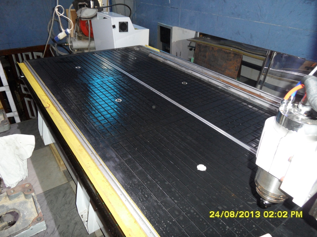

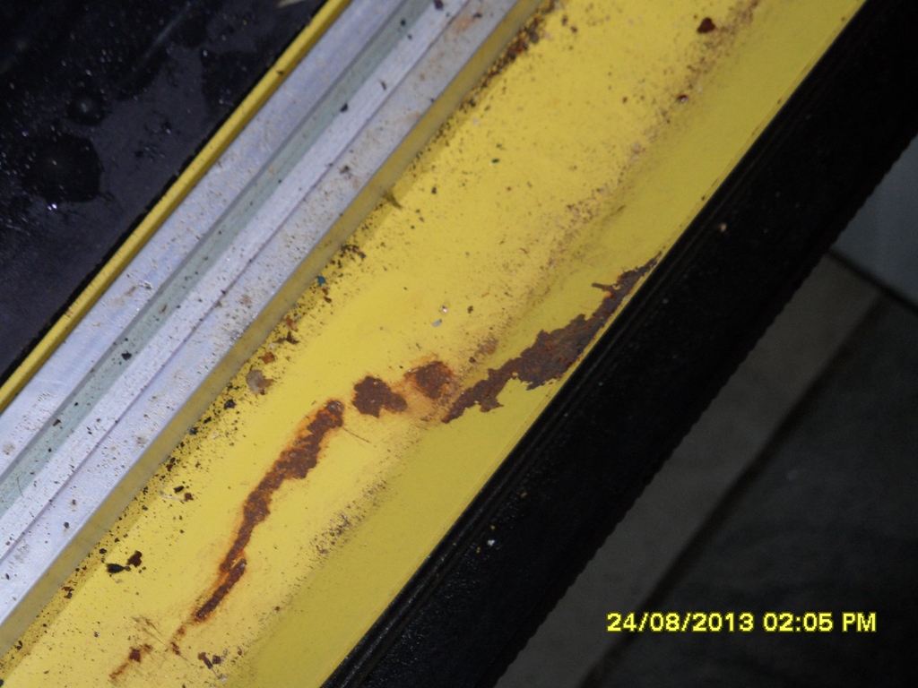

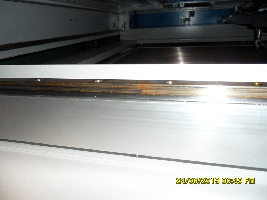

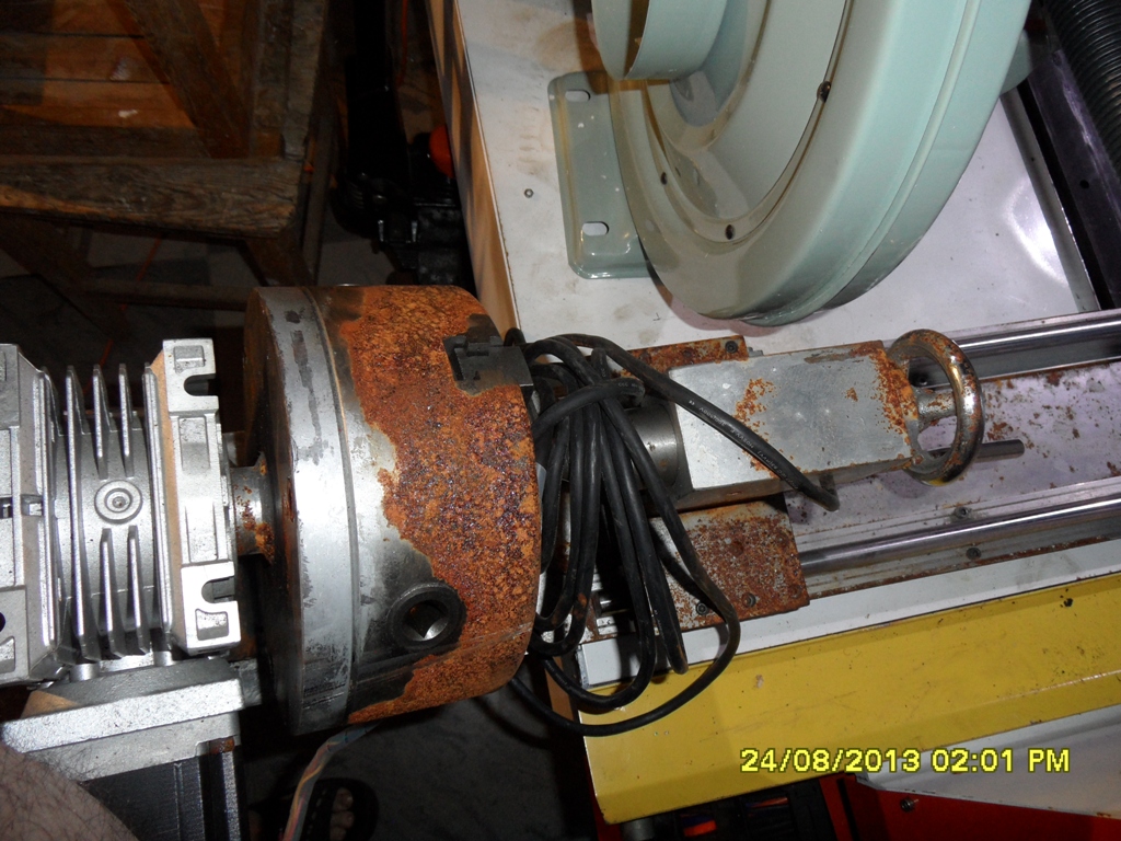

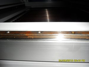

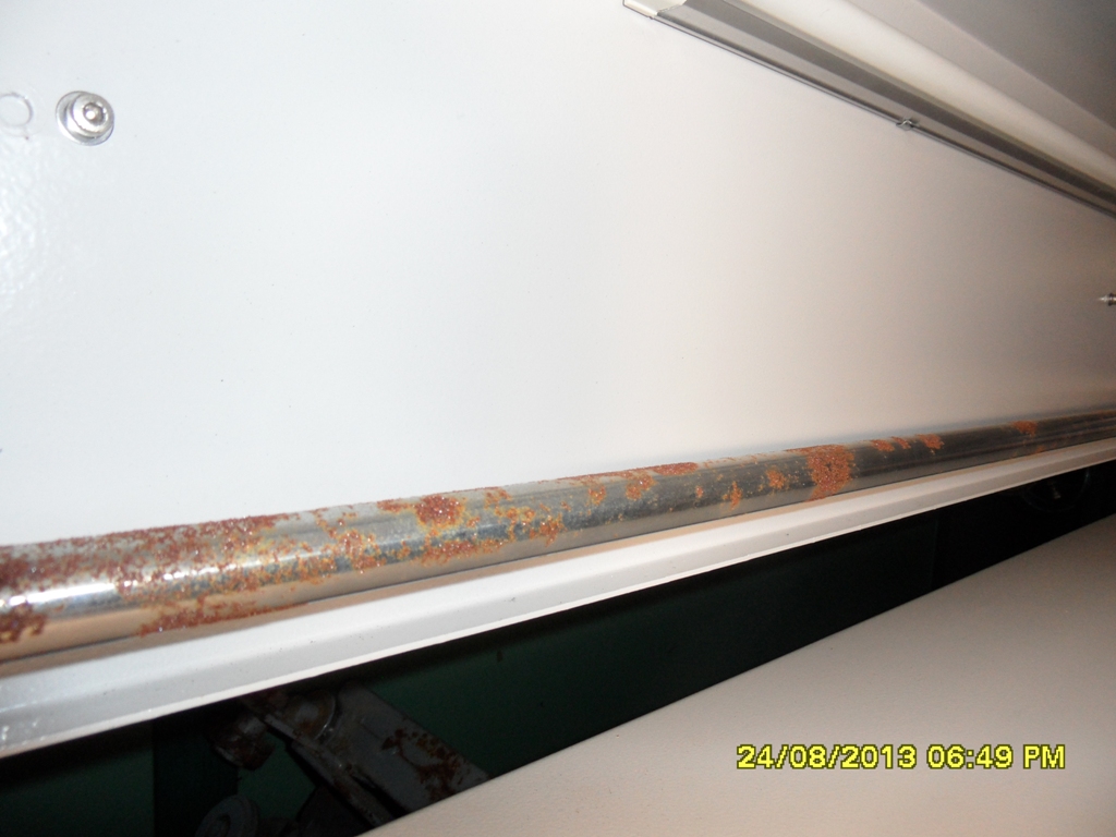

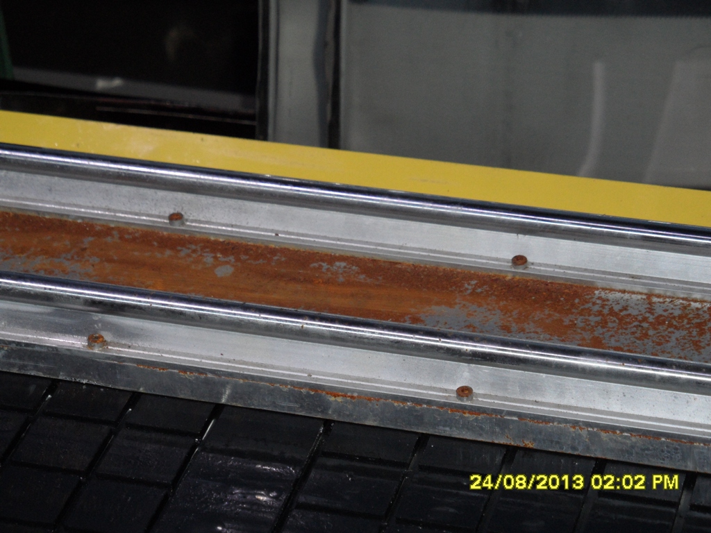

Еще через месяц обрадованные забрали свои станки с контейнерной,привезли в цех и обалдели когда открыли ящики.Станки насквозь ржавые.

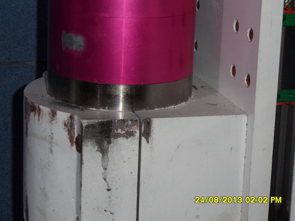

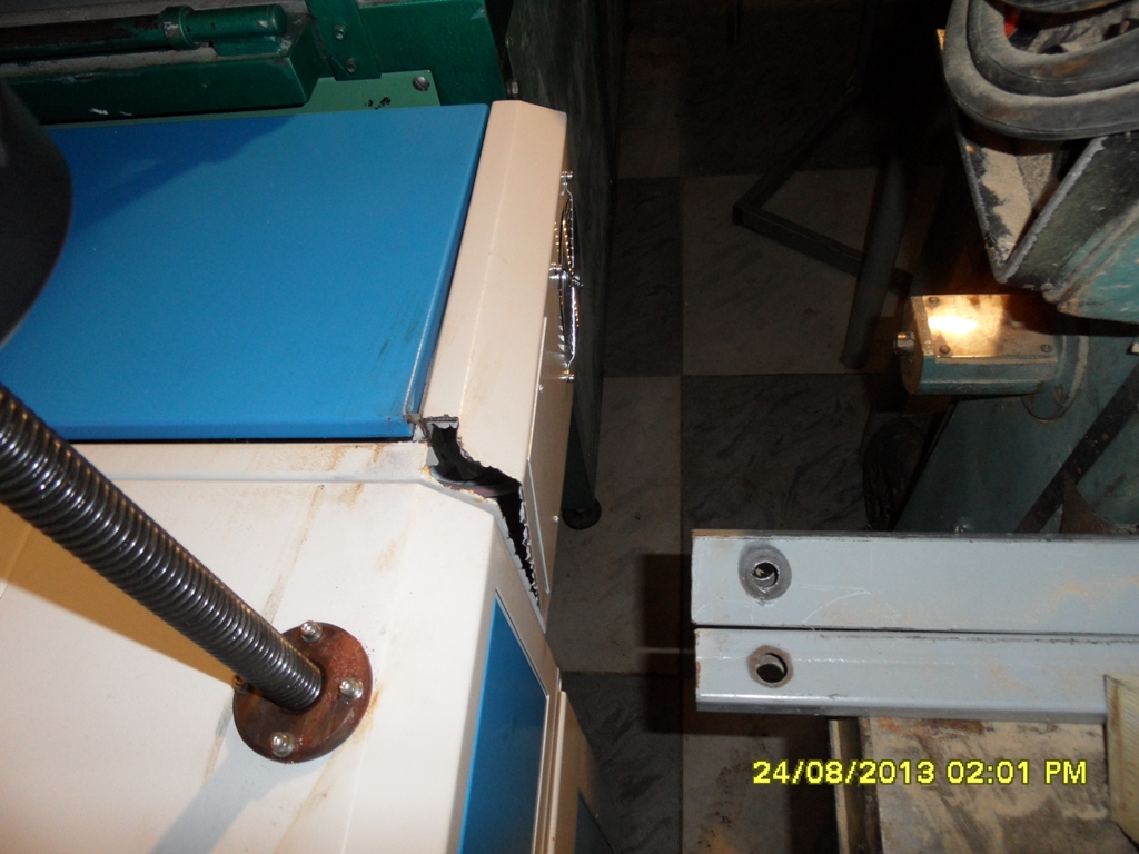

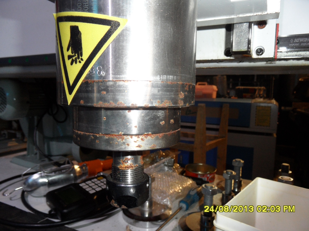

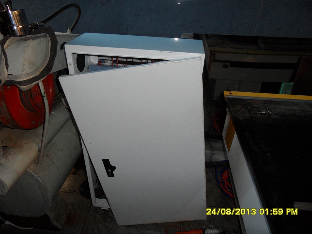

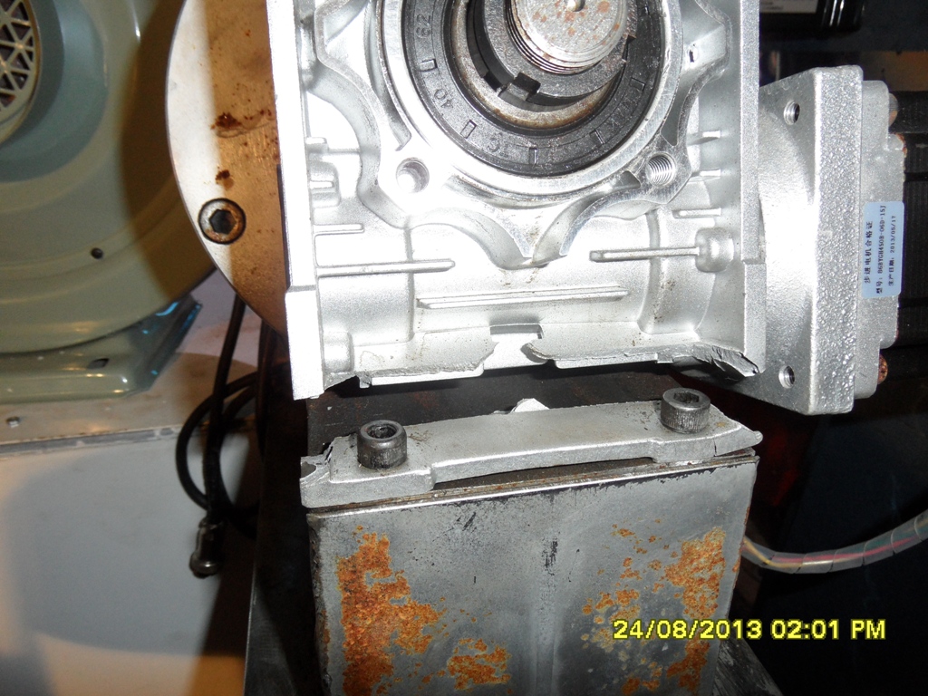

Ржавчина везде на напрвляющих даже в полуавтоматическом шпинделе внутри.Дальше был процесс запуска.Ну тут вообще весело.На моих станках :оборван редуктор на поворотной оси ,трансформатор в ящике управления оборван и весом в 30 кг прыгал в нем всю дорогу,ну остальные мелочи я не считаю такие как порваные ремни,недокомплект и прочее.Рядом со всем остальным это точно мелочи.
Больше всех досталось лазеру лазерную трубку на заводе отправили прям на станке не упаковав отдельно.Короче говоря ящик тоже оборвался с одной стороны и трубка болталсь где то образовалась микротрещина и газ вышел.
Были снова жаркие споры,уговоры,угрозы,но ничего не помогало на все был ответ крутитесь как хотите на нас не расчитывайте.Пришлось покупать новую трубку (40000 руб),перематывать трансформатор,покупать датчик протока воды,которого просто не было,новые линзы и зеркала которые поржавели,ремонтировать редуктор и отскабливать ржавчину.
Вот и это все позади.Настал день запуска.И сново беда.На фрезере не справляются с охлаждением помпы на шпинделях.Температура растет.Нет на втором шпинделе концевых датчиков.Шпинделя или врезаются друг в друга или едут куда хотят поскольку машинный ноль не задашь.На лазере в комплекте чиллер 3000 как оказалось ставится только на 80 Вт лазер у меня же 100 Вт.Полчаса работы и станок вырубается.
Опять пришлось отправлять деньги китайцу чтобы выслал запчасти,это при условии что станок на гарантии.Но там все унифицырованное просто не найдешь в продаже.Неизвестно где все это завод брал.Пришла посылка и сново разочарование половины нет ,половина не то.

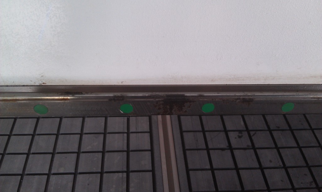

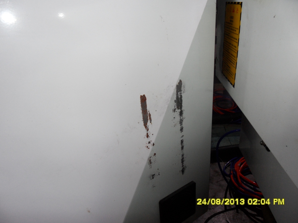

Спасибо добрый человек помог вот все загрузил кому нравится ссылки ,а кому нет фото.

Да забыл последние новости написать.На одном станке шпиндель полетел в подшипниках вообще смазки не было.На втором подшипник по оси зет.Вот такой чудо производитель.

Направляющим полный пизнес(((
