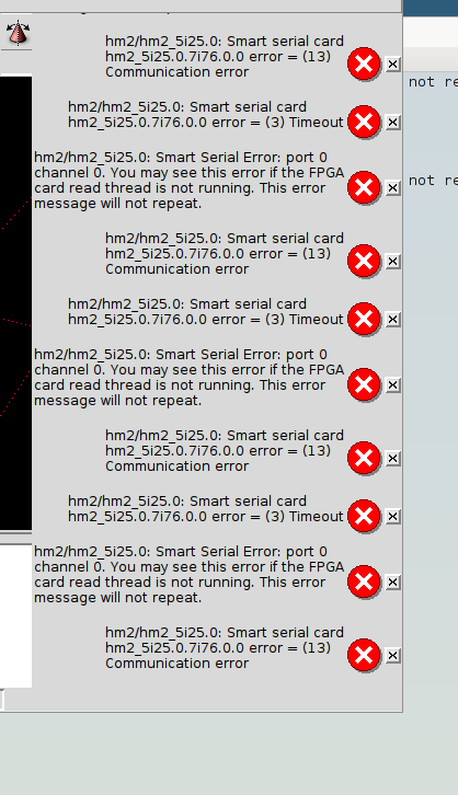

Обновил месяц назад прошивку на 7i76 (ссылка на тему) и стали порой сыпаться вот такие ошибки:
Screenshot.png (14233 просмотра) <a class='original' href='./download/file.php?id=60264&mode=view' target=_blank>Загрузить оригинал (55.13 КБ)</a>
При чём порой плата просто отваливается и движение станка прекращается. хотя выполнение команд или УП продолжает идти дальше.
Что мне делать с этим?
Re: Mesa 5i25+7i76 для блока управления ЧПУ
Добавлено: 10 окт 2015, 02:15
Проверить кабель, надёжность контактов между 5i25 и 7i76.

Добавлено: 20 фев 2019, 12:19
rehden
torvn77 писал(а):Обновил месяц назад прошивку на 7i76 (ссылка на тему) и стали порой сыпаться вот такие ошибки:
Вложение Screenshot.png больше недоступно
Приветствую. Получилось понять в чем проблема?
У меня такая же точно проблема только связка 5I25+7i76+7i77. Соединительные шлейфы все фирмовые притянуты затянуты.
20190219_213853.jpg (12119 просмотров) <a class='original' href='./download/file.php?id=157462&mode=view' target=_blank>Загрузить оригинал (6.08 МБ)</a>
При этом интенсивность не закономерна.
На мат плате 3 разъема PCI-EX. и во всех разъемах ведет себя по разному. последнее время все чаще и чаще отваливаться стала сейчас вообще работать не возможно. и отваливается именно 5I25. Если по отдельности платы 7i76 и 7i77 отключать то только на них и выводится такое сообщение. а тут сразу на обе. после простой перезагрузке все восстанавливается и работает опять энное время. может часа 2. а может и 1 минуту не проработать.
На форуме есть тема человек писал что проблемы с блоком питания 3.3 вольт были. Буду пробовать его менять. Седня только буду смотреть.
Добавлено: 20 фев 2019, 13:32
Ошибки Over temperature, Over voltage, Over current... там все нормально с блоками питания?

Nick писал(а):Ошибки Over temperature, Over voltage, Over current... там все нормально с блоками питания?
я проверял все норм вроде сегодня замерю напряжения и осциллографом посмотрю. и попробую другой воткнуть
все элементы на платах холодные

Добавлено: 24 фев 2019, 00:09
rehden
Действительно проблема оказалась в блоке питания компьютером. После замены ни единого сбоя. На старом менял вместо 3.3 - 3.2, 5 -4.8, 12- 11.8
На новом все в + сотки
Также была проблема с линейками оптическими. На 2 ленейках, со старым блока питания, перестал выдаваться сигнал z. Индекс. После замены блока питания сигнал появился.
