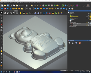

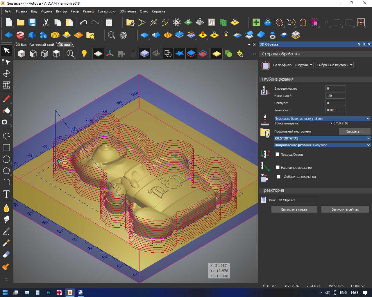

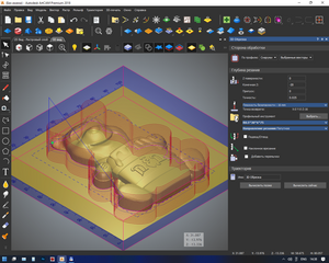

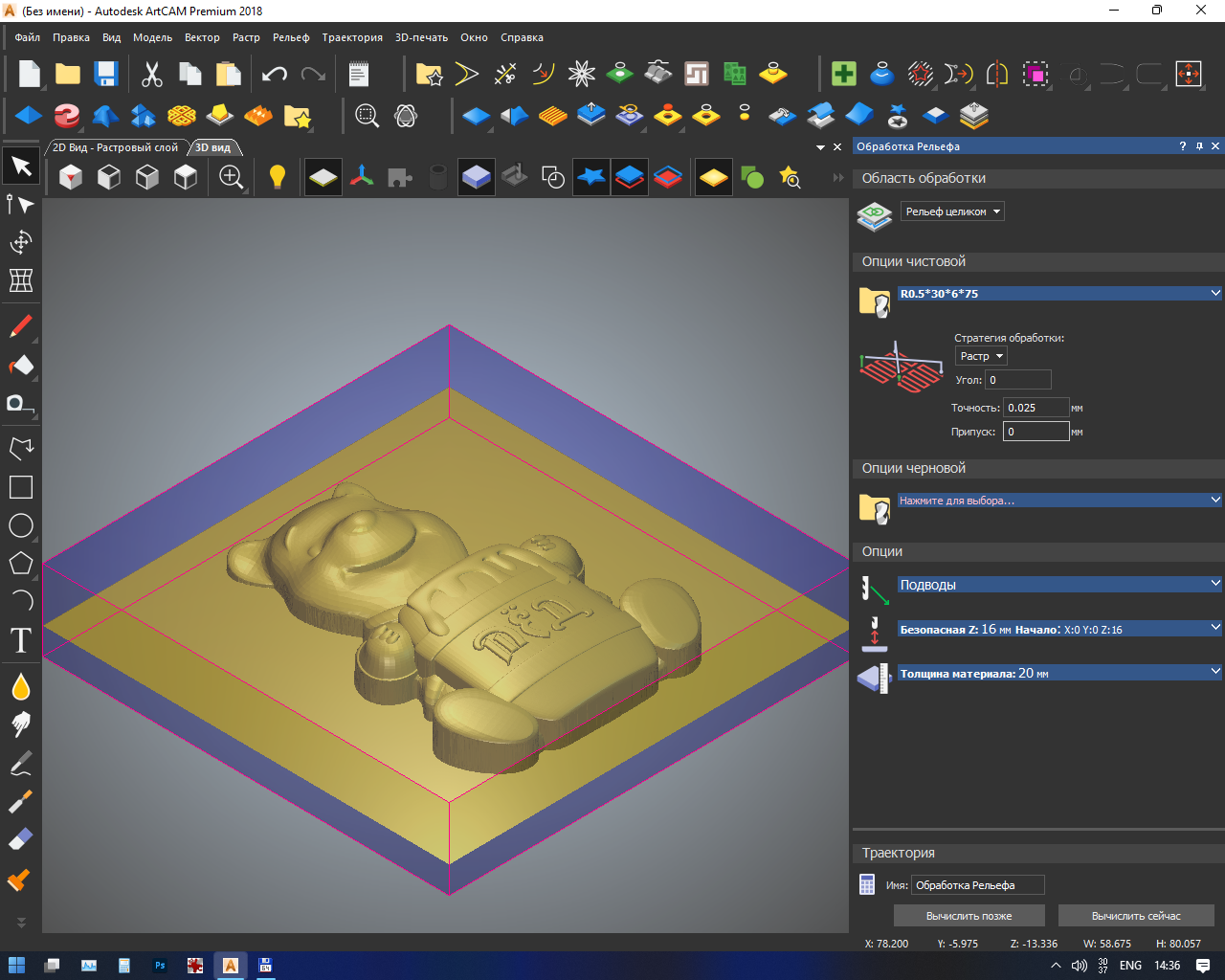

Всем привет!
3 - Симуляция.png (5793 просмотра) <a class='original' href='./download/file.php?id=213946&mode=view' target=_blank>Загрузить оригинал (816.04 КБ)</a>
ArtCAM при обрезке рельефа по вектору (что стратегией "2D -> По профилю", что стратегией "3D -> Обрезка (Профиль)) после 3D-обработки оставляет характерный отступ (обрезка как делается конусной фрезой, той же, что и 3D-обработка).
Отступ этот, конечно, можно убрать подобрав отрицательный припуск обрезки, но делать это каждый раз на глаз через симуляцию мягко говоря неудобно.
Я пробовал считать припуск через угол фрезы и глубину подложки, но получаемые значения заметно отличаются от значений припуска подбираемого через симуляцию - ArtCAM как-то хитрее вычисляет этот отступ.
Вопрос - как делать 3D-обрезку, чтобы не было этого отступа и не подбирая припуск?

Сообщения: 2893
Re: ArtCAM - Как побороть отступ при обрезке 3D-профиля
Насколько помню, то в Арткам нужно для морковок создавать уклон. Есть такая опция. Угол уклона должен быть равен углу или половине (не помню) угла конусной фрезы. Тогда обрезка по контуру ей же будет без проблем.
Когда-то выкладывал. Может пригодится.
https://cnc-club.ru/forum/viewtopic.php ... 39#p270839
