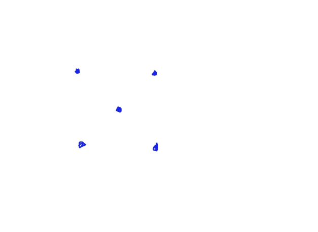

Вот такой вопрос возник:
Как использовать Inkscape для создания программы сверловки или разметки на ЧПУ? Что-то не догоню сразу как "Точку" пройти?
Сообщения: 22776
Re: Inkscape для программы сверловки
В Gcodetools есть штука для сверловки - вроде это было в DFX points.
Рисуешь кривую и потом делаешь Set as dfx point and draw arrow. Тогда во всех точках кривой добавятся точки для сверловки. По идее их потом можно спокойно копировать...
Ворон226
Сообщения: 1923
Репутация: 181
Сообщение Ворон226 »
Nick писал(а):Рисуешь кривую и потом делаешь Set as dfx point and draw arrow. Тогда во всех точках кривой добавятся точки для сверловки.
Разобрался...
Только вот с координатами опять не всё гладко. Точки расставлял по координатам, а в коде - увеличение на 14 сотых с копейками по всем координатам (и по Х, и по Y)
Если взять размеры стрелочки (сверловки) по единице, то размер убегает на 4 сотых... Это сойдёт. Спасибо!

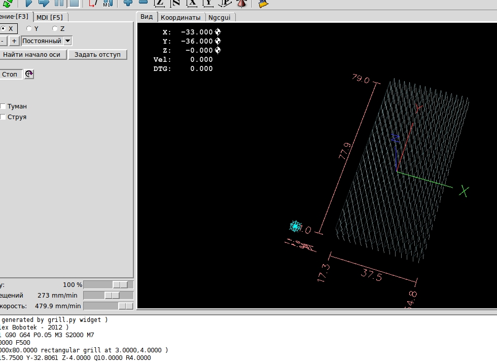

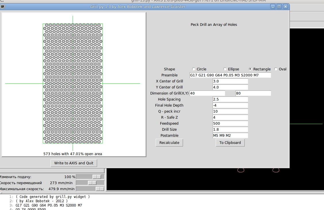

вот такая штука еще есть (может что полезное можно подчерпнуть из нее)
grill-13.py.tar
(20 КБ) 370 скачиваний
в емс должно быть прописано в ини :
[FILTER]
PROGRAM_EXTENSION = .py Python Script
py = python
теперь из емс открываем наш файл grill-13.py , редактируем настройки, жмем 'Write to AXIS and Quit'.

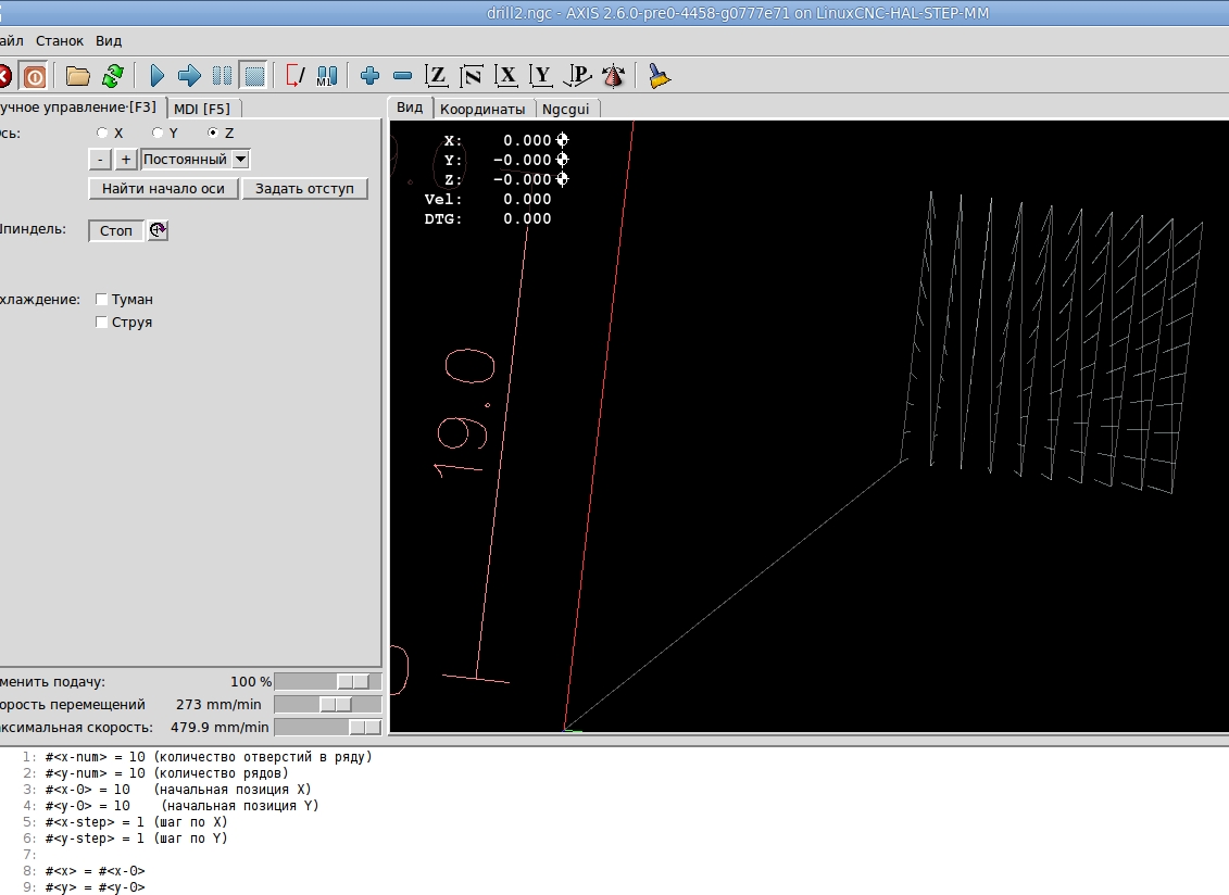

Сообщения: 22776
Для тебя будет все просто, вот код для квадратного массива, параметры задаются вверху программы.
ЗЫ кстати в LinuxCNC Features есть массивы :)
#<x-num> = 100
#<y-num> = 100
#<x-0> = 10
#<y-0> = 1
#<x-step> = 1
#<y-step> = 1
#<x> = #<x-0>
#<y> = #<y-0>
o100 REPEAT [#<x-num>]
  #<y> = #<y-0>
  o101 REPEAT [#<y-num>]
    (Сюда свой код)
    #<y> = [#<y>+#<y-step>]
  o101 ENDREPEAT
  #<x> = [#<x>+#<x-step>]
o100 ENDREPEAT

для "простого" случая:
#<x-num> = 10 (количество отверстий в ряду)
#<y-num> = 10 (количество рядов)
#<x-0> = 10   (начальная позиция X)
#<y-0> = 10   (начальная позиция Y)
#<x-step> = 1 (шаг по X)
#<y-step> = 1 (шаг по Y)
#<x> = #<x-0>
#<y> = #<y-0>
F300
  #<y> = #<y-0>
    G1 X#<x> Y#<y>
    G1 z-5
    G0 z0
  o101 ENDREPEAT
o100 ENDREPEAT
M2
drill2.ngc
(507 байт) 987 скачиваний

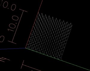

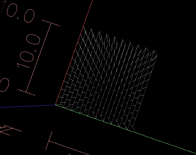

набросал вариант с расположением :
Выделение(045).jpg (2498 просмотров) <a class='original' href='./download/file.php?id=18597&mode=view' target=_blank>Загрузить оригинал (118.67 КБ)</a>
#<y-num>  = 11   (количество рядов)
G92 X0 Y0
F300
G91
	#<y-num1> = #<y-num>
		o101 REPEAT [#<y-num1>]
			G1 z-5
			G1 z5
			o121 IF [#<y-num1> NE 1]
				G1  Y#<y-step>
				#<y-num1>= [#<y-num1> - 1]
			o121 ENDIF
		o101 ENDREPEAT
	G1 X[#<x-step>/2] Y-[#<y-step>/2]
	#<y-num2> = #<y-num>
		o102 REPEAT [#<y-num2>-1]
			G1 z-5
			G1 z5
			o122 IF [#<y-num2> NE 2]
				G1  Y-[#<y-step>]
				#<y-num2>= [#<y-num2> - 1]
			o122 ENDIF
		o102 ENDREPEAT
o100 ENDREPEAT
G92.1
M2
конечно , код
G1 z-5
G1 z5
заменить на реальный код сверления
drill3.ngc
(686 байт) 1040 скачиваний
