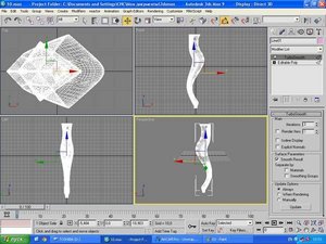

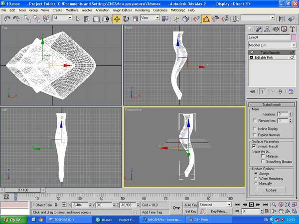

У кого есть опыт создания кривых ножек, помогите советом.
Нужно на токарном(CNC) сделать такую ножку
E1v6c.jpg (3550 просмотров) <a class='original' href='./download/file.php?id=18551&mode=view' target=_blank>Загрузить оригинал (48.27 КБ)</a>
в ArtCam-e не получается сделать её развертку

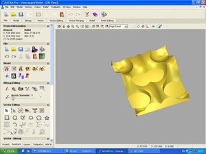

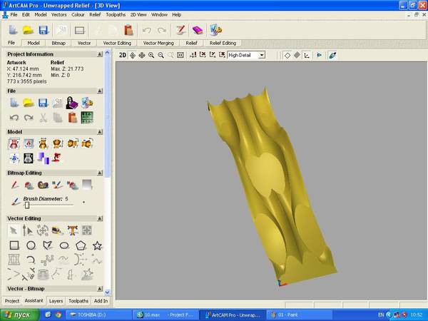

Fy0Zc (1).jpg (3550 просмотров) <a class='original' href='./download/file.php?id=18553&mode=view' target=_blank>Загрузить оригинал (37.7 КБ)</a>
получается такая ...............
NEy8S.jpg (3550 просмотров) <a class='original' href='./download/file.php?id=18555&mode=view' target=_blank>Загрузить оригинал (31.71 КБ)</a>
VfXcn.jpg (3550 просмотров) <a class='original' href='./download/file.php?id=18552&mode=view' target=_blank>Загрузить оригинал (32.87 КБ)</a>

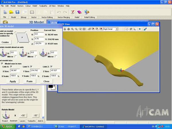

Из-за того, что центральная ось цилиндра, на который развертывается модель, выходит "за
пределы модели"
Если для этого нужна другая программа подскажите
Буду очень благодарен

asutpka писал(а):это похожая задача
Тут уже полноценная четырехосевая обработка получается, а в арткаме - трехосевая.

ChingizH писал(а):Если для этого нужна другая программа подскажите
RninoCam, Deskproto. И ещё есть некоторые, но они более сложные в освоении.
