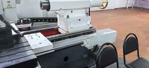

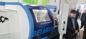

risd
Сообщения: 168
Зарегистрирован: 28 мар 2023, 20:22
Re: Давайте обсудим новые китайские сервоприводы
Сообщение risd »
risd писал(а): ↑ модно управление через EtherCAt + LinuxCNC.
А чем EtherCAT так хорош?
