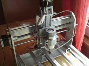

Продается самодельный настольный хоббийный станок ЧПУ. Станок предназначен для резки дерева – фанеры, бальзы (шпангоуты, нервюры, моторамы и т.д.), пластиков (радиоплаты ), а также эпизодической резки по контуру легких листовых металлов - алюминия, меди и т.д. Собран из алюминиевого профиля, общие внешние габариты 520х450х450мм, рабочее поле 370х300х90мм (ориент.), вес около 10-11кг. Установлены шаговые двигатели НЕМА-23 с крутящим моментом около 11кгс. Шпиндель 12-48вольт (пост), мощность до 300вт, обороты до 12000об. в минуту с цанговым зажимом под фрезы с «хвостовиком» 3,175мм, малошумный.
Контроллер на 3 оси с питанием от 12-36в, макс. ток на двигатель до 3.5А.
Блок питания 24в (стаб), макс. ток на выходе до 13-15А. Также прилагается
установочная дискета с МАЧ 3, соединительные провода, а также инструкция по запуску станка в действие и началу работы в Арткам..
Станок устанавливается на обычный письменный стол и позволяет в домашних условиях изготавливать детали для различных авиа- и судомоделей, платы для радиолюбителей, а также различные художественные поделки в виде рельефных гравюр.
Цена 30000руб, отправлю в другой город налож. платежом за Ваш счет , торг возможен, справки по мобиле +7-951-681-33-91 или в личку.

Китаец 3020 при такой же цене выглядит гораздо более жестким. Вес его 24 кг при меньшем рабочем поле.
Какова точность станка? Если вырезать прямоугольник, насколько точно его размеры будут соответствовать заданным в программе?
В качестве сверлилки для ПП может и пойдет, но для остального мягковат.
Это уже не первый такой станок, почему бы не взять за основу проверенную конструкцию, того же китайца 3040 или Альтернативу-2? Или тут принцип сделать подешевле, продать подороже? ;)

Вообще-то этот станок в 2 раза легче упоминаемых. Создавал его в качестве настольного "электронного лобзика" для резки нервюр и шпангоутов для моделизма. Рисуешь их на компе , а потом просто сбрасываешь на станок. В практике оказалось, что помимо "раскроя" на нем можно и художественные поделки создавать, а также осторожно резать по контуру легкие металлы. "Альтернатива-2" и им подобные станки хорошие, но в них много "лишнего"...

А откуда там веса 24кг "образовалось"? Тут 12кг с " электрикой" и шпинделем...
ПС: Насчет точности. Померять нечем, но думаю 0.1-0.05мм точно будет, хотя как на деревянных изделиях штангелем с точностью 0.1мм померять?

то есть вас не смущает стол из д16т? о чем тогда дальше говорить. я примерно такой ответ и ожидал. удачи с продажей

Достаточно взглянуть на фотку, чтобы понять, откуда там вес. Кстати, с Альтернативой-2 то же самое. Для жесткости это все, для жесткости. И то, для обработки металла даже с малым съемомжесткости у них, говорят, маловато. Сам я металл обрабатывать не пробовал, только пластик. И то размеры слегка гуляют и меньше от программно заданных (хотя может я просто неточно скомпенсировал погрешность шага винта - реальный шаг чуть меньше заявленного или же приклейка заготовки на двухстронний скотч дает погрешность). Но в 0.1 укладываюсь, мне в принципе достаточно.
Вырежи прямоугольник из листового поликарбоната, 4 мм например, чтоб не гнулся, когда измерять будешь, заглубление ну пусть 0.5 за проход (я так режу), и измерь.

Ну во первых, жесткий станок еще не значит, что он непременно должен быть из металла. Я думаю, что фанерные станки Графа пожестче будут, чем дюралевые Питерского.

Еще раз привет, коллеги! Дались Вам эти "железки", ведь в объявлении написано, что данный станок в основном рассчитан на пиление дерева и пластмасс, с которыми он справляется без проблем (смотри видео). А разговор об абстрактной точности и жесткости станка без привязки к обрабатываемым материалам иногда не имеет смысла. Насчет фанерных станков Графа для моделизма. Когда я начинал заниматься этими станками, то основой послужили именно его материалы. По мере накопления своего опыта, пришел к выводу, что такие станки из фанеры в силу своей специфики изготовления достаточно трудоемки. Работать с алюминием гораздо технологичнее, например, если Вы внимательно посмотрите на конструкцию станка, то там все резы для изготовления деталей только поперечные....

Конечно, чтобы изготовить табличку с российским гербом точность не нужна (хотя недостаток жесткости приведет к скруглению углов, но это может никто и не заметит :) ). Но если нужно изготовить коробку из поликарбоната толщиной 4 мм с соединением деталей в шип, то высота шипов должна быть точно 4 мм, иначе придется много поработать надфилем, и не факт, что конечный результат будет выглядеть красиво. Вот здесь, нужна точность при раскрое. И жесткость, чтобы о5 таки углы не скруглялись.
