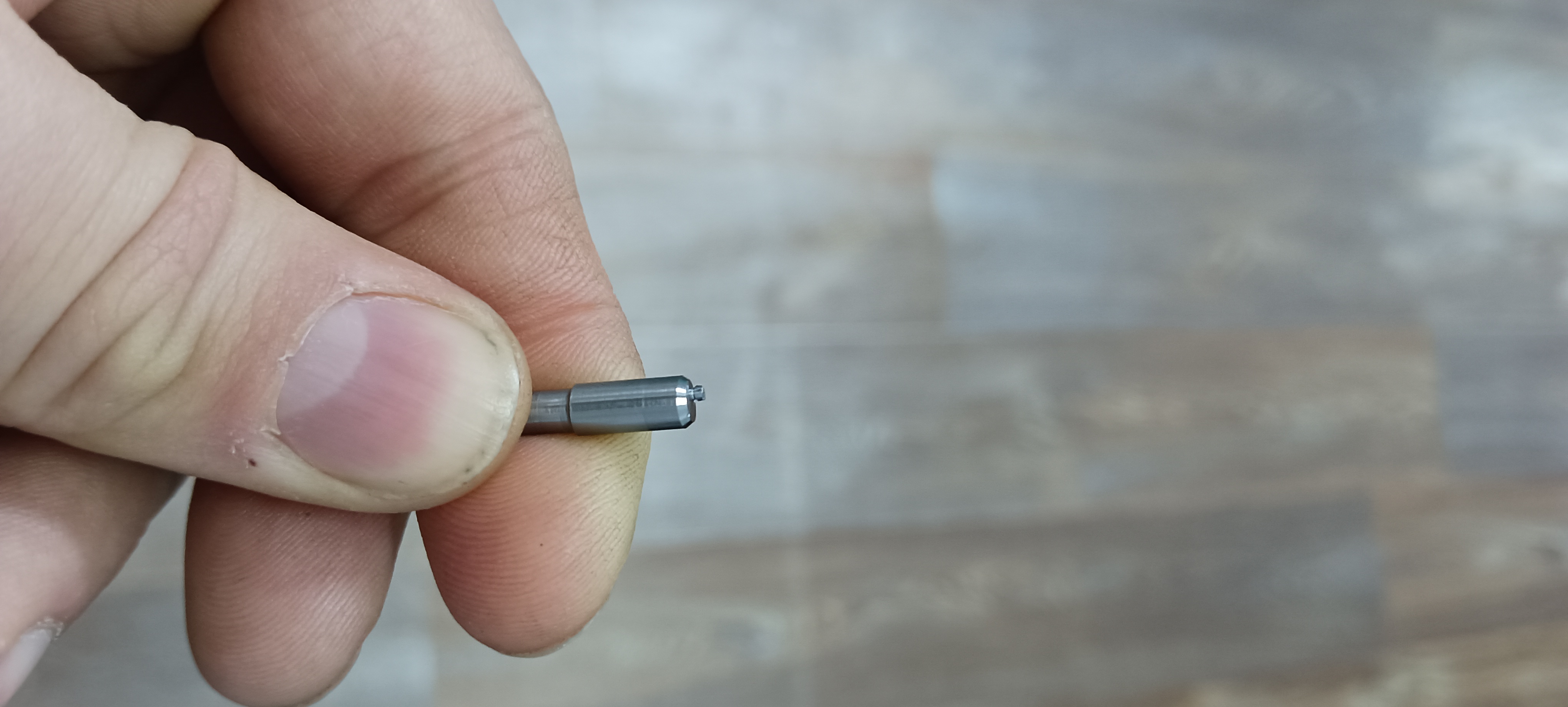

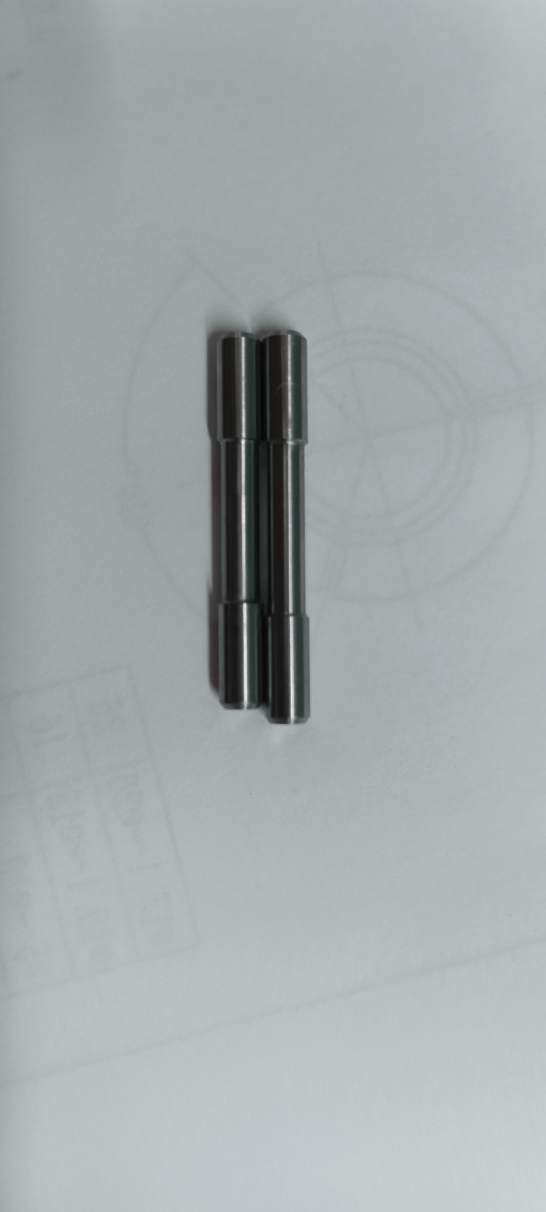

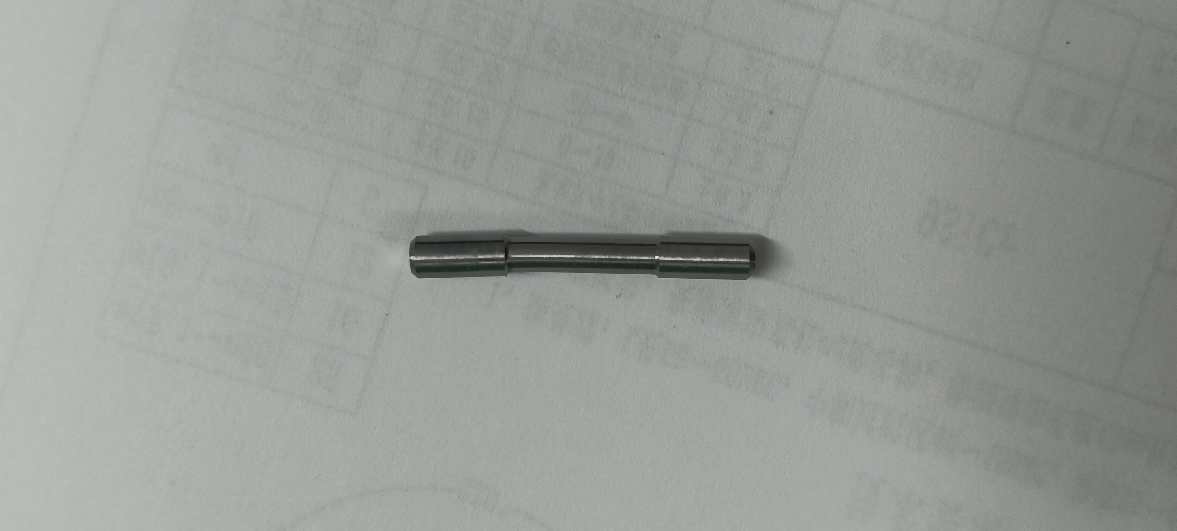

Всем здравствуйте!
Прошу помощи советом!
Имеем станок токарный автомат швейцарского типа blin bl-cls205, стойка syntec 22tb.
Станок новый, разбираюсь пока ещё не особо.
Сталкнулся с такой проблемой, при изготовлении однотипных деталей, станок может изменить размер детали или сместить ось контршпинделя при работе.
Появляется это не понятно откуда и с чем связано, т.е. Могу сделать 50-100 штук заготовок в размер, потом сделать 1 штуку брака, затем продолжить делать в размер.
Смещение оси пугает, так как контршпиндель зажимает деталь не в одной оси с основным шпинделем и по факту жуёт деталь, благо она тонкая диаметром 4мм, а если такое будет на деталях 20мм, боюсь представить, прошу совета :wik: :wik: :wik:
IMG_20250305_073456.jpg (35688 просмотров) <a class='original' href='./download/file.php?id=213590&mode=view' target=_blank>Загрузить оригинал (1.34 МБ)</a>
IMG_20250305_073639.jpg (35688 просмотров) <a class='original' href='./download/file.php?id=213591&mode=view' target=_blank>Загрузить оригинал (1.18 МБ)</a>
IMG_20250305_073801.jpg (35688 просмотров) <a class='original' href='./download/file.php?id=213592&mode=view' target=_blank>Загрузить оригинал (1 МБ)</a>

Муфты на ШВП проверить для начала.

Продавец отморозился?

Евжений писал(а): ↑08 мар 2025, 15:59 Продавец отморозился?
Пока ему не писали не звонили, думаем а может ли быть этот связано с помехами в электросети, просто когда купили станок, поставили стабы, и с ними станок часто вырубился, стали работать без них, на прямую

Dimka писал(а): ↑08 мар 2025, 14:06 Муфты на ШВП проверить для начала.
Подскажите пожалуйста, как и где это делается?

Если не считая "уродца", размер деталей что до что после него не меняется. То муфту можно проверить. Но наврчдли дело в ней.
