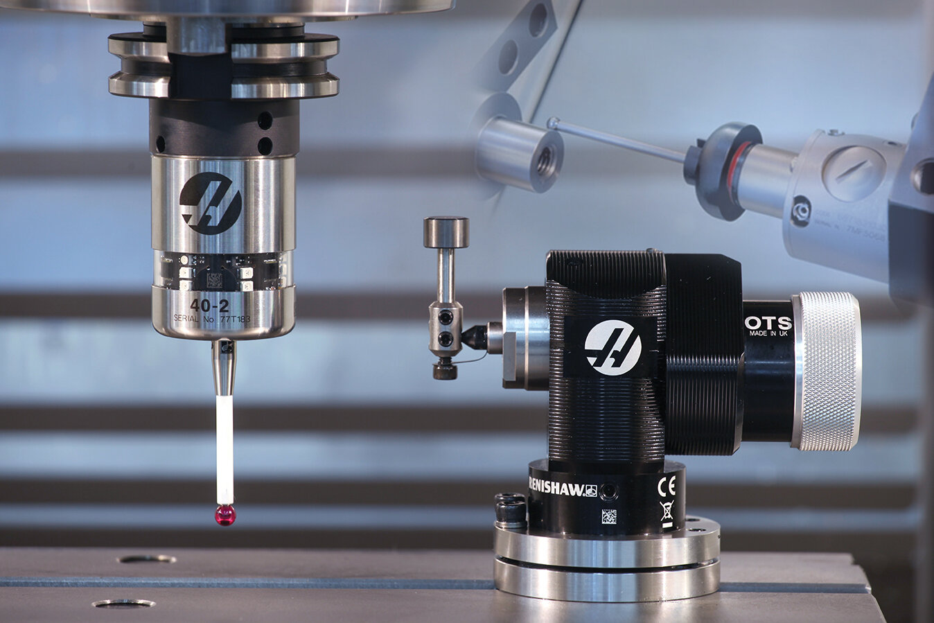

Probing-Systems.jpg (25788 просмотров) <a class='original' href='./download/file.php?id=213111&mode=view' target=_blank>Загрузить оригинал (184.02 КБ)</a>
Датчик автоматической привязки инструмента

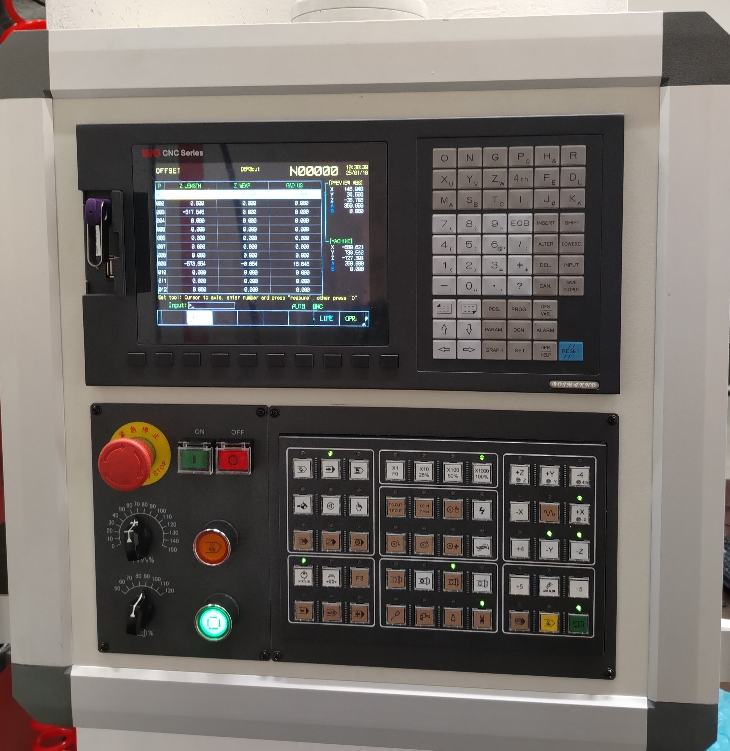

IMG_20250110_104135.jpg (25786 просмотров) <a class='original' href='./download/file.php?id=213112&mode=view' target=_blank>Загрузить оригинал (872.81 КБ)</a>
Стойка управления KND
Разобрались с подпрограммой привязки. В системе отображается длинна инструмента и износ. Но вот износ постоянно, даже при сбросе данных, устанавливается от 0,5 до 1,5 мм. Следовательно программа начинает работу с учетом этого износа и инструмент сталкивается с деталью. Видимо при первой привязке система запомнила длину инструмента, и теперь, когда меняю инструмент, система после привязки устанавливает износ, основываясь на запомненной при первой привязке длине инструмента. Как сбросить данные нет даже в инструкции. При ручном вводе износа на ноль, все исправляется. Но при следующей привязке через датчик, все повторяется. Производитель стойки направляет к производителю станка. С производителем станка объясняться бестолку. В какие параметры залезть, чтобы сбросить данные длинны инструмента они объяснить не могут.

Неужели никто не пользуется таким датчиком привязки? Алё!!! Народ!!!

Сам пытаюсь разобраться с циклами Renishaw ни какой инфы пока нет. В вашем случае можно было бы отключить коррекцию на износ пока пытаетесь наладить , но это не выход . Вы как вызываете цикл замера ? можете поделиться командами ?

_Ra_ писал(а): 17 янв 2025, 11:20 Сам пытаюсь разобраться с циклами Renishaw ни какой инфы пока нет. В вашем случае можно было бы отключить коррекцию на износ пока пытаетесь наладить , но это не выход . Вы как вызываете цикл замера ? можете поделиться командами ?
G65 P(номер подпрограммы)T(номер инструмента) D(диаметр инструмента) Z5(не знаю что за хрень)
Пример: G65 P9124 T3 D25 Z5
Только у меня датчик не Reneshaw, а Friend. Но он такой же.
Он в первый раз привязал инструменты правильно. Но в последствии, будто в какой-то параметр были внесены изначальные замеры, стал выдавать износ. Никак не желает реагировать на сброс всех коррекций.
А как отключить коррекцию на износ?

На фануке G40 отменяет коррекцию на износ.
