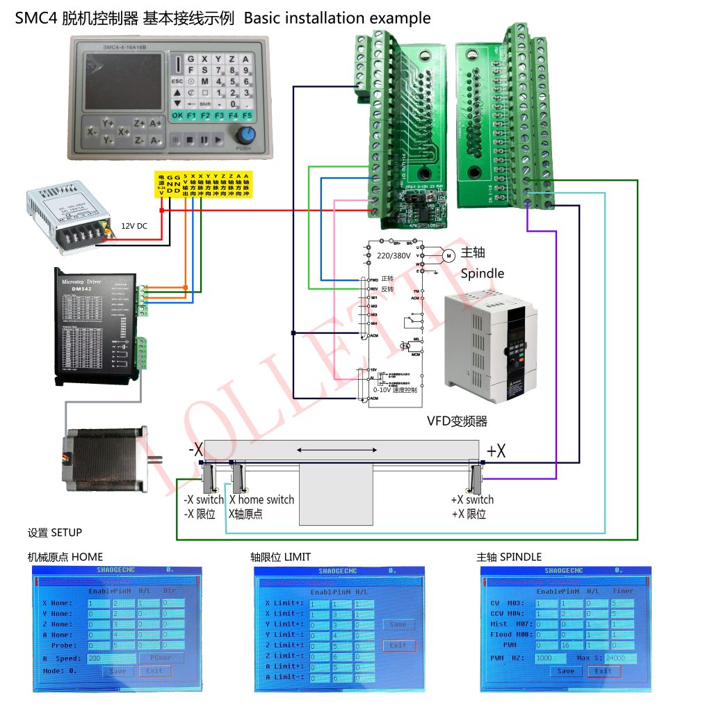

Добрый вечер! Есть отрезной станок для резки образцов металлографии brillant220 Достал он ломаться....Хотим поменять в нем начинку..Есть блок питания на 24 в. Три оси с шаговыми двигателями ..механика в норме + частотник и движок с приводом к шпинделю отрезных дисков. Что хотим поменять- плату управления, шаговые движки с драйверами и монитор..чтоб работало..Подскажите какую лучше плату использовать и программу попроще...по факту надо вручную подводить двумя осями x и y стол с тисочками в которых зажат образец к отрезному диску и с помощью запуска управляющей программы должно включать двигатель с диском..подача и СоЖ. И все..Опыт работы с постройкой 3д принтера есть (сам делал полностью) а вот с ЧПУ немного не понимаю..Можно просто указать какое железо купить..плата,монитор..и какое программное обеспечение поставить..лучше с открытым исходным кодом...заранее спасибо!

Так в твоей задаче ЧПУ и нечего делать, по факту: одна ось с автоподачей на которой стоит микрометрический стол...
Шаговый мотор+драйвер+генератор импульсов и никакое чпу здесь не нужно.

Взять что нибудь типа такого https://directlot.ru/lot.php?id=1473220
кнопками X+ X- Y+ Y- подводите куда надо.
потом запускаете однажды написанную программу с SD карты.
никаких мониторов/компьютеров не нужно.
4-axis-connection-diagram-1024x1024.jpg (2958 просмотров) <a class='original' href='./download/file.php?id=212637&sid=0019c4def67d69f7436c23fbb98ab270&mode=view' target=_blank>Загрузить оригинал (170.87 КБ)</a>
https://www.shaogecnc.com/smc4-4-16a16b/

Во...теперь все вроде понятно..спасибо за верное направление..далее сам все додумаю...А на счёт ТЗ..я вроде нормально написал..надо железо и прога для начала...вот и все...Человек реально помог..есть от чего оттолкнуться..Всем спасибо..будем делать...
