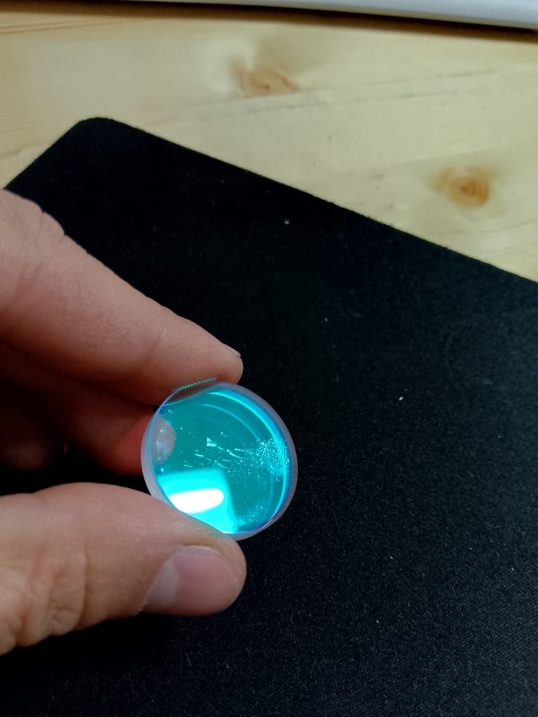

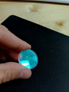

Всем доброго времени суток если оно конечно доброе. Дело в том, что наш лазер не хочет нормально резать из-за того, что капля влаги попадает на защитное стекло. И после чего луч банально рассеивается и приходится доставать стекло и протирать. Режу воздухом (на борту такой комплект компрессор марки IRON MAC [IC-20\15D VSD] совершенно новый отработал 400 часов. После него идет сепаратор фирмы BERG после него идет рефрижератор IRON MAC I-20 DIGI (16 бар) после него идет ресивер после него уже у самого лазера поставили еще группу фильтров фирмы BERG, а именно Фильтр RSP 24Q после него RSP 24P после RSP 24S. Меняю защитное стекло и всё идеально режет, буквально 5-7 деталей и опять эта влага на стекле. От куда она берется не понимаю. Голова raytools bm110. Чиллер CWFLL-3000 установил на нем температуру F0 (16 градусов) F5 (2 градуса) F-5 я так понял разница температур.
В общем эта проблема не дает мне спокойно жить. Что с этим можно сделать? Спасибо Вам что уделили мне своё время.
Фото влаги на линзе 1 (4536 просмотров) <a class='original' href='./download/file.php?id=212617&mode=view' target=_blank>Загрузить оригинал (61.18 КБ)</a>
Фото влаги на линзе 2 (4536 просмотров) <a class='original' href='./download/file.php?id=212618&mode=view' target=_blank>Загрузить оригинал (70.06 КБ)</a>

Осушитель поставьте.

Варианты такие
1. Вода в осушителе.
2. Вода в фильтрах.
3. Стекло холоднее воздуха.
Говорите, стекло охлаждается чиллером?
Осушитель не справляется. Может ему можно температуру осушения понизить? Или тупо мощнее холодильник брать.
Осушитель внутри себя охлаждает входящий воздух --> влага выпадает в осадок --> нагревает воздух --> выпускает.
Осушитель должен охладить входящий воздух до температуры ниже, чем температура защитного стекла, которое охлаждает чиллер.
У Вас же влага в осадок выпадает на защитном стекле.
Еще как вариант - расход воздуха большой, а трубки подвода воздуха к соплу тонкие, а значит при резком падении давления в камере сопла (по выходу из трубки) происходит резкое охлаждение воздуха.
Кстати, влага на стекле конденсируется со стороны излучателя или сопла? Может влажный воздух с другой стороны?

Воды на в вода в осушители нет.
Фильтра новые, проверял тоже сухие. Поменял местами поставил рефрижератор после ресивера. Трубы идут такие компрессор - ресивер 32 труба рефрижератор тоже 32 дальше поле него 25 до группа фильтров, после них идут в станок там 10мм.
Рефрижератор показывает -10 градусов. Источник у меня фирмы MAX 3000. На чиллере установлено 17 градусов с разницей температур 2 градуса. В умном режиме. На фото влага со стороны самого сопла. Режу кислородом все в идеале. А на воздухе проблема. Какую температуру мне нужно задать на чиллере и может быть и на рефрижераторе(осушители) ???

Осушитель надо ставить перед станком, а не перед ресивером. Даже холодильник не может выгнать всю воду из воздуха. А в холодном ресивере она опять оседает и скапливается. Постепенно проходит по всей магистрали и оседает на стекле - вечная проблема при больших объемах реза.
У нас даже масло доходило через все фильтра. Отсоединяли магистраль от клапанов в бошке и продували растворителем, потом очень долго сушили прокачкой воздуха. Все равно постепенно влага скапливается.
Очень влияет длина трубки от осушителя до сопла. И если она находится в холоде - то через какое-то время скапливается и попадает на стекло.
У друзей осушитель перед станком - такой проблемы нет уже 3 года. У кого стоит после компрессора, и потом еще 10м магистрали (да еще и проложена по полу) - у всех влага на стекле.
