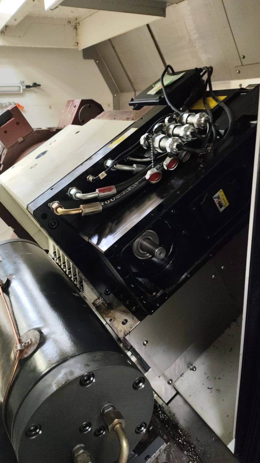

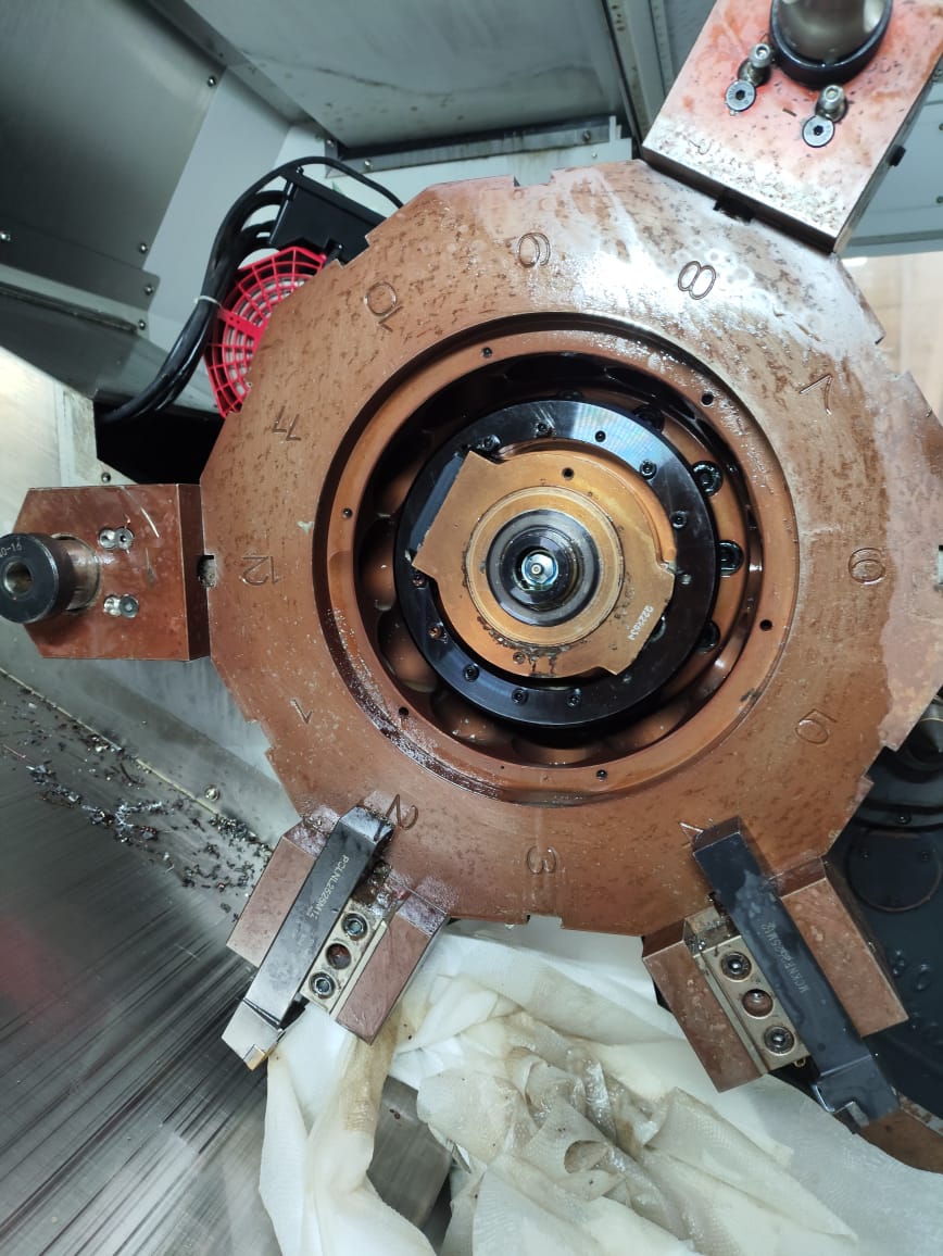

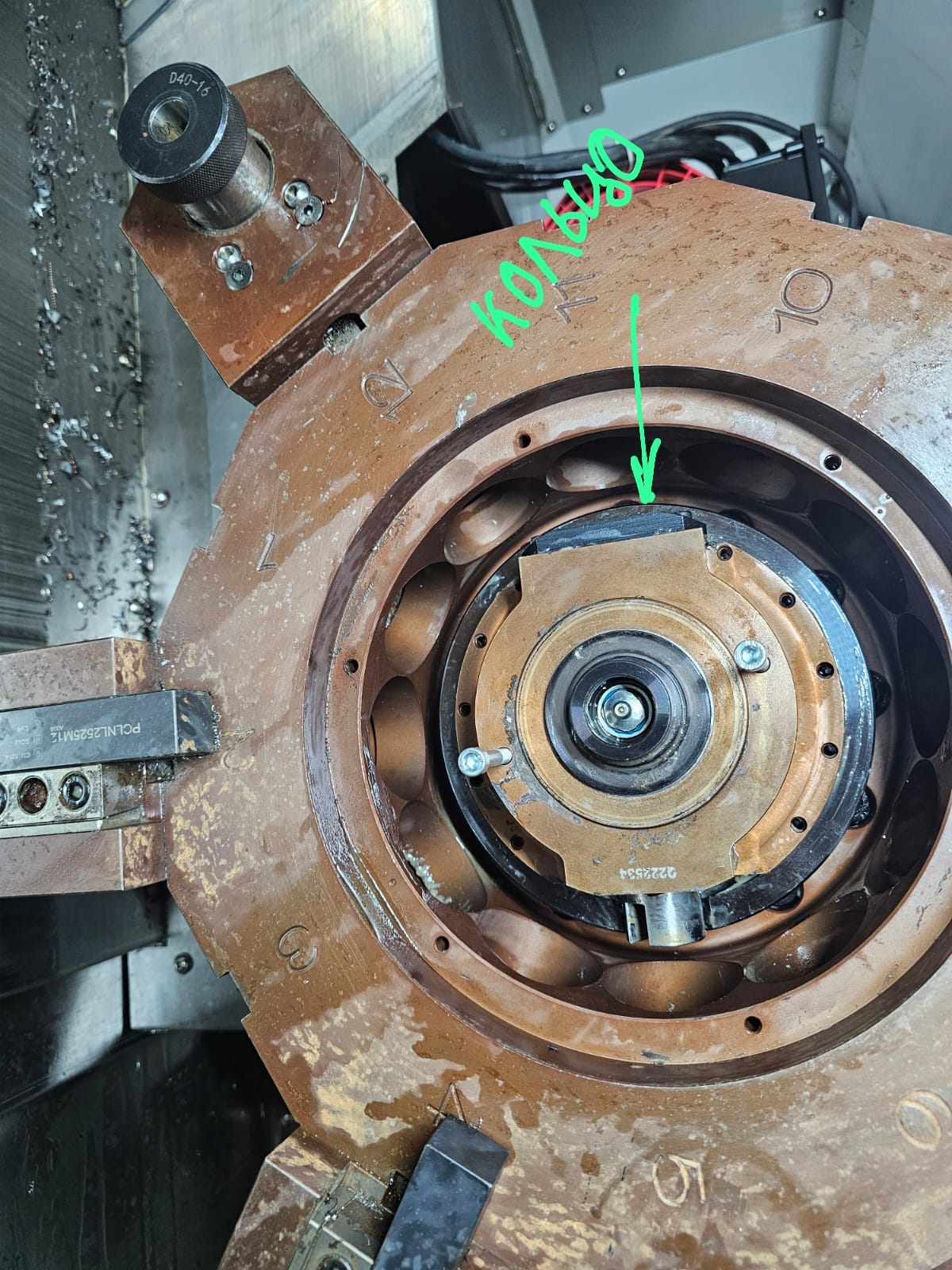

Из токарного станка KMT вылетела заготовка и ударила револьверную голову с приводным инструментом, из-за чего она сместилась (по оси XZ выровняли, а вот вверх\вниз по оси Y нет),чтобы решить вопрос необходимо добраться до болтов револьвера, их закрывает обратное кольцо, которое прикручено с обратной стороны, как решить данную проблему? Может кто имел опыт с таким станком. Спасибо!

Чертеж у производителя запросите, а лучше инструкцию по регулировке.
Приводной блок снимается за болты, делаете планку из полосы/уголка/проф трубы, по длине больше отверстия в револьвере, в ней два отверстия под болты, затягиваете болты через нее, таким образом снимаете приводной блок. Получаете доступ к тем болтам. Но мне попадались револьверы у которых регулировка была с обратной стороны. По этому лучше иметь чертеж/схему/инструкцию.
