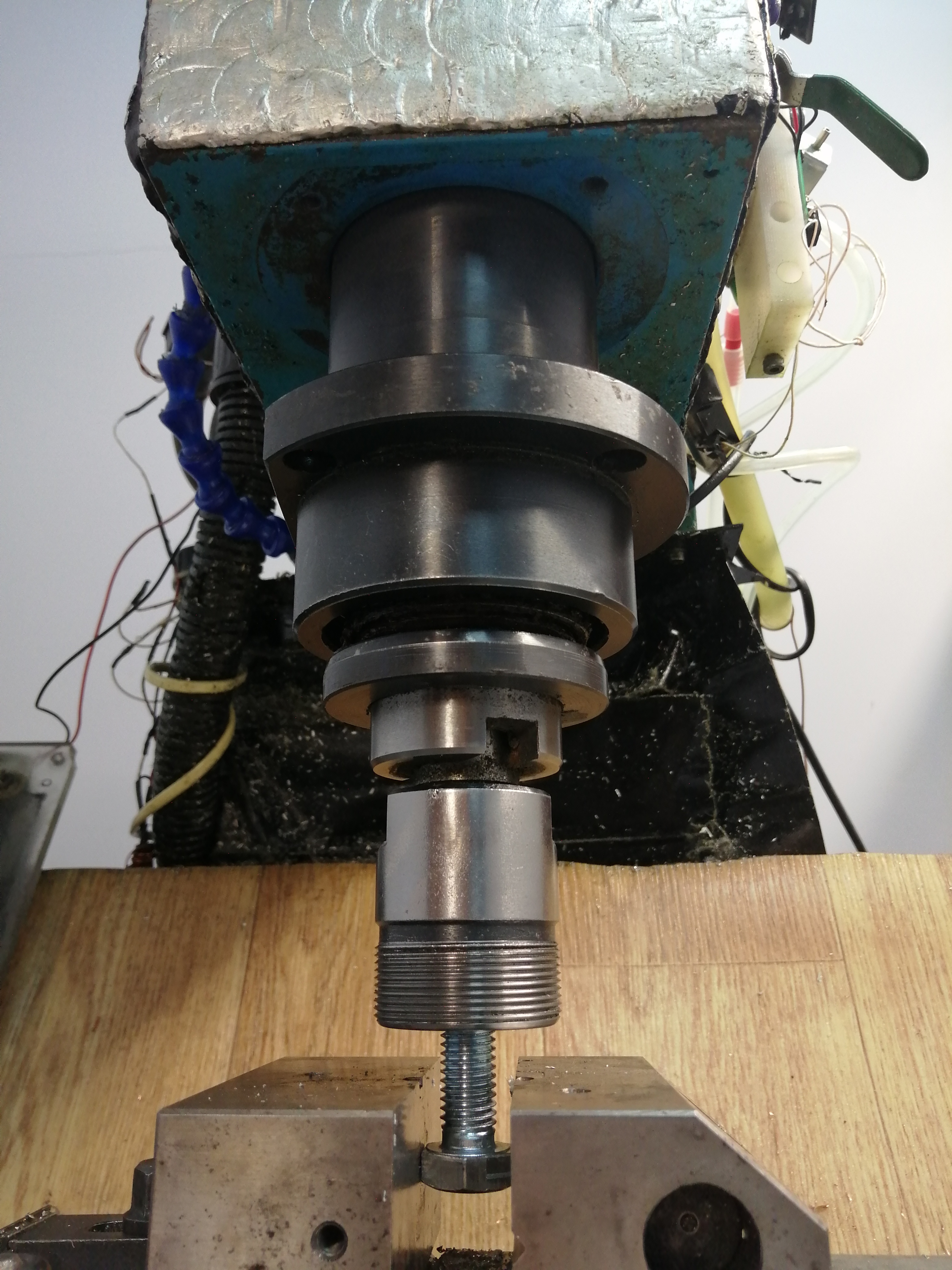

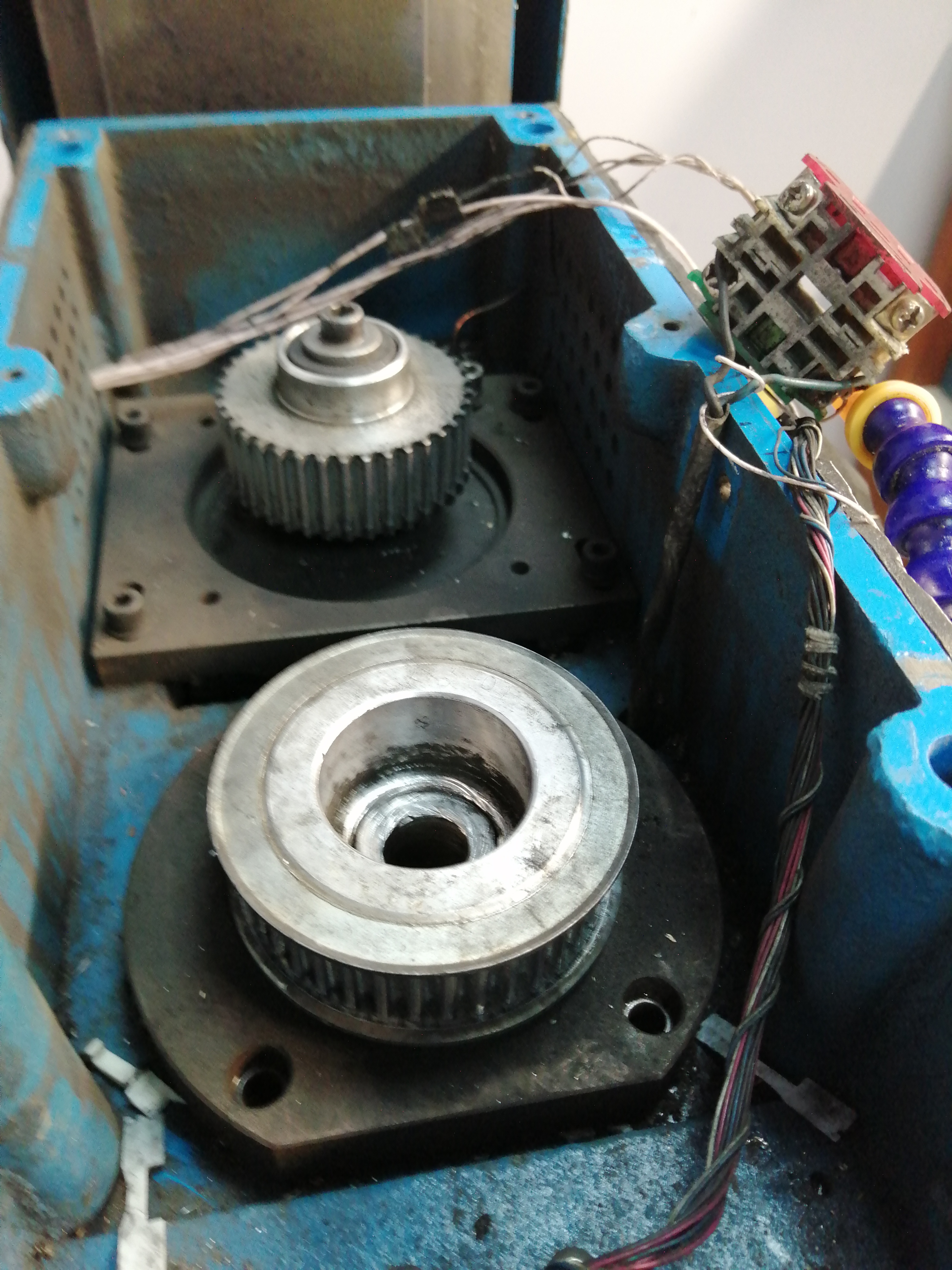

Вопросы: Станку 11 лет, стал люфтить шпиндель. Шатается рукой, стучит ((((((( в работе очень большая вибрация, уши закладывает.
Что пробовал: Хочу снять шпиндельную головку, открутил снизу 4 и сверху 4 болта, стал выбивать по держателю конуса морзе сверху. И в момент совпадения плоскости шкива с краем держателя конуса морзе, движение прекратилось. Сколько не стучу, дальше не выходит.
Что получилось: ничего не получилось
Что не получилось: вытащить этот шпиндельный держатель конуса морзе
Ориентировочный бюджет: 10000 р.
И далее, как-то отремонтировать люфт требуется. Наверное менять подшипники, но понять какие и можно ли отремонтировать пока нельзя, так как не могу извлечь из станка.

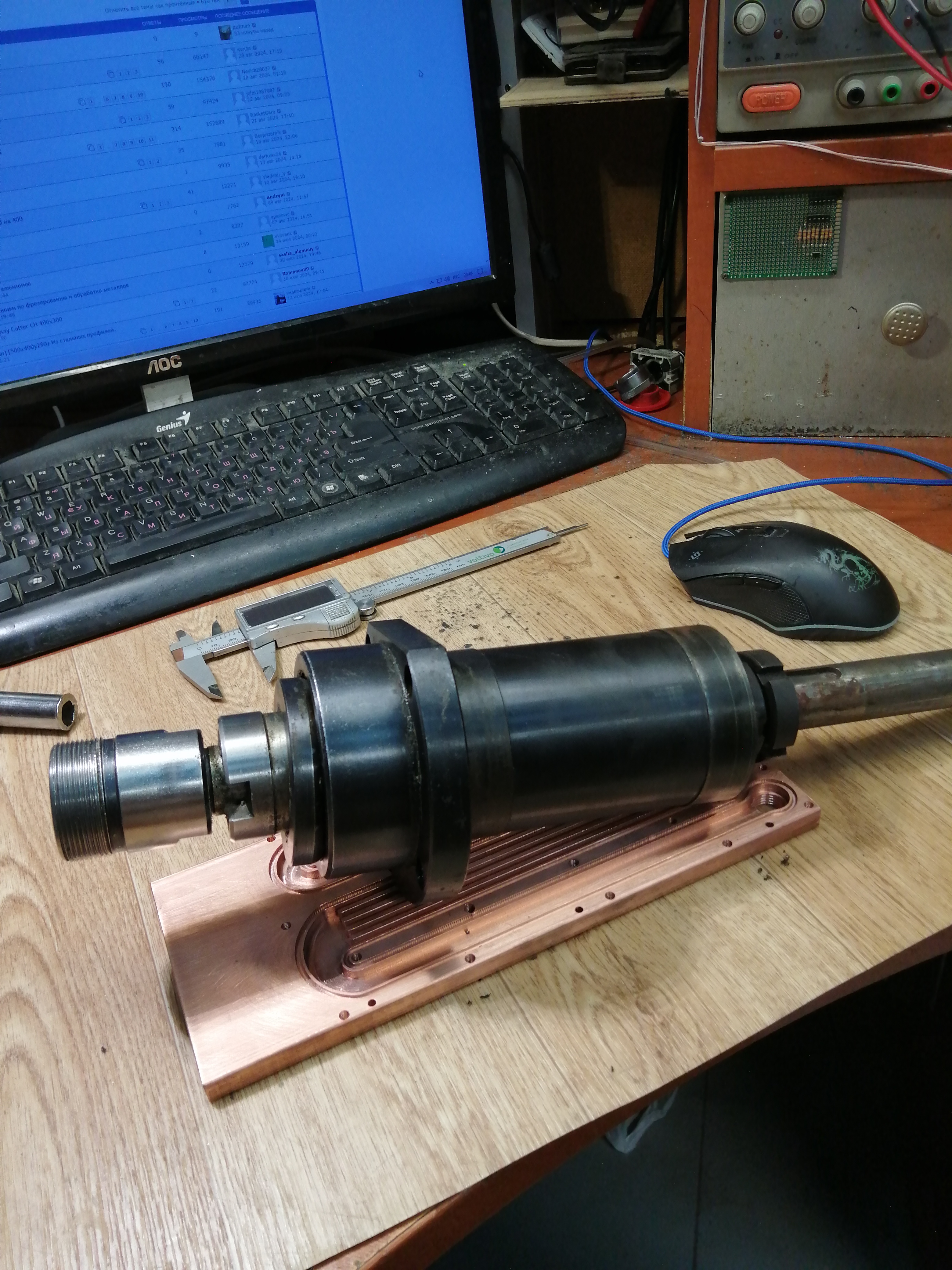

Выбил заразу.
Вот такая штука вылезла из станка.
Как она называется и можно ли купить новую где-нибудь ? Или может быть как-то затянуть чтоб не было люфта, там есть две круглые гайки.

Сообщение putman »
Почему-то, стопорные две (круглые) гайки были сильно раскручены. Нижний конусный (или как он правильно, не знаю называется) подшипник болтался, т.к. был зажат посредством крепления снизу к корпусу станка, а сверху просто забит в верхний подшипник (где шкив). Со временем он понемногу вылезал и образовался люфт. Я всё затянул, смазку обновил и теперь люфта нет.
Попробую сегодня как он в работе.
Всем большое спасибо за помощь !!!

думается что с люфтом там уже набило что нибудь. Если гайка открутилась - значит надо её как-то контрить.

Argentum47 писал(а): ↑04 сен 2024, 09:25 думается что с люфтом там уже набило что нибудь. Если гайка открутилась - значит надо её как-то контрить.
Законтрил.
Буду искать новый такой агрегат, пока не нашел как он называется. И тут никто не знает, вчера еще спрашивал ...

Разбери, посмотри посадки подшипников. Подшипники можно поменять. Натяг отрегулировать. Так то решаемо все

Офигенско тихо работает шпиндель, я в шоке. И я терпел весь этот шум, вибрацию годами.
mikehv писал(а): ↑04 сен 2024, 10:55 Разбери, посмотри посадки подшипников. Подшипники можно поменять. Натяг отрегулировать. Так то решаемо все
Натяг настроил.
Если еще чуть подтягиваю гайку, уже труднее крутить становится.
Поверхность посадки роликовых подшипников, где на конус они стоят на глаз без повреждений.
Сейчас шпиндель приятно звучит, я не ожидал что будет такая разница.

Посадочные и не должны разбиваться, если подшипник сидит на валу и корпусе в натяг. Разбиваться может рабочая поверхность самих подшипников.

Там открытый подшипник, когда вынул шпиндель из корпуса, показались ролики и поверхность по которой они едут.
