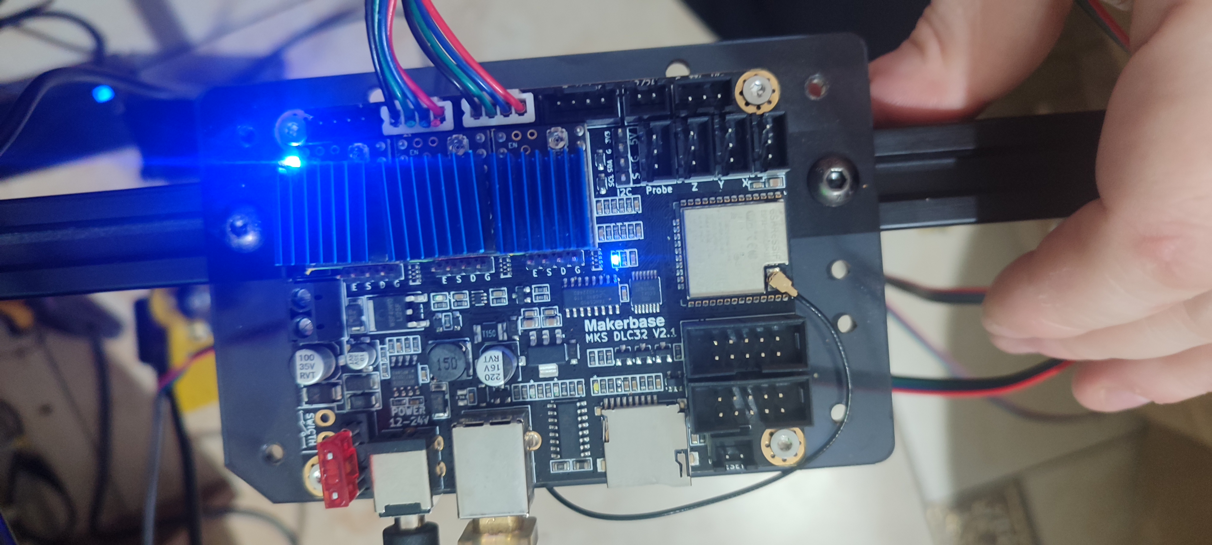

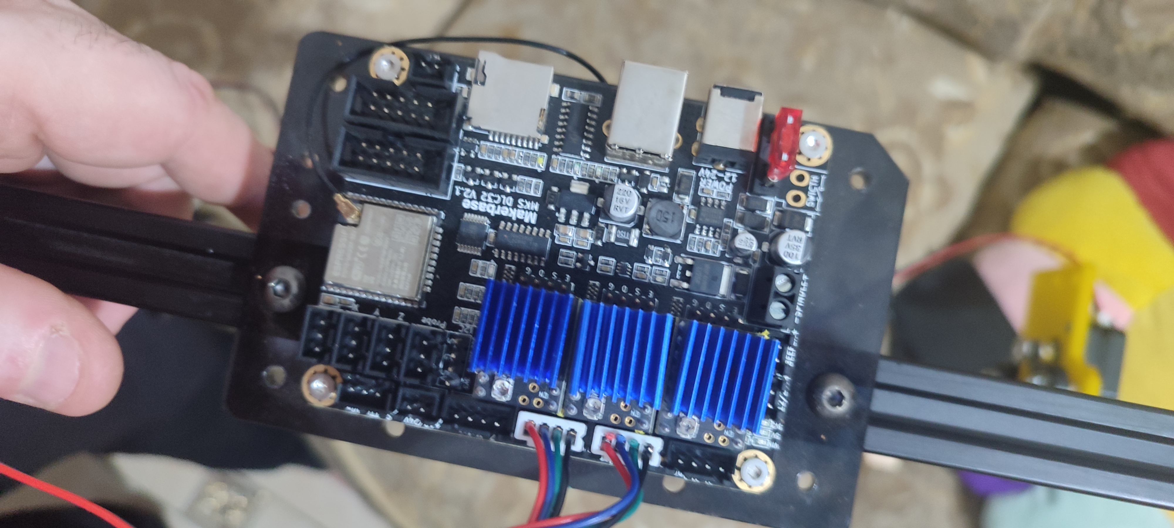

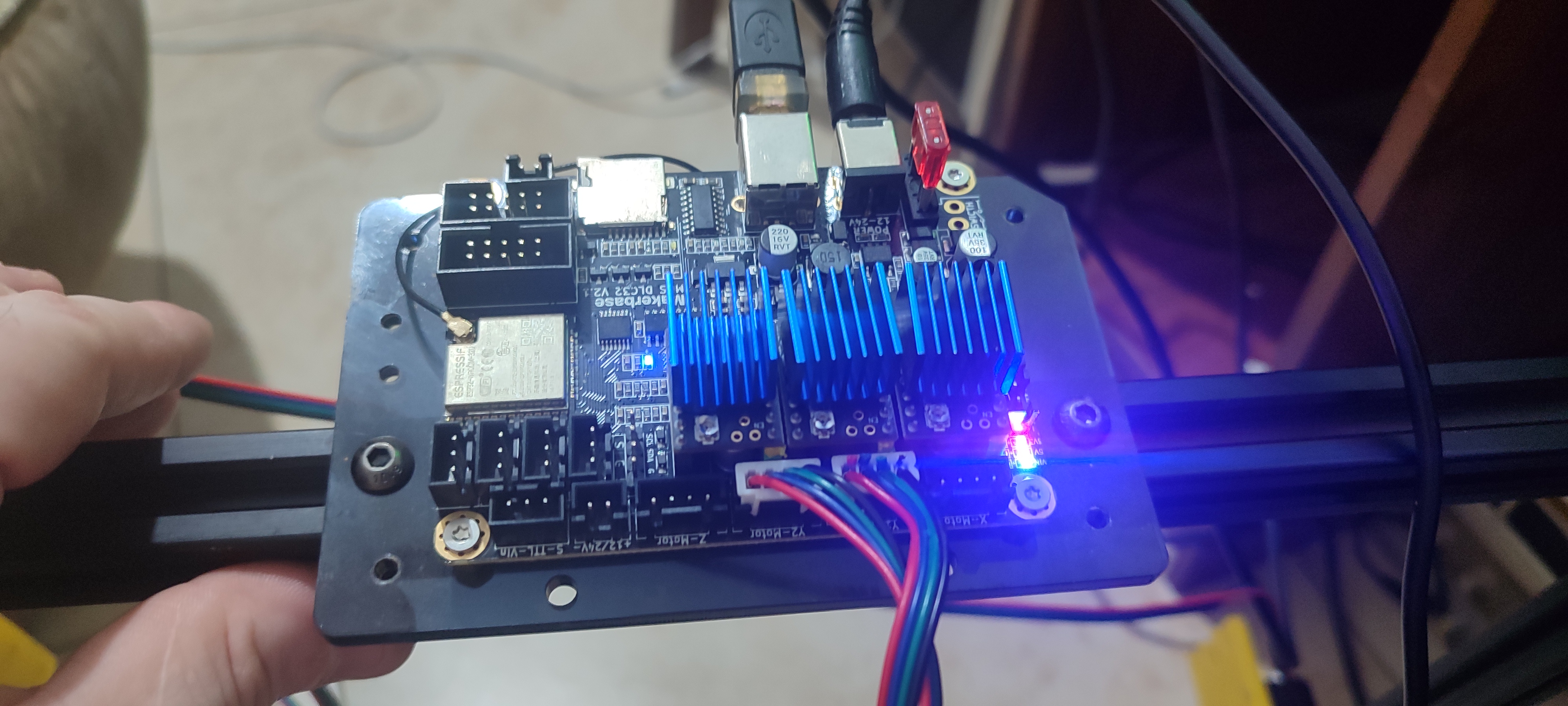

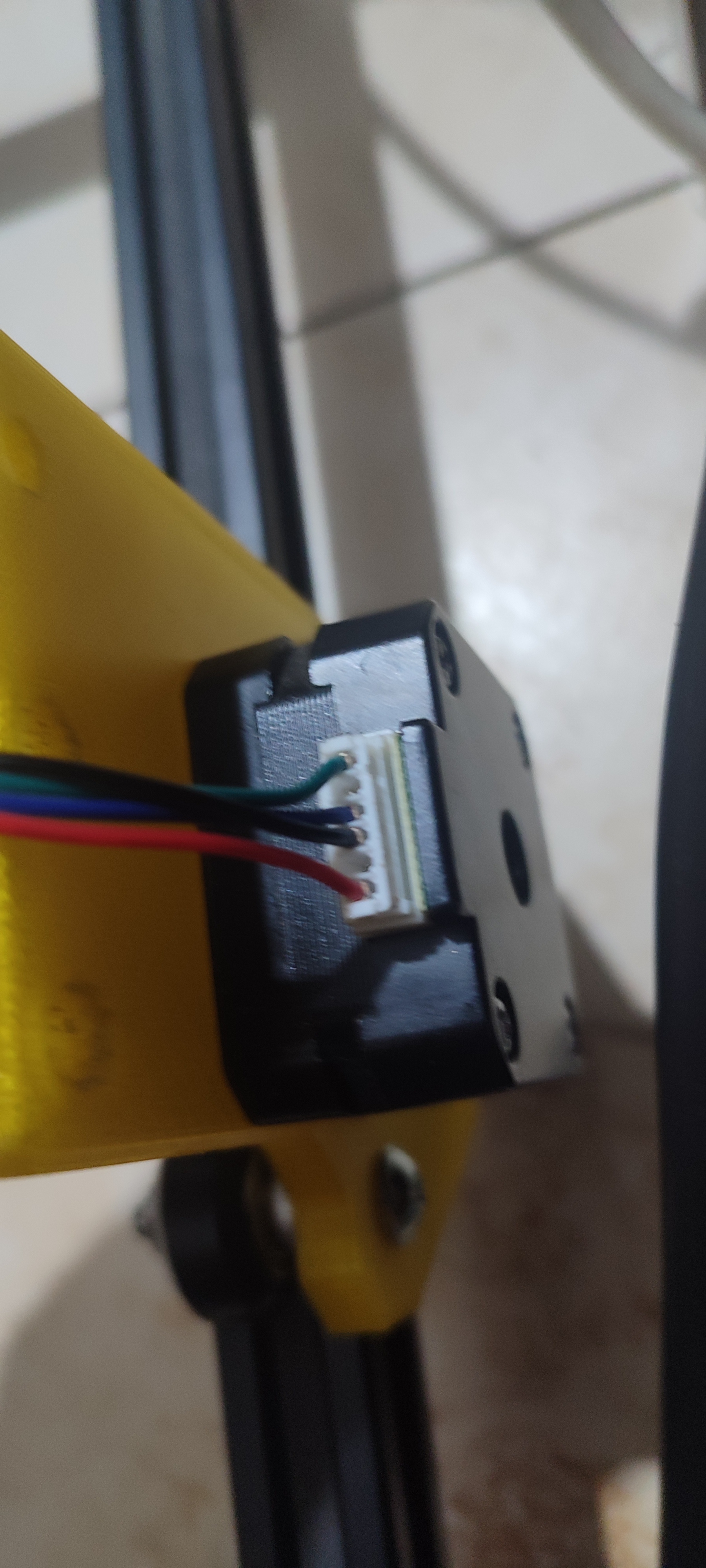

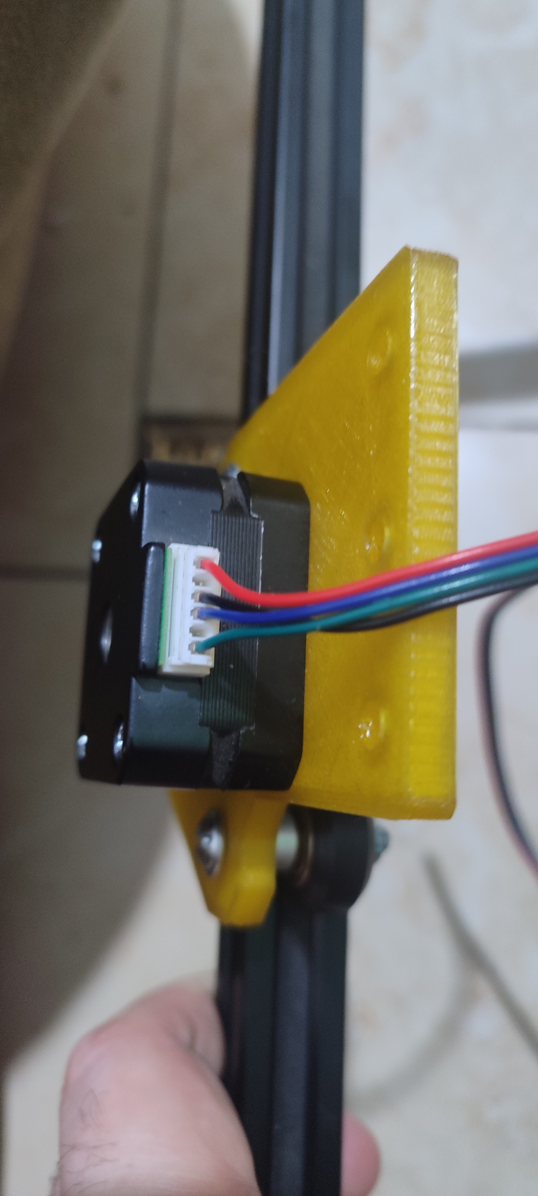

На первом видео шум ШД

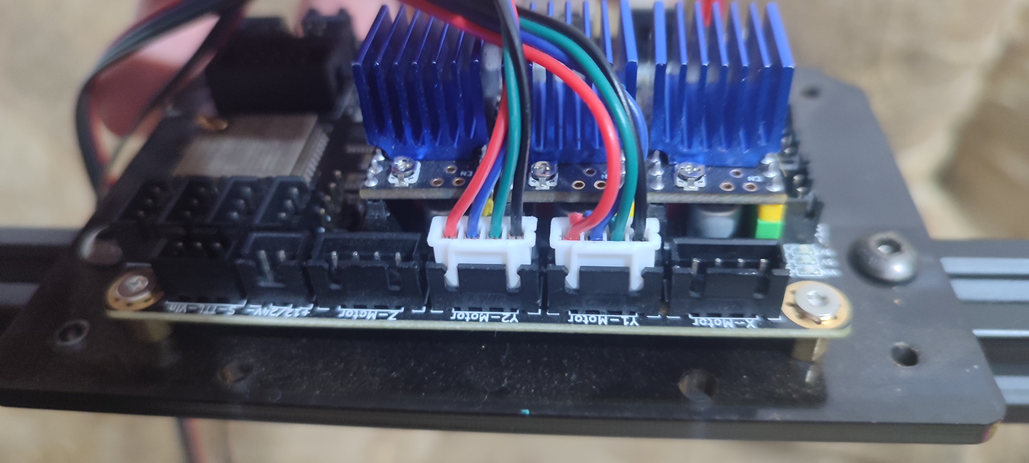

https://drive.google.com/file/d/1cQP4kB ... p=drivesdk на втором весь процесс работы . В начале с подключением 1 двигателя на скорости 6000 все работает отлично. При подключении второго уже появляется шум . Пробовал так же отключать правый и подключать левый. По отдельности каждый ШД работает отлично .
самодельный станок, собран на м.п mks dls 32 v2.1.
Установлены драйвера TMC2208
Рабочее поле:390x390mm
Обрабатываемые материалы:дерево
Каретки для осей X и Y были напечатаны на 3д принтере.
ШД. Подключены к выходу y1 и y2 .
При подключении по отдельности Ш.Д работают нормально. Даже на скорости 6000мм.м. при подключении второго Ш.Д. Y2 начинают издавать шум . И совсем не двигаются, но на меньшей скорости от 200 до 1000мм работают .
Как исправить, и в чем может быть проблема подскажите пожалуйста .

Каким напряжением запитываешь плату, какой блок питания?

Rom327 писал(а): ↑21 авг 2024, 07:01 Каким напряжением запитываешь плату, какой блок питания?
Та ведь оба двигателя по отдельности работают как положено. 12 вольт . На драйверах напряжение 1.01.
Именно когда оба двигателя подключить (y1y2) то уже не работают.

Ilyas0530 писал(а): ↑ Та ведь оба двигателя по отдельности работают как положено.
По отдельности моторы потребляют ток I, а когда вместе, ток увеличивается в 2 раза. И, если блок питания слабый, напряжение будет проседать и тока на работу 2-х моторов не хватает. Попробуй найти БП на 3А 24В (плата позволяет).

Ilyas0530 писал(а): ↑ Ок попробую . Спасибо большое
Да, забыл сказать: такое может происходить, если выставлен маленький ток на самом драйвере. А так как у тебя один драйвер тянет сразу 2 мотора, то и ток должен быть в 2 раза больше. Как выставить ток для одного мотора описано тут:

Спасибо большое за вашу помощь. Помогло понижение тока в драйверах. Все заработало. :good:
