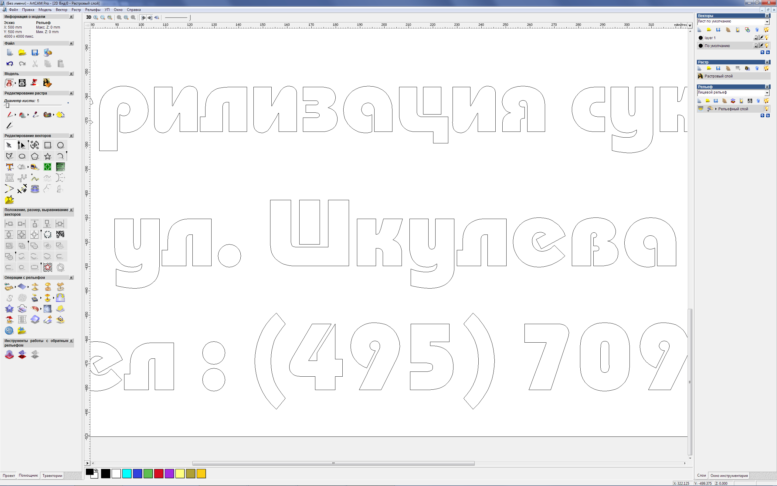

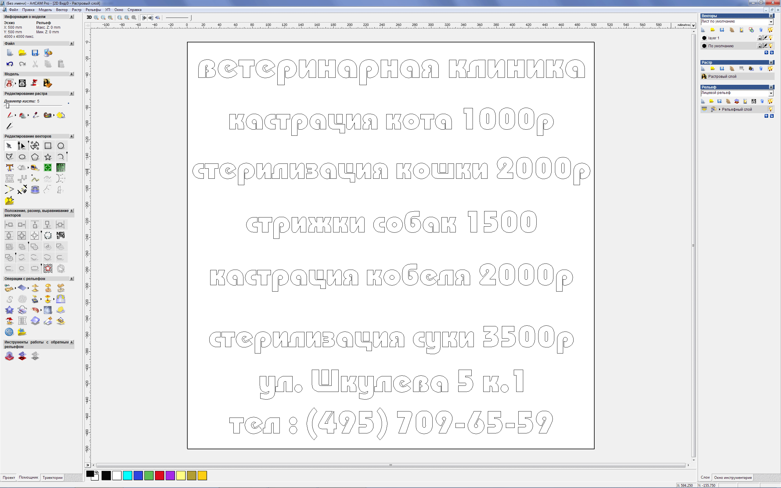

Re: Непонятки с размерами
Вот в этом особенно много косяков при экспорте.
- Вложения
- фрез.cdr
- (87.69 КБ) 1014 скачиваний
У меня все прекрасно:
(а вот у котов - не очень...) Еще раз проверь, в каком формате сохраняешь - AutoCAD 2004 DXF?
Проверь, что в настройках при открытии файла в ArtCAM.
