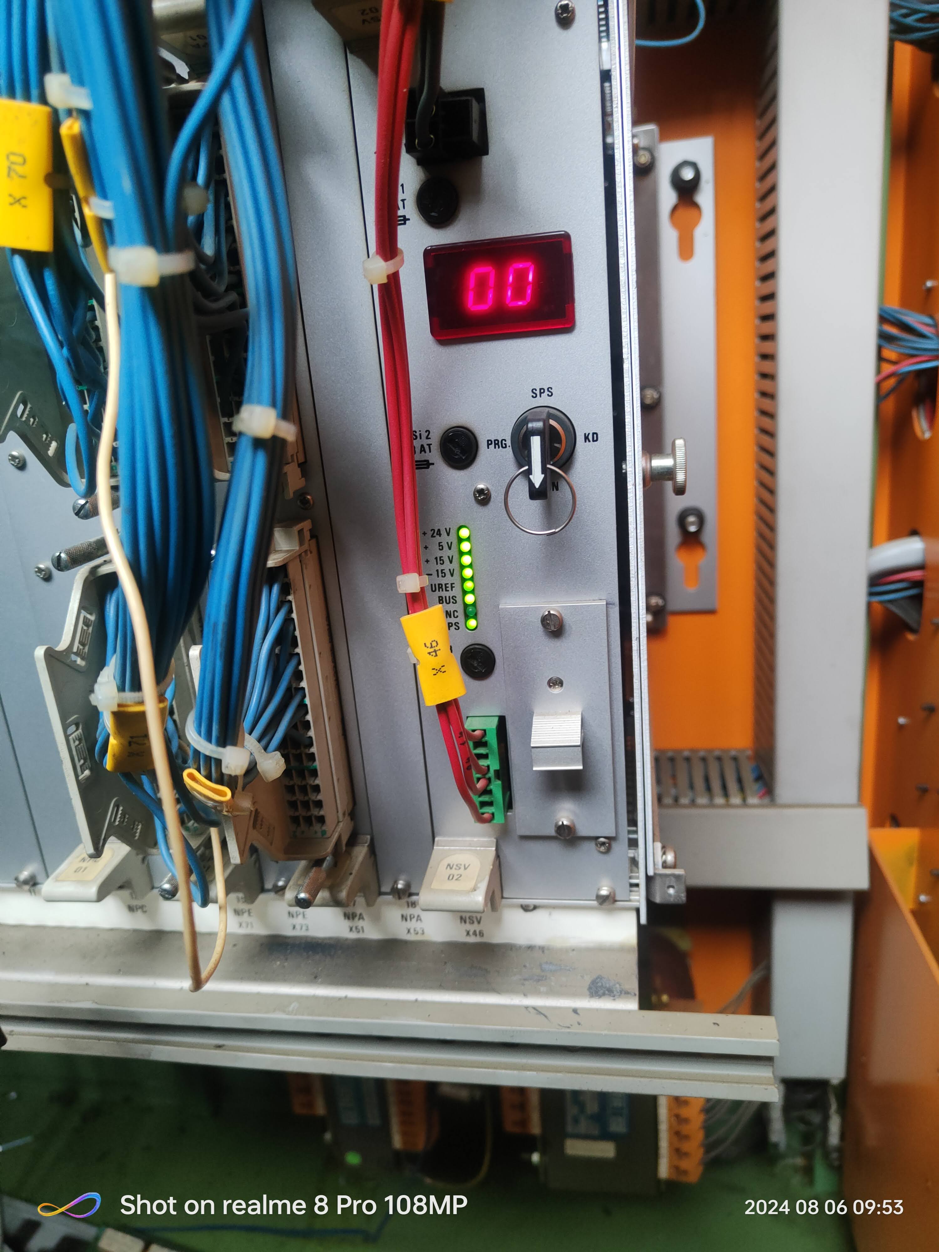

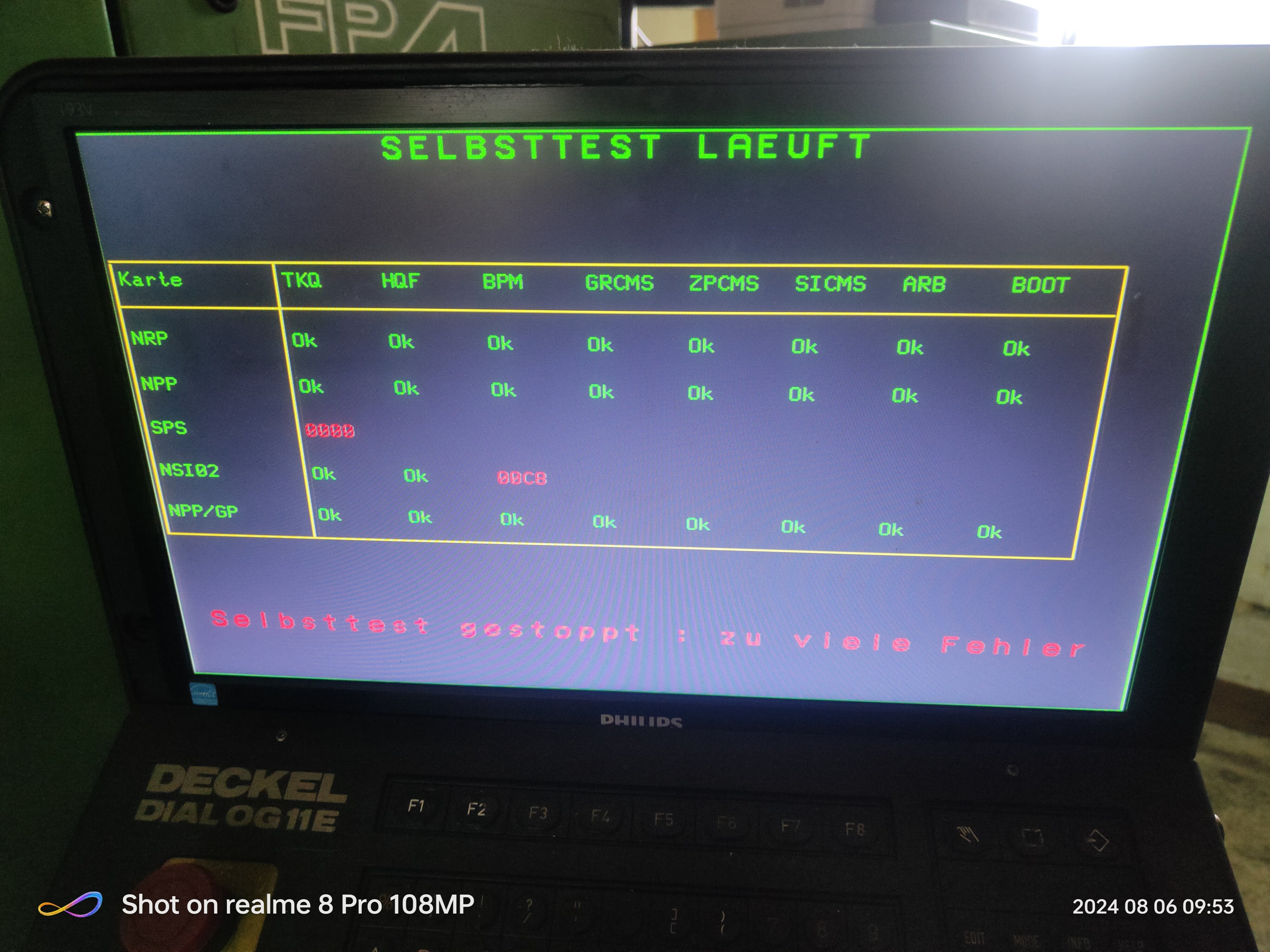

Здравствуйте стал счастливым обладателем станка Deckel fr4nc dialog 11 при перевозки стряхнули мозги , сделал вывод такой потому что в блоке питания отвалились конденсаторы припаяли новые. А ошибка так и не ушла. Вылазит такая ошибка может кто сталкивался? deckel dialog 11 nsi02 - 00c8 error

SPS проблему решил заменой батарейки. А NSI02 так и висит ошибка 00C08.
