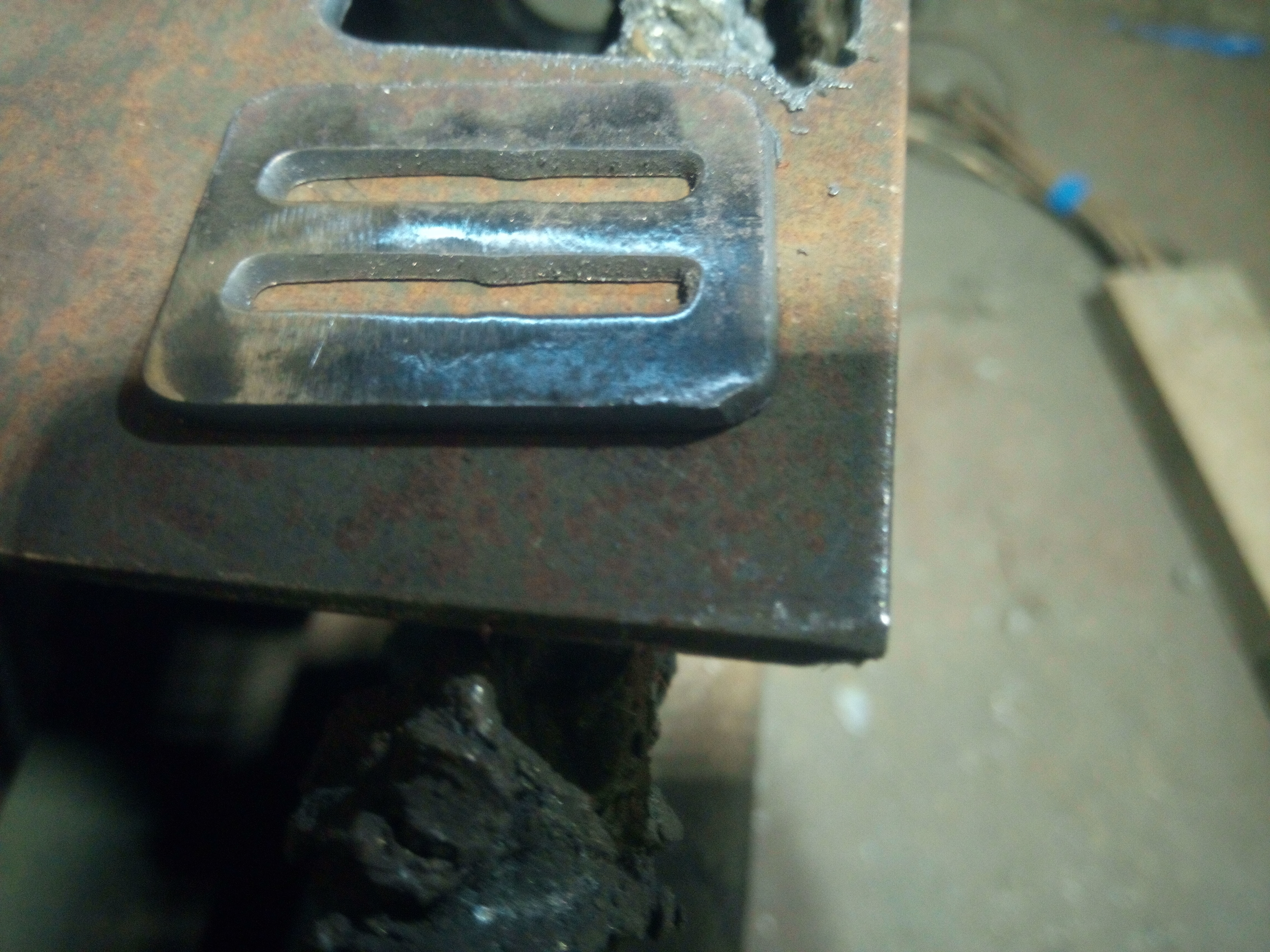

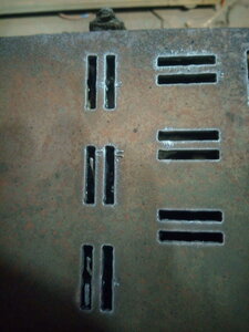

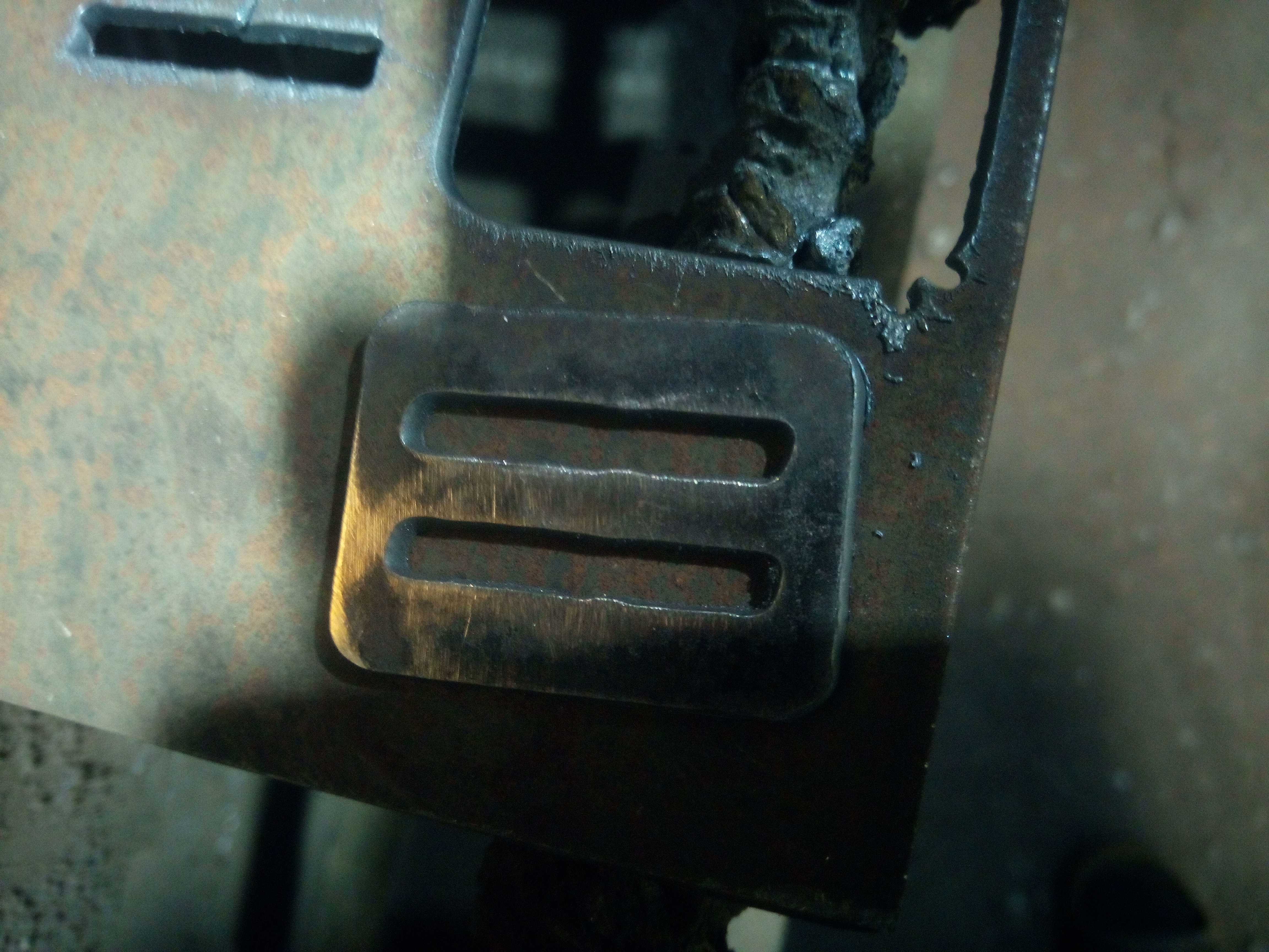

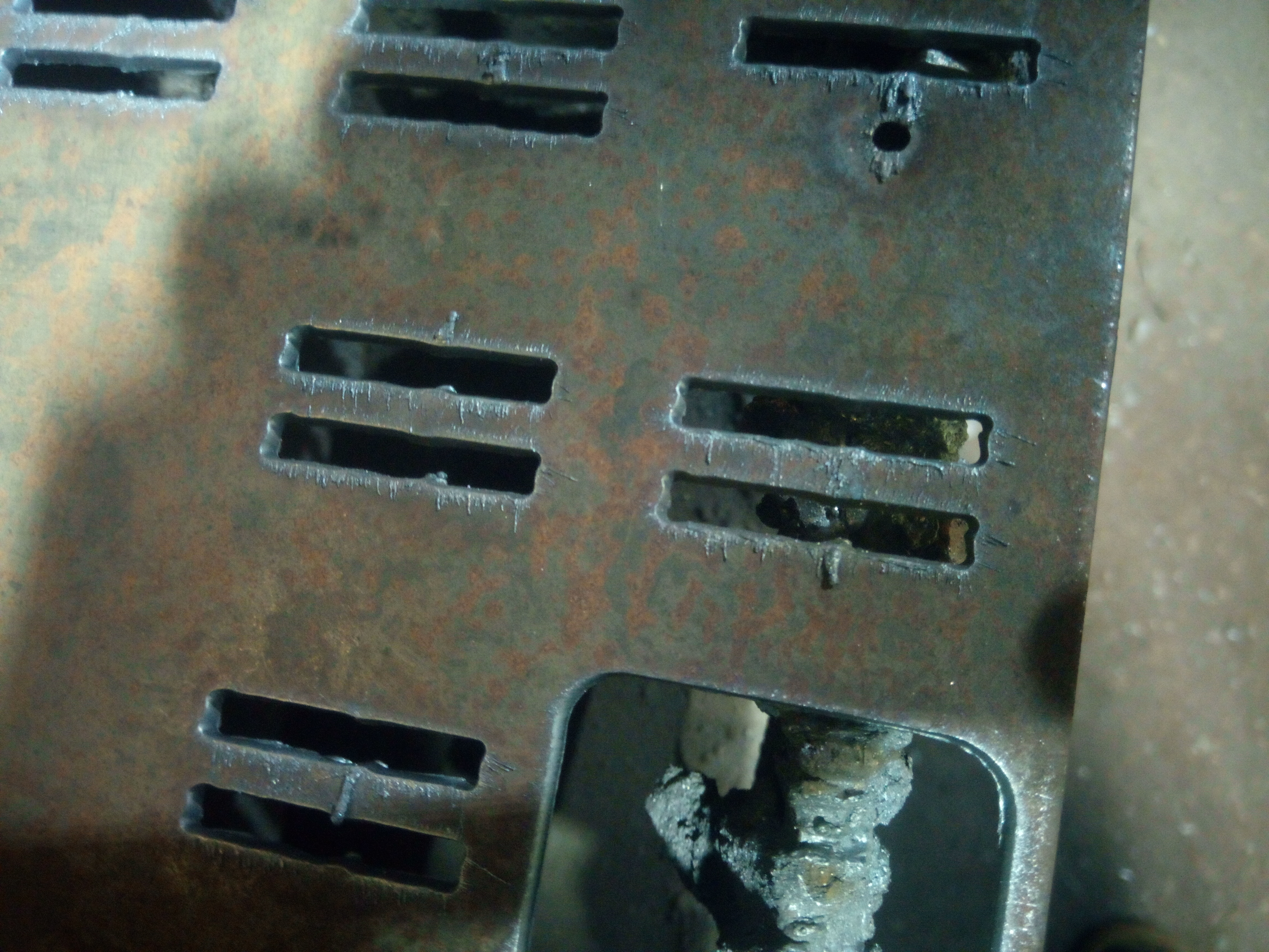

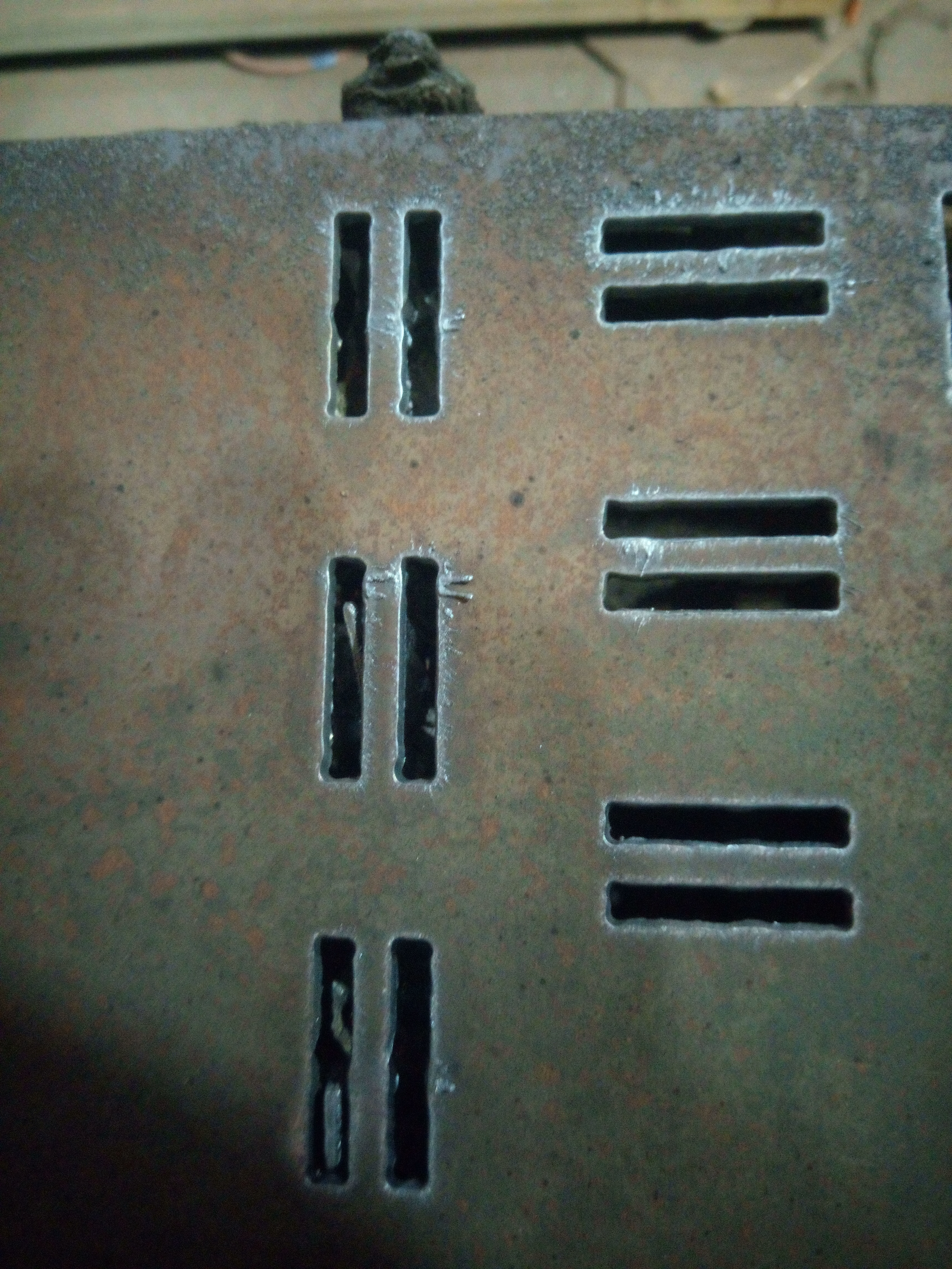

Плазма оставляет следы входа на заготовке
Сообщение Zanoza6668 »
Куда копать,помогите
До этого на Линуксе не работал
На фото ввод 3мм по дуге вывод 3мм по дуге
Толщина металла 2мм
IMG_20240717_204322.jpg (2665 просмотров) <a class='original' href='./download/file.php?id=212128&sid=d0f65429ad5f540e63d8e15442baeb69&mode=view' target=_blank>Загрузить оригинал (5.49 МБ)</a>
IMG_20240717_204359.jpg (2665 просмотров) <a class='original' href='./download/file.php?id=212129&sid=d0f65429ad5f540e63d8e15442baeb69&mode=view' target=_blank>Загрузить оригинал (5.71 МБ)</a>
IMG_20240717_204431.jpg (2665 просмотров) <a class='original' href='./download/file.php?id=212131&sid=d0f65429ad5f540e63d8e15442baeb69&mode=view' target=_blank>Загрузить оригинал (5.75 МБ)</a>
IMG_20240717_204314.jpg (2665 просмотров) <a class='original' href='./download/file.php?id=212130&sid=d0f65429ad5f540e63d8e15442baeb69&mode=view' target=_blank>Загрузить оригинал (5.59 МБ)</a>

1. что-то очень сильно плохо с плазмой. предположу, что источник и плазмотрон для ручной резки.
2. что-то оч сильно плохо с кинематикой. предположу, что она оч сильно болтается при работе и не может в высокие ускорения.
норм плазма 2 мм режет не сильно хуже лазера.

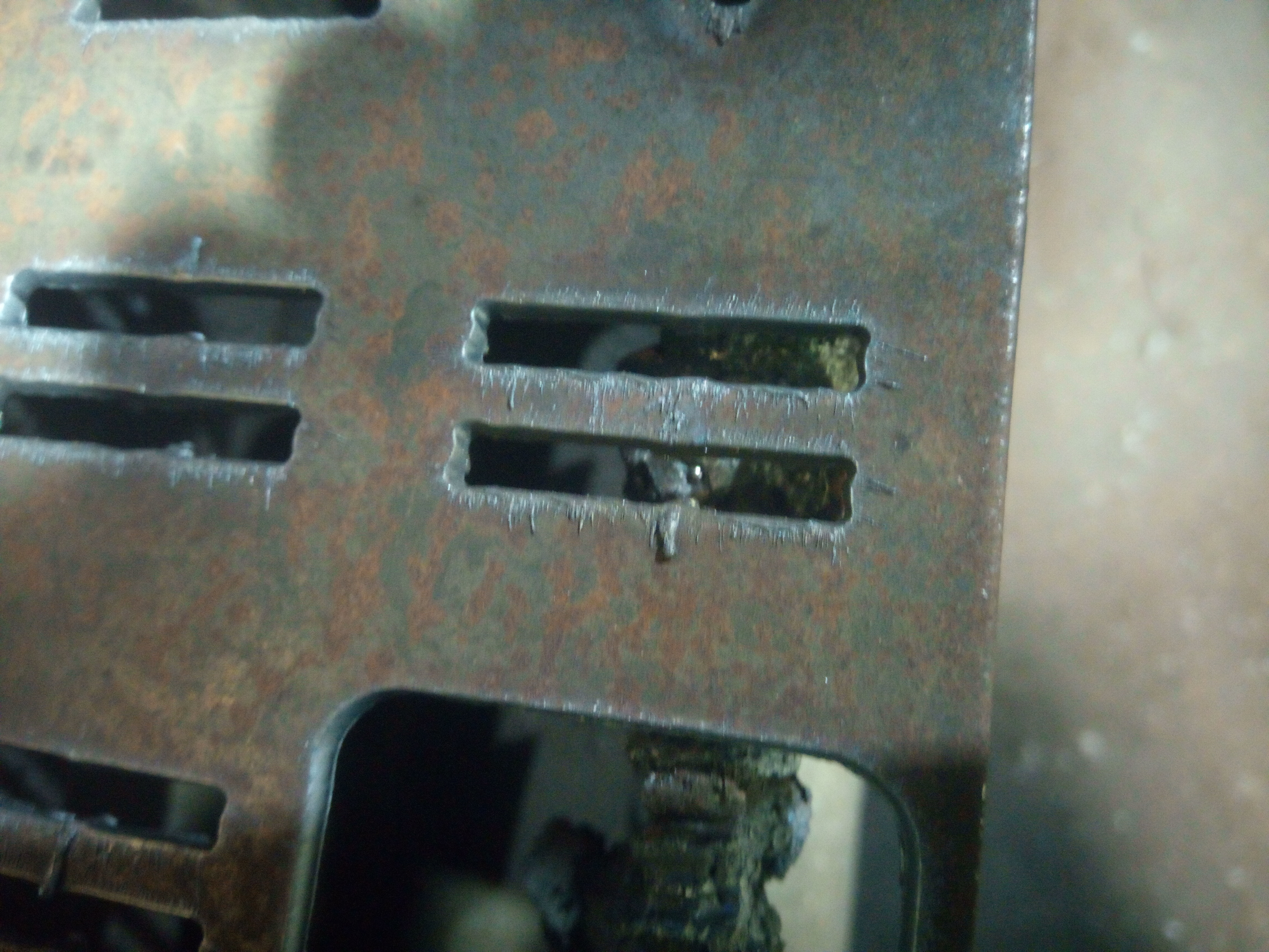

Источник повермакс 105 для механизированной.
Ускорения уже и так сбил с 1000 на 650 пробовал до 250.все протянуто.на прошлых станках с таким не сталкивался.пс стоят сервоприводы
Снижение ускорения на результат не влияет.изменение типа входа перпендикуляр,касательная тоже.
IMG_20240718_191507.jpg (2601 просмотр) <a class='original' href='./download/file.php?id=212150&sid=d0f65429ad5f540e63d8e15442baeb69&mode=view' target=_blank>Загрузить оригинал (6.73 МБ)</a>
Может ли сам линуксцнц выдавать фокусы именно по части входа?
