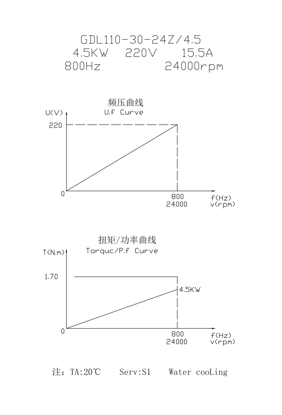

Всех приветствую. Перед установкой на станок решил обкатать шпиндель GDL110-30-24Z/4,5 на частотнике Delta ms300 1500mhz. Обратил внимание на чрезмерный нагрев шпинделя, емкость ~6-7л воды за 10-15 минут нагревает ощутимо на 800hz. На эту частоту выходил постепенно, но и на меньших частотах нагрев был ощутимый. Куда копать?

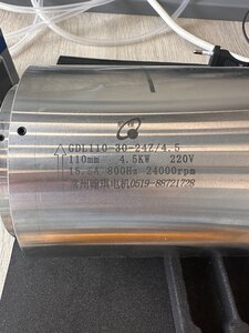

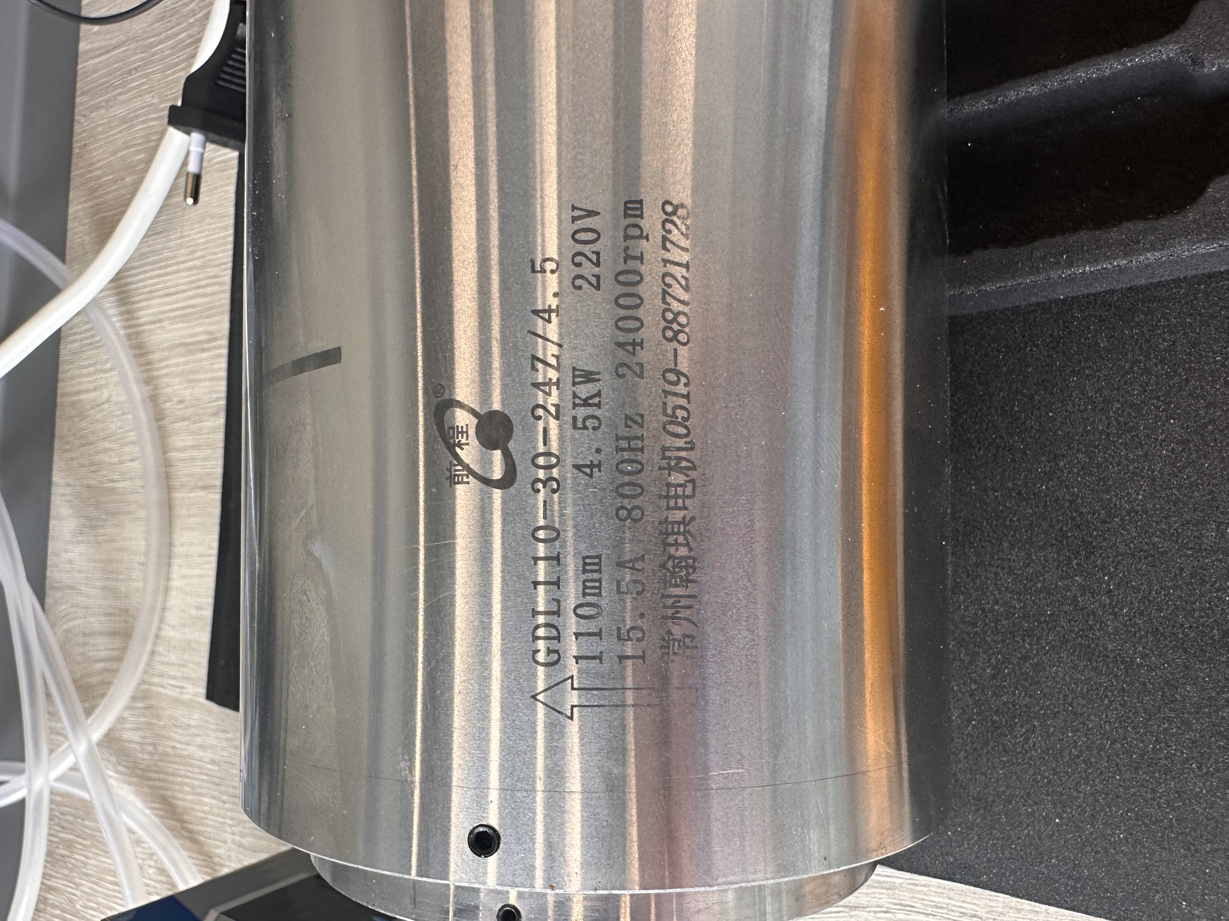

А шпиндель точно на 800Гц? Что на нем самом написано?
Zobakka
Сообщения: 124
Зарегистрирован: 10 май 2016, 08:18
Репутация: 7
Настоящее имя: Антон Коршиков
Re: GDL110-30-24Z/4,5 сильно греется
Сообщение Zobakka »
Вроде как 800
IMG_4143.jpeg (11736 просмотров) <a class='original' href='./download/file.php?id=211996&sid=03df76f2362edb5e209ef6312f4397a2&mode=view' target=_blank>Загрузить оригинал (2.92 МБ)</a>

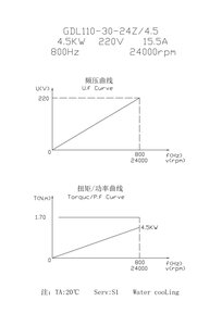

На 50Гц 110В - это слишком.... Оставь по умолчанию значения V/f.
Этот шпиндель не для низких оборотов.

Обычно на шпинделях пишут диапазон оборотов или частоты, но не в этом случае. Производитель дает график, я на него ориентировался, правда не стал 0гц выставлять))). Видел графики где минимальная частота >0
IMG_4169.jpeg (11541 просмотр) <a class='original' href='./download/file.php?id=212015&sid=03df76f2362edb5e209ef6312f4397a2&mode=view' target=_blank>Загрузить оригинал (145.86 КБ)</a>

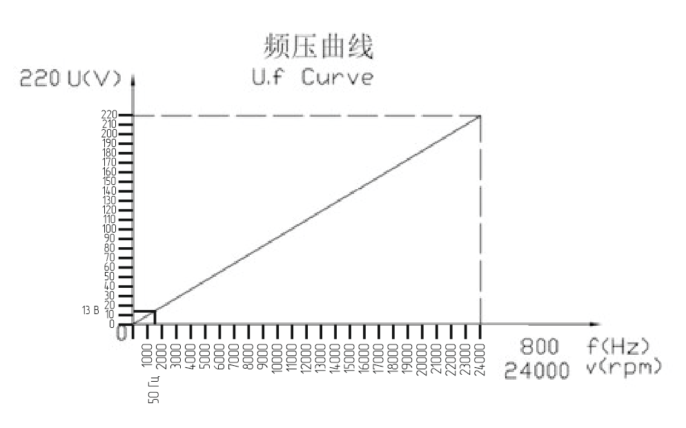

Снимок экрана 2024-06-30 205243.png (11509 просмотров) <a class='original' href='./download/file.php?id=212019&sid=03df76f2362edb5e209ef6312f4397a2&mode=view' target=_blank>Загрузить оригинал (58.53 КБ)</a>
Лодочник писал(а): ↑ На 50Гц 110В - это слишком....
13 В получается на 50ти Герцах

Евжений писал(а): ↑ 13 В получается на 50ти Герцах
И вправду, ошибся глядя в телефоне...
