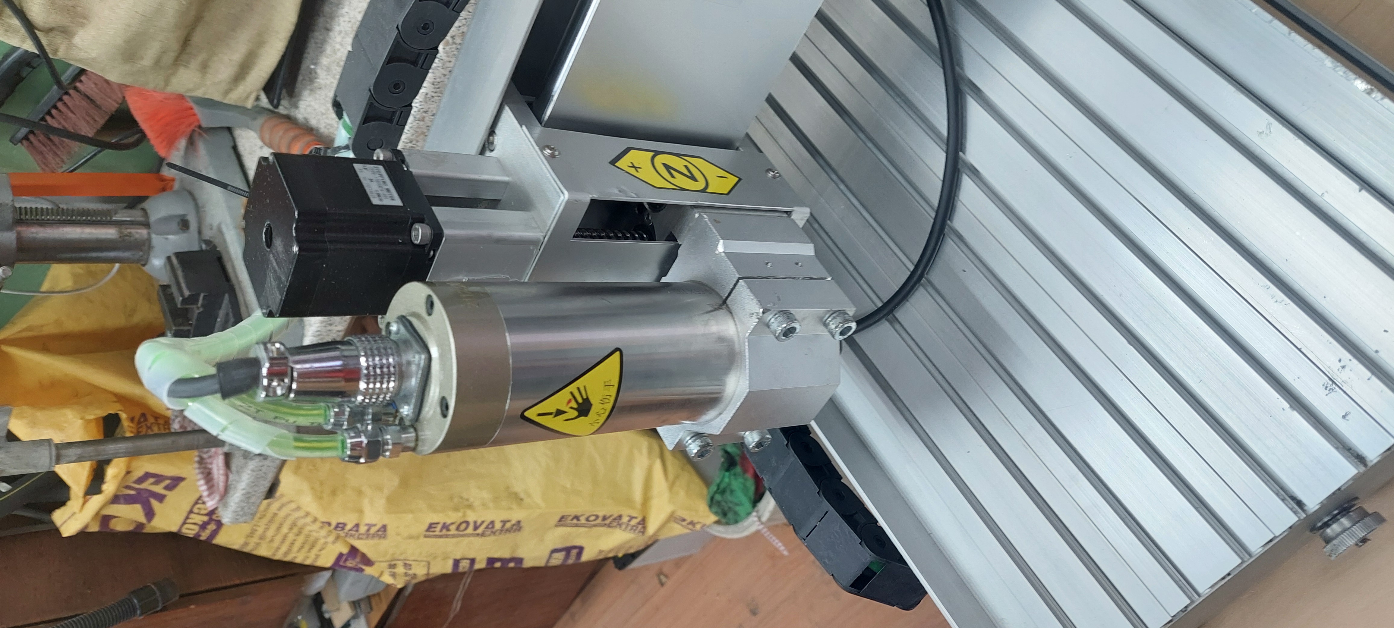

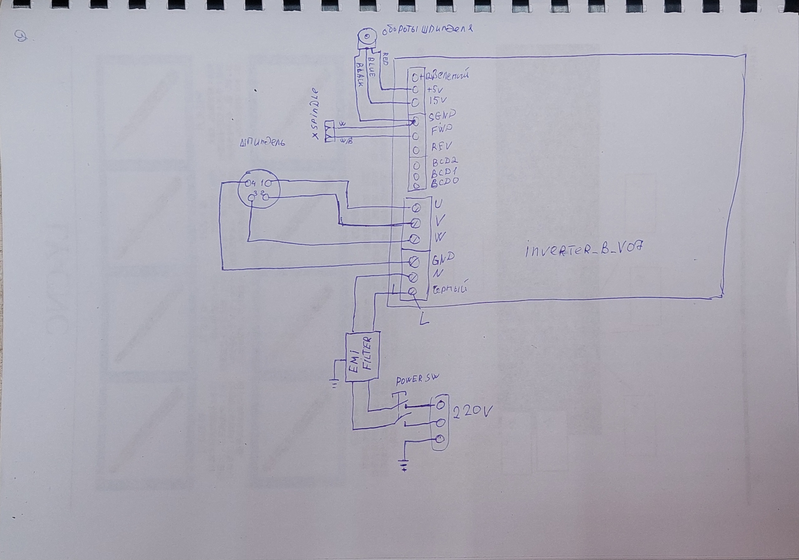

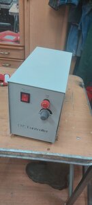

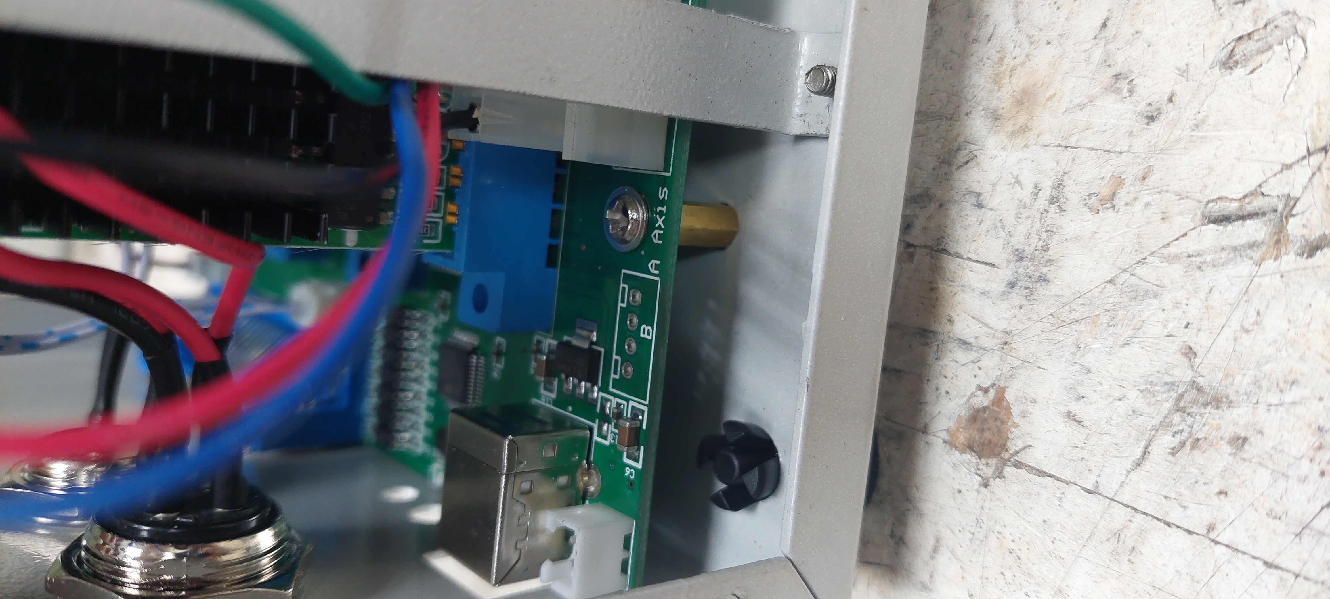

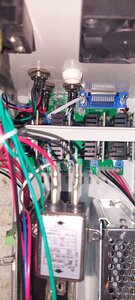

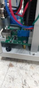

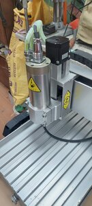

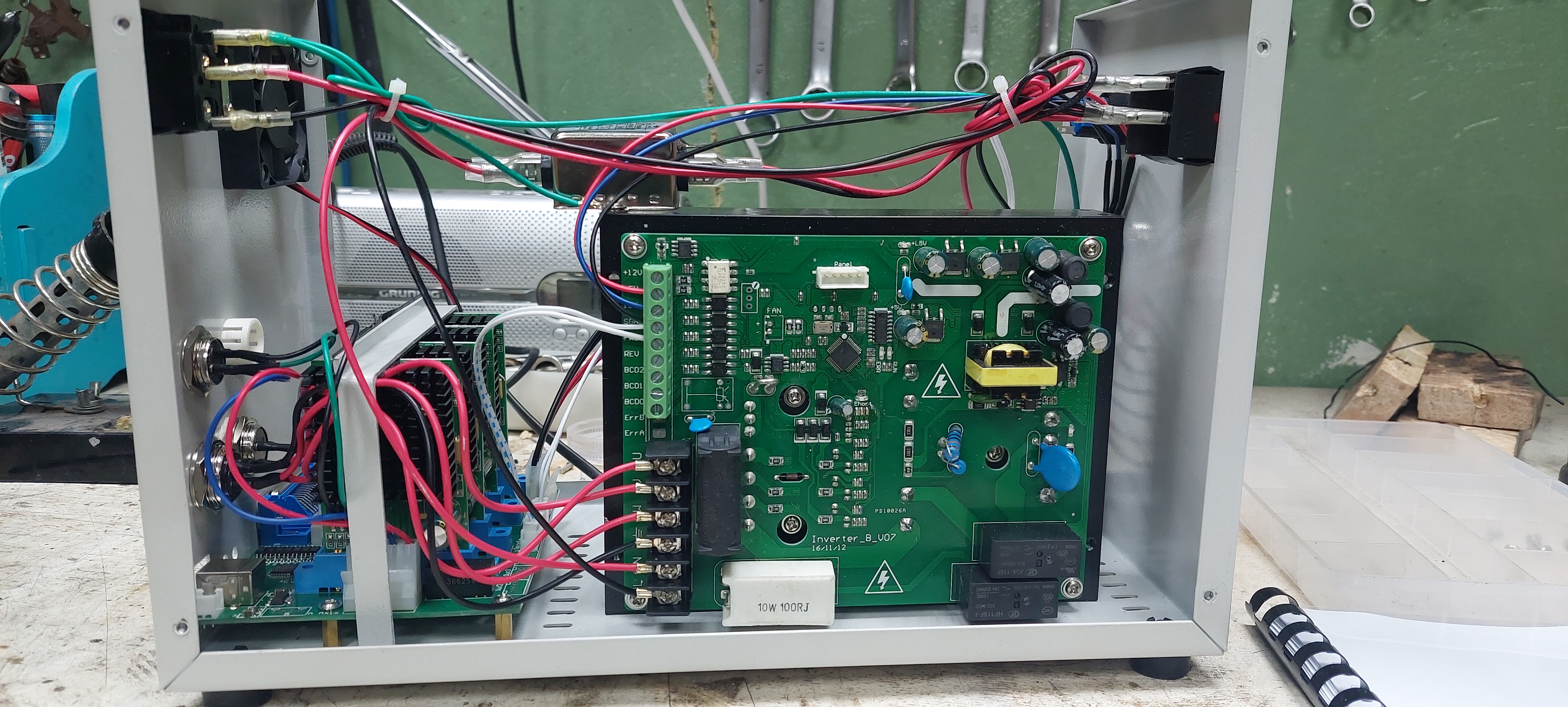

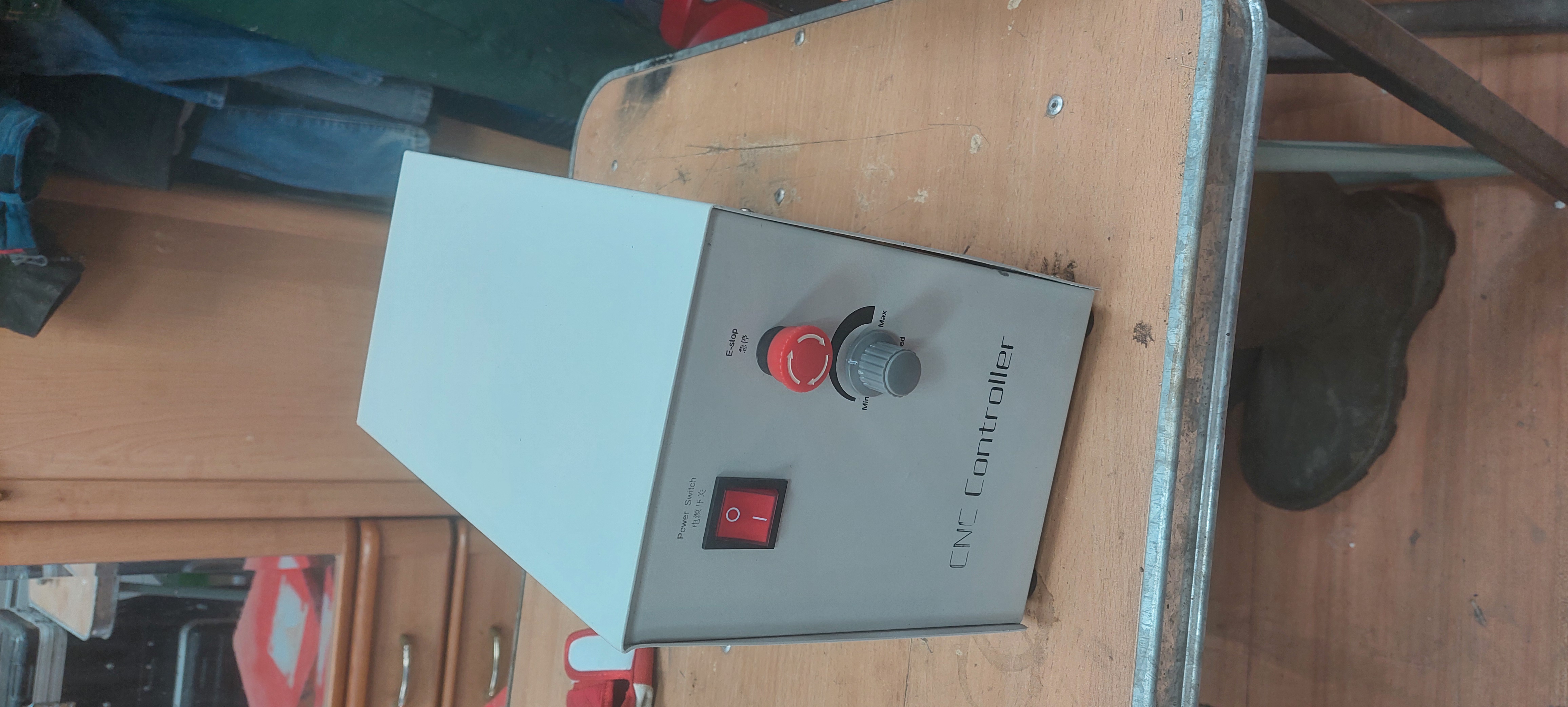

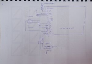

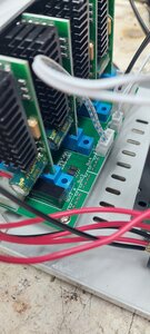

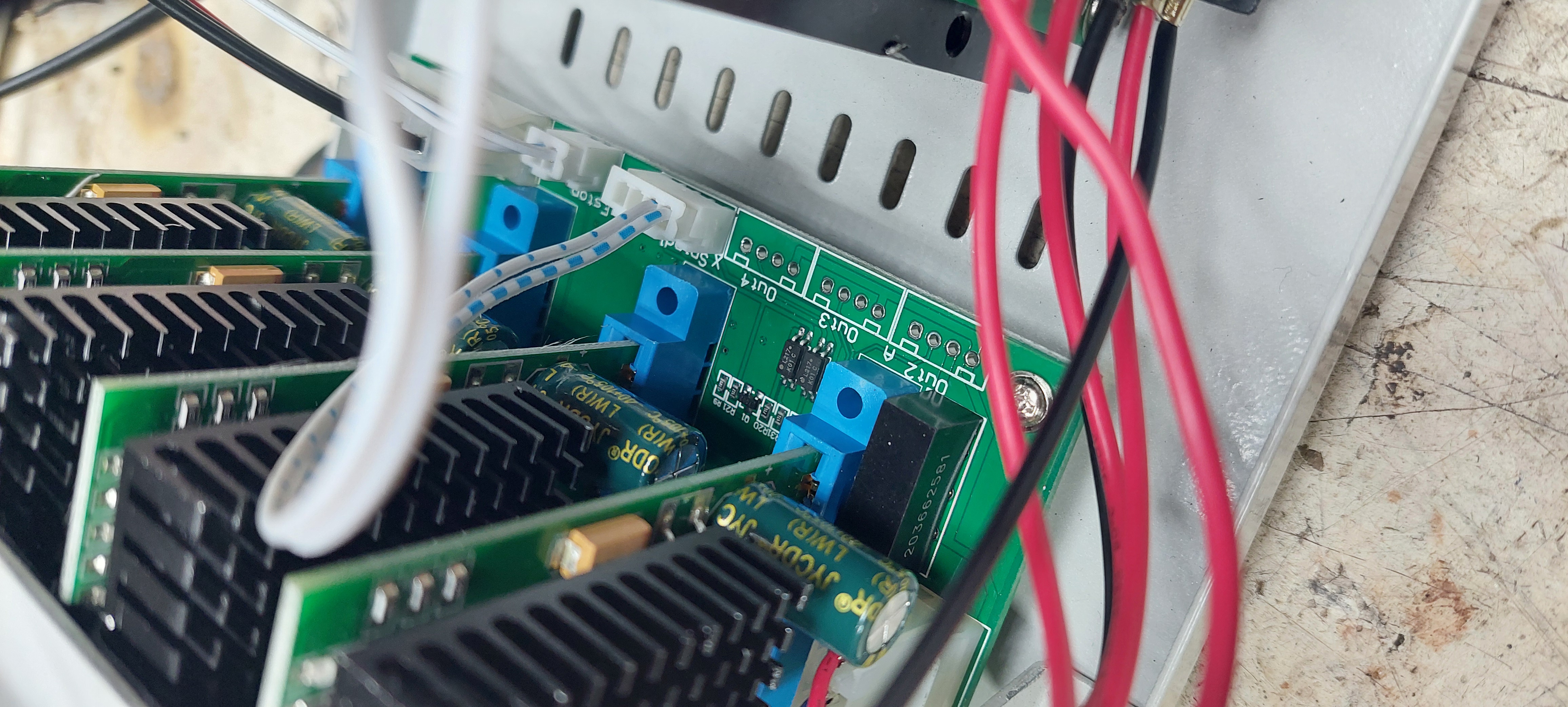

Приобрел у китайцев фрезер 3018 с 4-осью и USB-портом. Подключил к Mach-3, настроил оси, софт-лимиты.

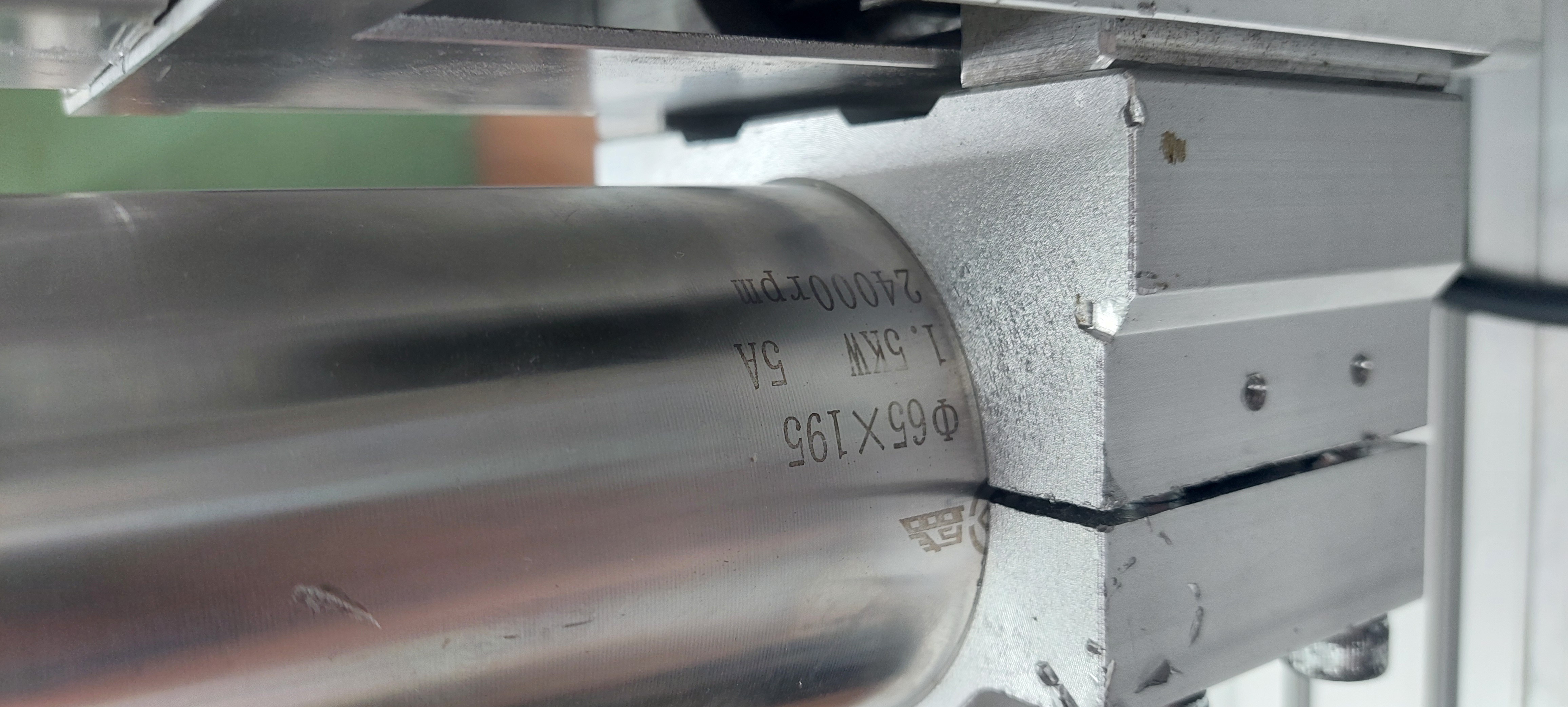

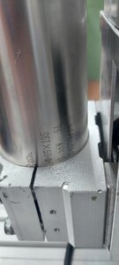

На станке стоит шпиндель на 1.5 кВт, водяное охлаждение, 24тыс об/мин.
Обороты шпинделя регулируются ручкой на морде блока управления. В самом Mach3 эти обороты не отображаются и прока не может управлять оборотами. Чисто вкл/выкл шпинделя делает.

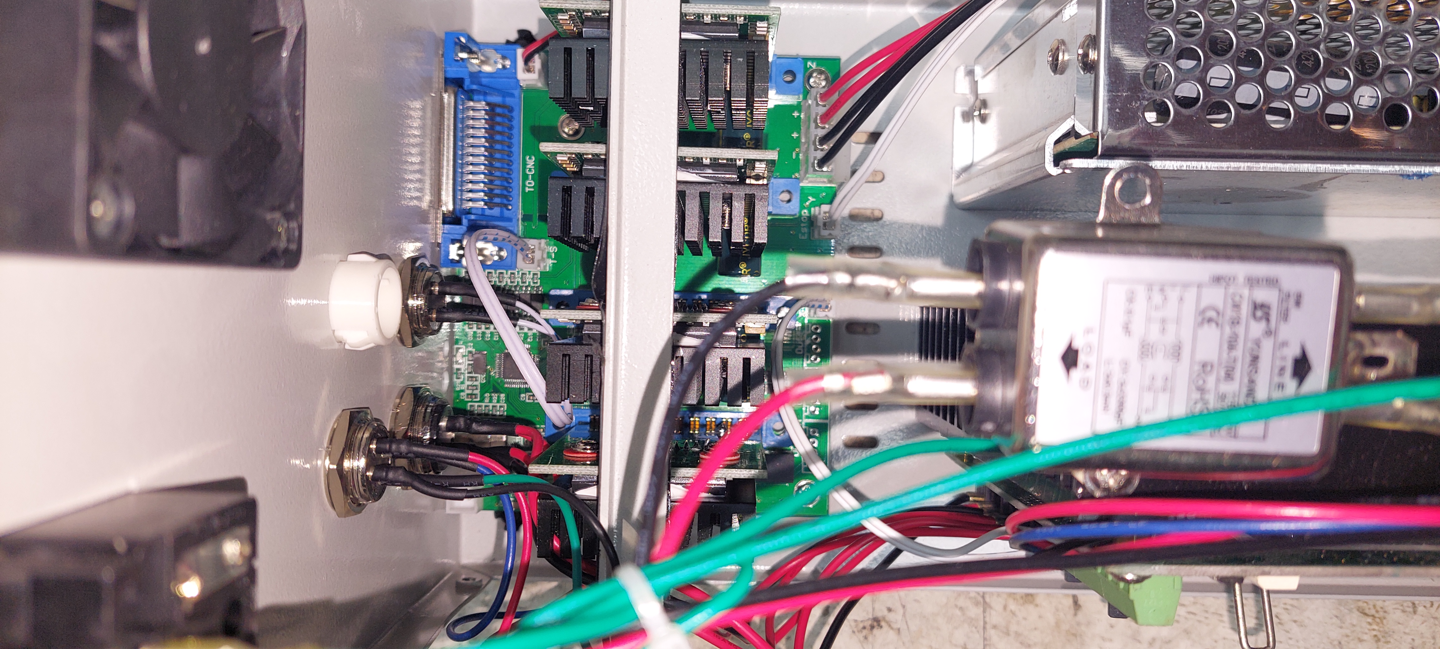

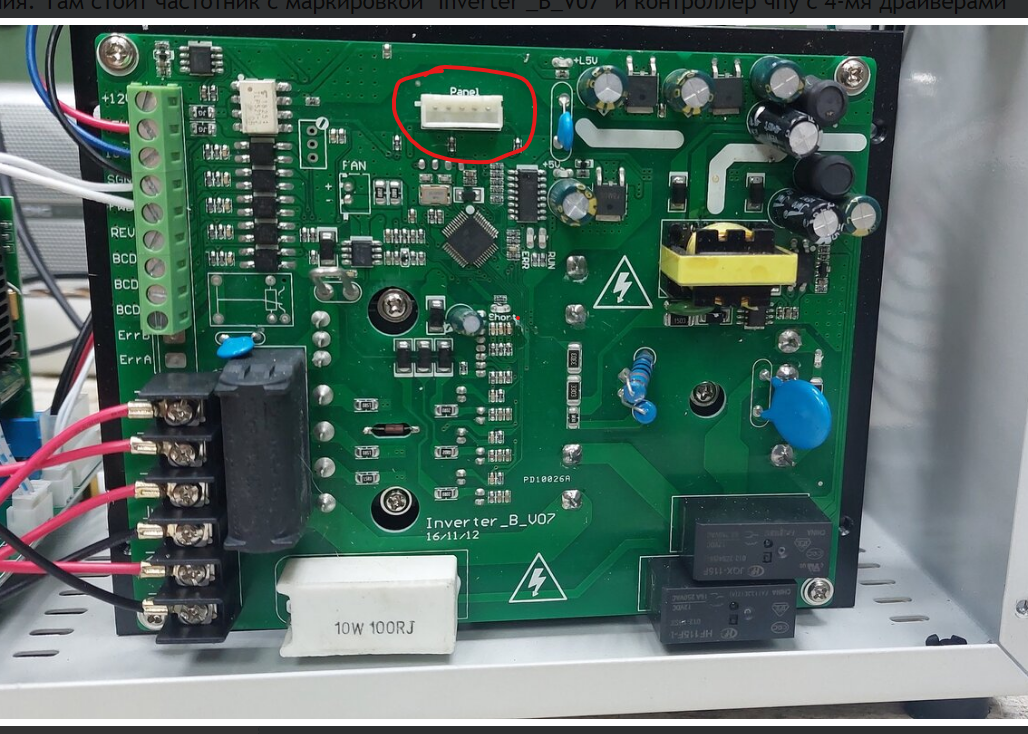

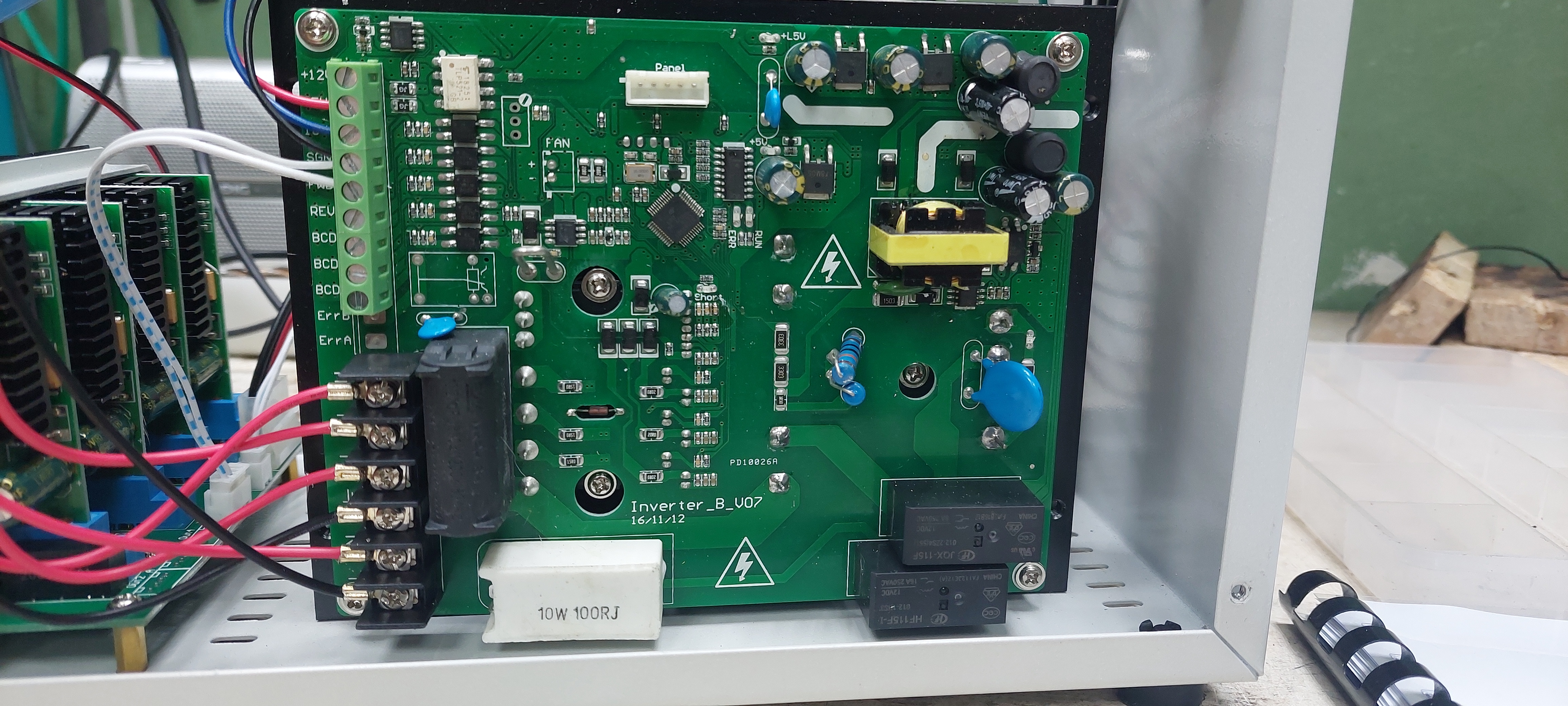

Полез внутрь блока управления. Там стоит частотник с маркировкой "Inverter _B_V07" и контроллер чпу с 4-мя драйверами воткнутыми вертикально.
На шпиндель уходит 4 провода от частотника - U,V,W и GND. В обшем по классике. На самом шпинделе тоже 4 контакта.
Вопрос, как узнавать обороты шпинделя? Колхозить датчик с магнитом? Нанести риски рядом с крутилкой потенциометра?
На контроллере не увидел маркировки, да и на драйверах тоже. Одно только очевидно что контроллер на STM32, а не на Atmega.
Без знания оборотов непонятно как выбирать режим резания.
Было бы неплохо завести на частотник ШИМ-сигнал с контроллера, на нем есть нераспаянные разъемы Out2, Out3,Out4.
У кого есть какой опыт получения информации об оборотах, поделитесь пожалуйста?

Можно попробовать подобрать/поискать панель от него.
Снимок экрана 2024-06-11 112409.png (3096 просмотров) <a class='original' href='./download/file.php?id=211931&mode=view' target=_blank>Загрузить оригинал (1.19 МБ)</a>
Ну или просто впендюрить туда другой частотник, комплектный. Он будет показывать частоту или обороты. Или аналоговый выход использовать. У этого выхода аналогового нет, жаль. Да и без панельки не настроишь, даже если бы был.

Привет! Попробуй нанести метку на вал шпинделя и использовать программу стробоскоп для смартфона. Например "RPM Meter - Strobe light"
https://www.youtube.com/watch?v=-Uy19bljvSk
