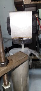

Здравствуйте! У нас два одинаковых станка.
DK 7745 производство Китай.
- Ход рабочего стола: 450*650 мм
- Максимальная толщина резки заготовки: 400 мм
- Точность обработки: 0,015 мм
- Стандартный угол наклона проволоки: ± 3-6 °
- Максимальная нагрузка на рабочий стол: 750 кг
- Диаметр проволочного электрода : 0,18 мм
При стандартной резке сопротивление между токосъемниками 0,00 ом, если я подключаю устройство для резки алюминия на графитовых щетках через барабан, то сопротивление увеличивается до 35,00-900,00 ом. При этом сила тока понижается на 0,5-1 А. Подключил устройство отдельно от основных приходящих проводов на токосъемники через переключатель. В режиме "ON AL" питание идет напрямую к устройству, в режиме "ON" питание идет на токосъемники.
При обычном режиме при небольшом залипании в месте реза металла станок немного откатывается на зад и вновь прорезает место где скопился шлам.
А при резке через устройство этого не происходит.
Может кто знает правильную схему подключения устройства резки алюминия или настройки параметров станка?
Ссылка на видео:
https://youtube.com/shorts/0c2Wu4PdcDc?feature=share
