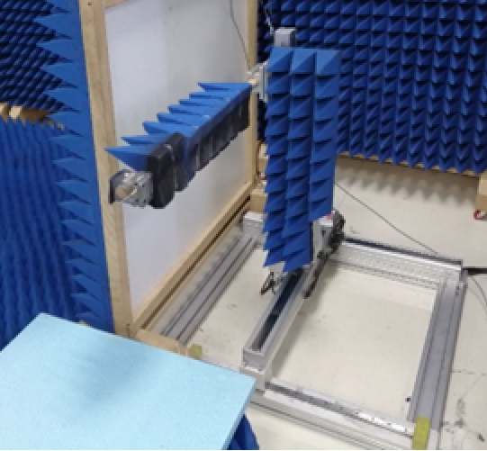

В научную лабораторию, занимающуюся исследованием антенной техники, необходимо разработать и собрать позиционер для измерения карт распределения электромагнитной энергии, излучаемой антенной. Сам по себе позиционер представляет из себя ЧПУ станок без шпинделя (вместо шпинделя коробка с прибором массой 2 кг) и платы управления. Только механика и двигатели+драйверы.
Параметры позиционера:
Количество осей: 3
Рабочая зона 900х900х300 мм
Точность позиционирования по линейным осям не ниже: 0.05 мм относительно заданной оператором начальной точки. (Обсуждаемо)
Минимальный шаг перемещения по линейным осям не более 0.1 мм при скорости 2000 мм/мин (Обсуждаемо)
Масса приставки-преобразователя частоты (коробочка с прибором) ~ 2 кг.
Приводы должны быть с step-dir управлением, так как в дальнейшем под них будет адаптироваться ПО управления.
Фото для примера похожего решения (кинематика не обязана быть такой же).
Бюджет: от минимально возможного до 400 т.р.
