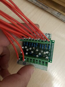

День добрый, хотя у меня не очень! Пытаюсь освоить linuxCNC и для начала мне необходимо проверить интерфейсную плату mach 3 на работоспособность и чтобы все 5 осей работали исправно, для этого я собрал отладочную плату состоящую из клемм, светодиодов и резисторов, соответственно при подключении каждый светодиод назначен на конкретный канал clk, Dir и два общих канала enable и pc5v. После их совместного подключения, а также подключения интерфейсной платы к ПК через лпт провод, и подачи питания на интерфейсную плату 5 вольтами, мне необходимо подать сигналы через линукс снс на плату mach 3 и соответственно диодики должны загореться при подключении на отладочной плате, отладочная плата является временной заменой драйвера. Я зашел в мастер для настроек станка stepconf, там выбрал создать новую конфигурацию, задал 4 оси( 5 осей не нашел), далее все настроил : все оси, параллельный порт все как в мануале. Что делать дальше я не знаю, после запуска можно шевелить осями и что-то наверное еще настроить, но мне нужно подать сигналы на плату и увидеть, как каждая ось отображается горением светодиодов на отладочной плате. Кто знает как это сделать и как подавать сигналы на mach 3 через линукс снс?

тогда начнем с "фото напаянного в студию" а то люди разные...
может ты напаял не туда или плата не та или полярность светодиодов перепутал или токоограничивающий резистор не поставил и светодиоды сгорели и т.п.

odekolon писал(а): 14 май 2024, 11:27
noobCNC писал(а): Всё верно с компа, и я кстати попробовал как Вы советовали через parport попробовать сделать, но светодиоды все равно не горели
Ну не знаю понятно ли тут будет что-то
photo_5339064732193250915_y.jpg (16790 просмотров) <a class='original' href='./download/file.php?id=211717&sid=e9be2e150354f2553f3ad08b1a18ad7c&mode=view' target=_blank>Загрузить оригинал (157.36 КБ)</a>
photo_5339064732193250916_y.jpg (16790 просмотров) <a class='original' href='./download/file.php?id=211718&sid=e9be2e150354f2553f3ad08b1a18ad7c&mode=view' target=_blank>Загрузить оригинал (192.67 КБ)</a>

Ну ваще непонятно. Куча светодиодов на плате, а куда это включено?куда проволочки то идут?
