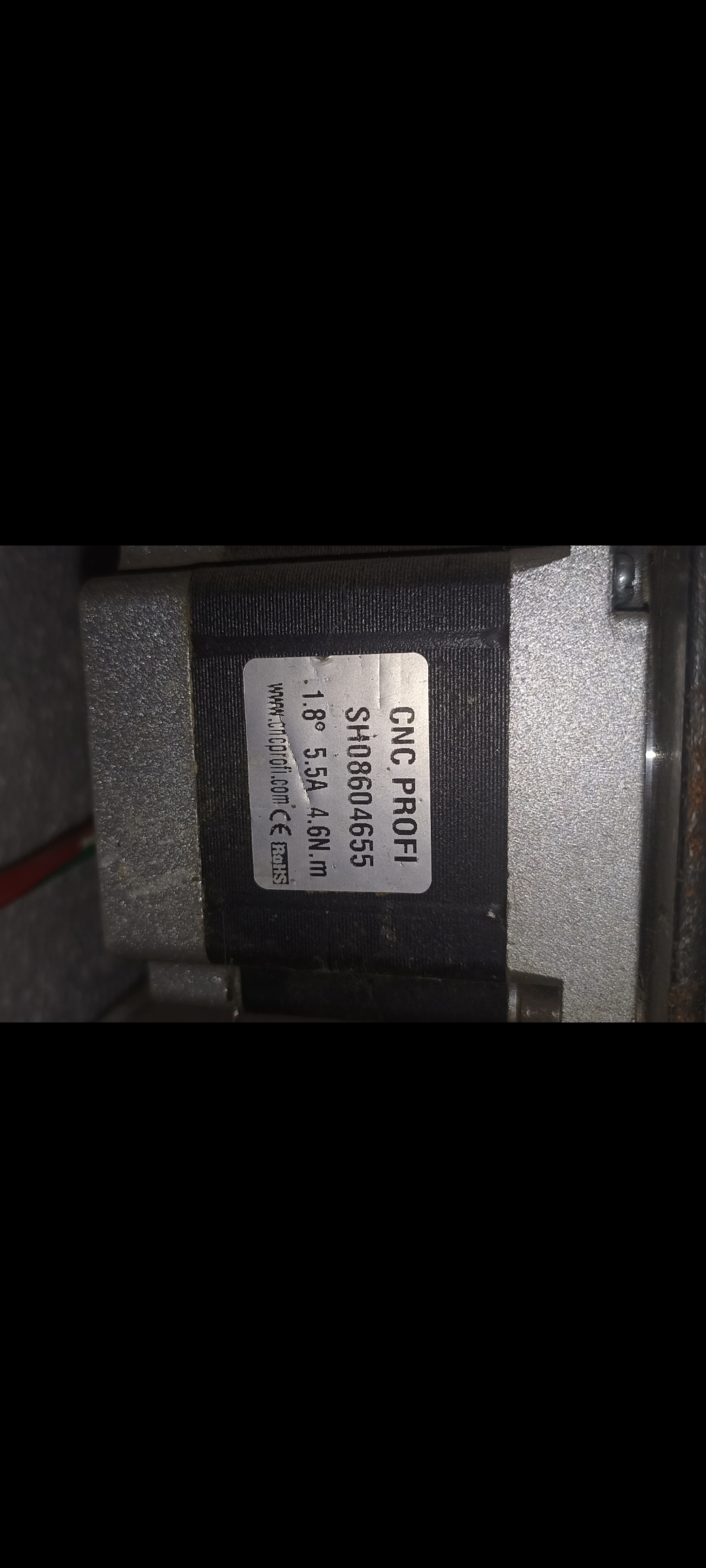

Вот такие двигатели стоят (5263 просмотра) <a class='original' href='./download/file.php?id=211623&sid=b7b30116e8e690c31dc7c27d54bec6ef&mode=view' target=_blank>Загрузить оригинал (591.96 КБ)</a>

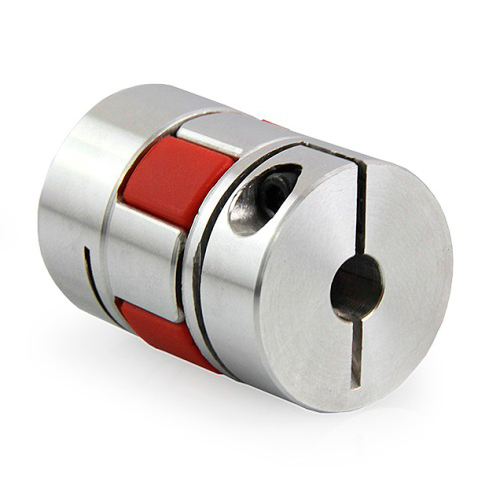

С такой компоновкой работать его не заставить работать ?муфты кулачковые с резиновыми вставками стоят

Din
Сообщения: 274
Зарегистрирован: 22 янв 2014, 15:01
Репутация: 89
Настоящее имя: Саша
Re: Добрый день ,нужна помощь
Сообщение Din »
Работать он будет.Возможно не совсем так как хотелось бы...

86-е движки с током 5,5А, а драйверы максимум 3,5А?
Я хз, может и должно работать, не испытывал...

Это минимальный драйвер для этого двигателя.
