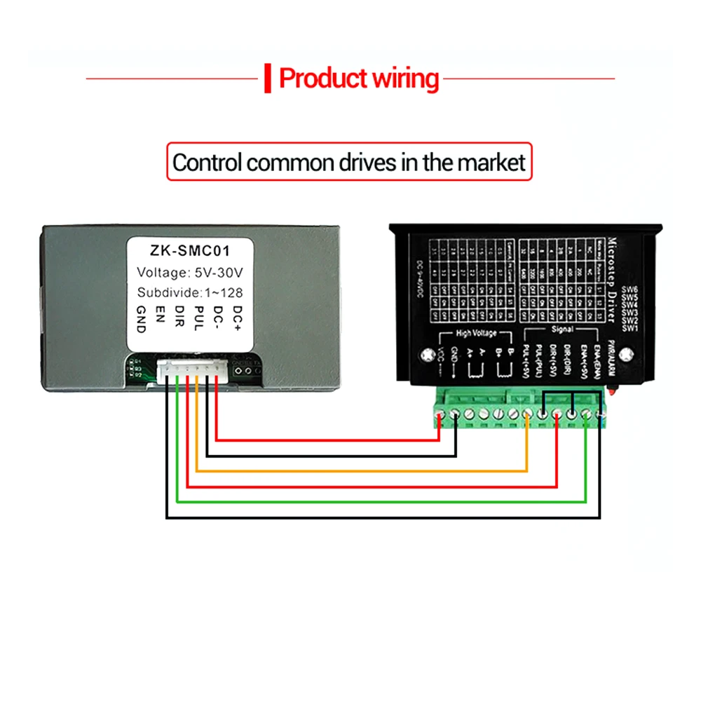

Здравствуйте.
Есть программируемый контроллер,и драйвер .В контроллере нет функции "удержание в позиции".
Удержание мотора есть до первого включения .после отработки шагов вал не удерживается.
Можно ли как то организовать сей момент?

Отключить провод enable от драйвера?

alex_sar писал(а): Отключить
как тогда управляться будет ? "минус" общий

новенький писал(а): как тогда управляться будет ? "минус" общий
сигнал enable на самом деле должен бы называться disable. по крайней мере известные мне драйверы так работают. если его отцепить, шаговик всегда будет под током.

спасибо,попробую
