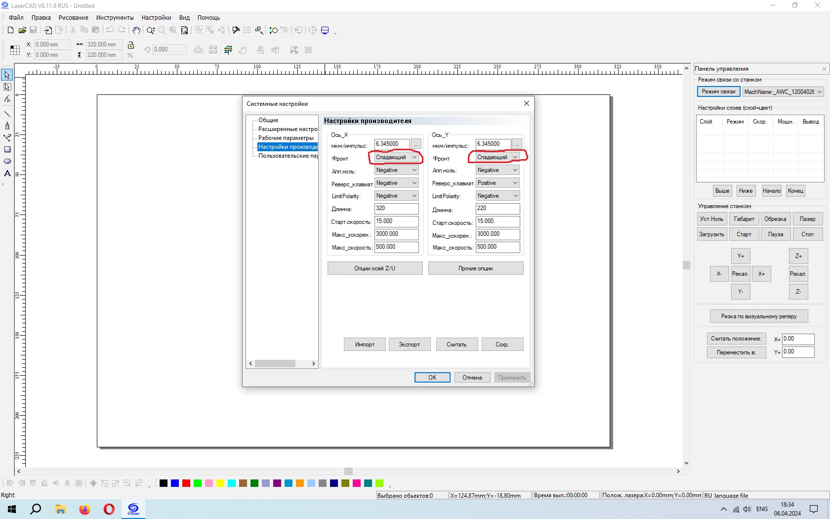

Всем доброго дня. Подскажите пожалуйста. Контроллер AWC708C Lite работает с драйверами TB6560. Какой правильнее поставить фронт импульса, спадающий или нарастающий? Сейчас стоит спадающий, работает вроде без глюков, но как лучше? Подключен по такой схеме, только без резисторов.
фронт.jpg (3702 просмотра) <a class='original' href='./download/file.php?id=211457&sid=e6875cd90a3a341510594ec74ccbc70e&mode=view' target=_blank>Загрузить оригинал (280.11 КБ)</a>
схема.jpg (3699 просмотров) <a class='original' href='./download/file.php?id=211458&sid=e6875cd90a3a341510594ec74ccbc70e&mode=view' target=_blank>Загрузить оригинал (34.71 КБ)</a>

Дайте задание квадрат 100 на 100 мм загравировать с шагом 0.1мм к примеру. .в итоге получиться квадрат или параллелограмм.
затем меняете фронт импульса на противоположный и смотрите на итоговый результат......
