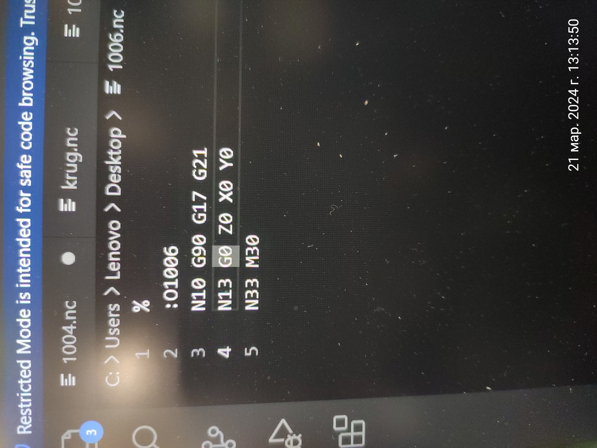

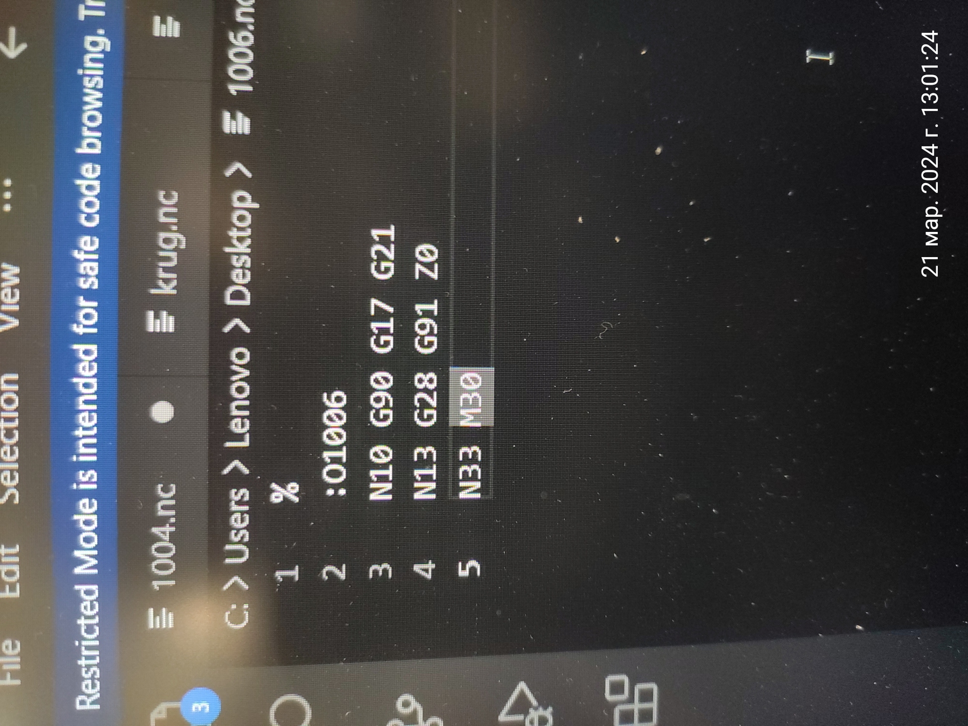

начал осваивать пульт.В ручном режиме ездит нормально.При запуске уп скорость хх 20%,12мм/мин.Добавляю вручную до 100%,скорость 60мм/мин.Код пробую простейший,возврат на референтную точку.В настройках пульта G0 =3000мм/мин

методом тыка выяснил что максимальная скорость перемещений зависит от начальной скорости в настройках моторов .Когда ставлю максимум 999мм/мин,скорость перемещения 610мм/мин.И это предел.На ручные перемещения эта скорость не влияет
