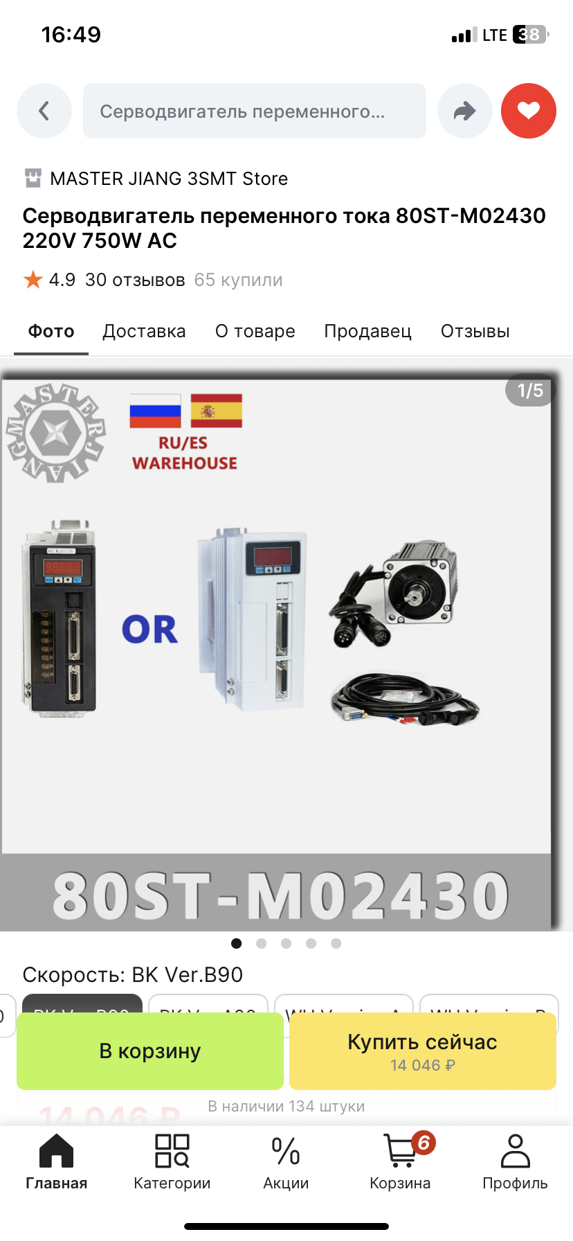

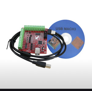

Ребята подскажите пожалуйста, столкнулся с выбором, есть возможность поставить обычный 3х фазный двигатель чернз частотник или серводвигатель на свой проект. Данный станок с чпу будет обрабатывать только пластик и максимум цветной материал. Плата планируется использоваться красная MACH3, встав вопрос как подключить сервопривод как двигатель под шпиндель. Мощность планируется 750wt. Буду очень благодарен.

Такая плата (4415 просмотров) <a class='original' href='./download/file.php?id=211246&sid=d884de3a83fc282a1f849d371a4b4832&mode=view' target=_blank>Загрузить оригинал (6.82 МБ)</a>
Такая плата
Планируется ставиться вот такой сервопривод. Подключение вроде как нашел в инете но хотелось бы уточнить. (4404 просмотра) <a class='original' href='./download/file.php?id=211248&sid=d884de3a83fc282a1f849d371a4b4832&mode=view' target=_blank>Загрузить оригинал (706.81 КБ)</a>

Бери мощнее - 110stи m06030 - с драйвером aasd 30a - он мощнее в 2.5 раза и стоит почти таких же денег(чутка дороже).
"подключить сервопривод как двигатель под шпиндель" - в настройках сервы переводишь в режим управления по скорости.
