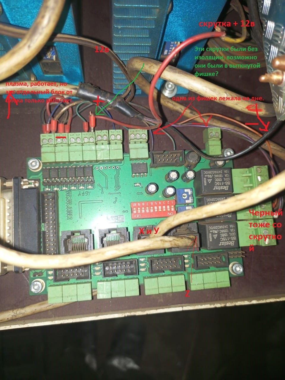

Добрый день. На плазменном станке, после замены радиатора и вентилятора ЦП, перестал реагировать на кнопки на клавиатуре. Все оси не работают. К компьютеру идет плата ЛПТ с 4 ethernet портами, от которых с двух идет на драйвера.
Сам блок управления резака ходит вверх вниз, но он ведь отдельно от блока управляется, а не через компьютерную клавиатуру.
Пробовал в биосе ставить SPP ECP и тд. Нет реакции.
Драйвера горят зелеными. При переключении на них дип переключателя крайнего туда обратно. Происходит два хода немного вперед и два назад. При переключении 4 дип ничего не происходит.
Пробовал так же в биосе ставить 038 как в Мач3 тоже ничего.
И все это произошло просто после замены на ЦП радиатора.
Еще что заметил. К контроллеру подключено 12 вольт от бп этой же материнки. И два провода через 15 см там две скрутки были без изоляции, так же одна фишка разъем с контроллера лежал рядом на дне.
Может ли быть, что плата контроллера требует подачи 12 вольт в двух разных местах с одних проводов?
