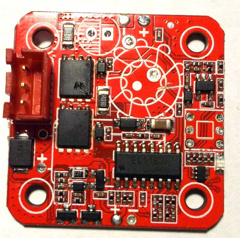

Сделал реверс платы вот этого драйвера:
driver_china_laser_5500mw_sg1163.jpg (3638 просмотров) <a class='original' href='./download/file.php?id=210995&mode=view' target=_blank>Загрузить оригинал (154.13 КБ)</a>
(дроссель, электролитические конденсаторы и выключатель демонтированы для удобства)
Был установлен на 450 нм 5,5 Вт
Вентилятор не показан - он подсоединяется сразу к питанию.
PDF, PNG и исходник EAGLE в архиве.
driver_china_laser_5500mw_sg1163.zip
