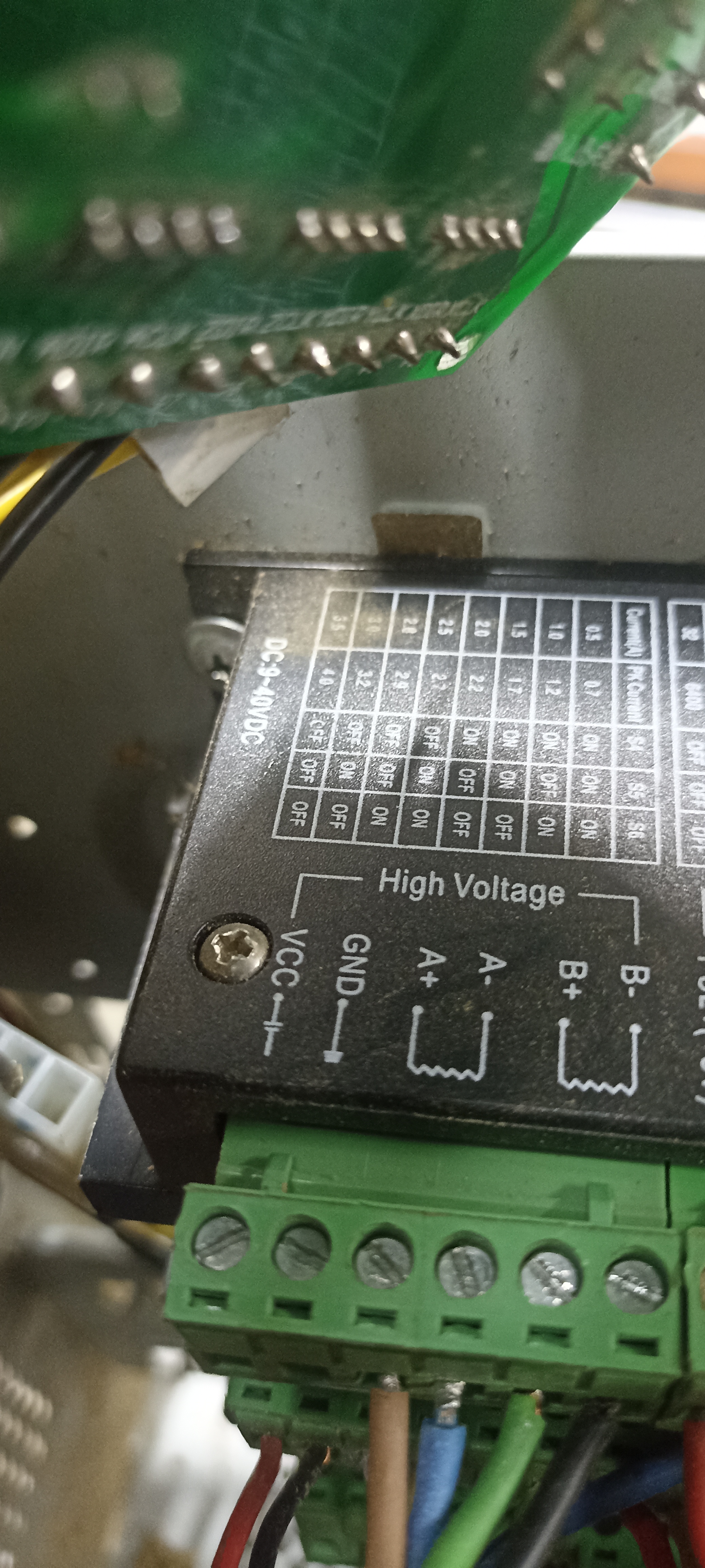

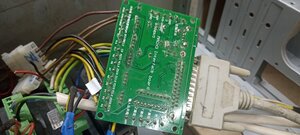

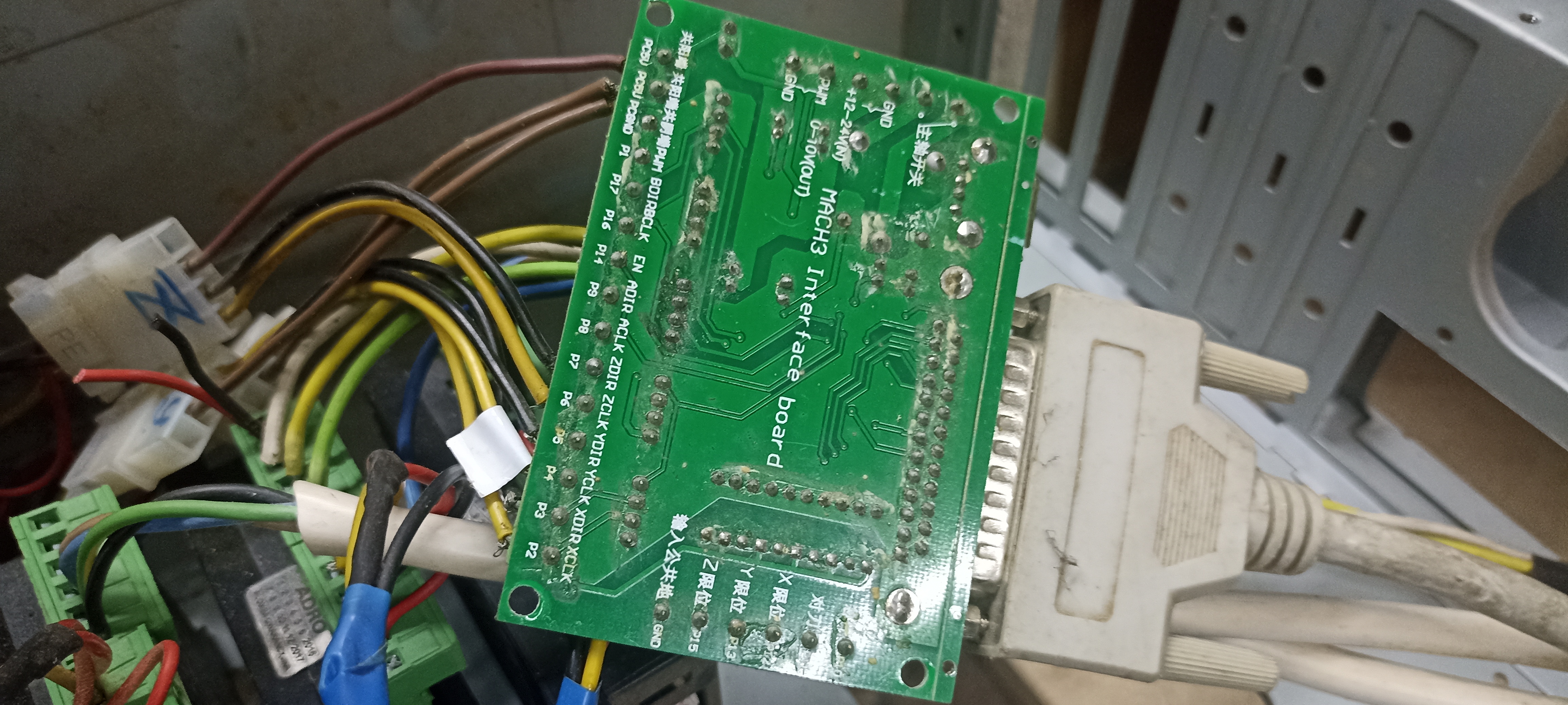

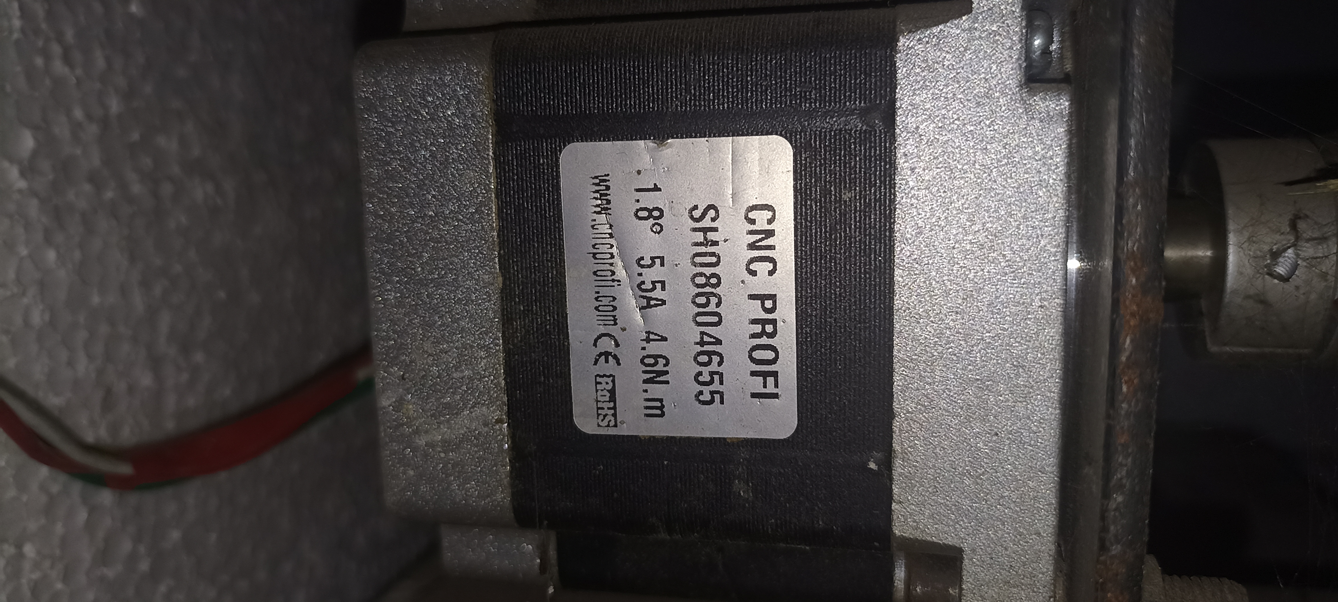

Все привет ,появился фрезер ,пытаюсь разобраться будет ли он вообще работать на таких комплектующих ,ещё отдали 3 блока питания на 24в 6.5а,может подскажите по питанию ,так оставлять либо менять блоки ,спасибо всем отозвавшимся
Двигатель 5.5а ,а на драйвере Макс выставить можно 3.5а (2087 просмотров) <a class='original' href='./download/file.php?id=210687&mode=view' target=_blank>Загрузить оригинал (2.67 МБ)</a>

24В на 86 моторы - грустно совсем, если драйвер поддерживает до 40, то хотя бы 36 надо, а так надо смотреть как ездит, как-то точно будет. Нормальные драйвера на 86е моторы могут и 60, и 70 вольт, разница по моменту и максимальной скорости при этом огромная. Но тут очевидно драйвера расчитаны только для 57 моторов.
