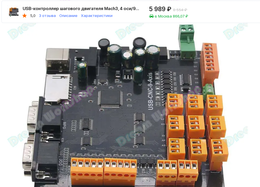

гражданинъ
Сообщения: 1034
Репутация: 170
Re: Выбор платы
Сообщение гражданинъ »
Какой то новый зверёк на алике или я раньше не встречал ?
https://aliexpress.ru/item/100500595408 ... ent_anchor

Argentum47
Сообщения: 785
Репутация: 110
Откуда: Саратов
Re: Выбор платы
Сообщение Argentum47 »
гражданинъ писал(а): ↑ Какой то новый зверёк на алике или я раньше не встречал ?
на сочетания USB и Mach3 лучше не обращать внимания в принципе, нервы целее будут. хотя Ethernet контроллеры китайцы тоже делать не умеют сами, вспомнить хотя бы тот красный кусок говна на котором птица напечатана.
гражданинъ
Сообщения: 1034
Репутация: 170
Re: Выбор платы
Пишут 9 осей и может работать без компа !
Argentum47
Сообщения: 785
Репутация: 110
Откуда: Саратов
Re: Выбор платы
гражданинъ писал(а): ↑ Пишут 9 осей и может работать без компа !
потроха от своих глюченных автономников решили отдельно продавать? Про девять осей там очень непонятно описано, я так понял что непрерывно 4, остальные - хз. Я если честно не видел никогда в жизни 9-осевой станок, максимум 6-осевой токарно-фрезерный и 5-осевые фрезера. По моему даже в роботах столько нет.
гражданинъ
Сообщения: 1034
Репутация: 170
Re: Выбор платы
Argentum47 писал(а): ↑ не видел никогда в жизни 9-осевой станок
Наверное всё таки не геометрических осей ,а каналов управления ? Типа едем в точку ,там брызгаем из пипетки ,звоним в колокольчик и т д .
Argentum47
Сообщения: 785
Репутация: 110
Откуда: Саратов
Re: Выбор платы
гражданинъ писал(а): ↑26 фев 2024, 19:43
Выходов на такие исполнительные механизмы могут быть десятки, там координаты не больно то нужны.
