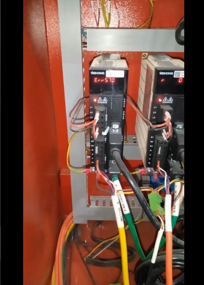

Гидроабразивная резка HEADwaterjet ошибка привода
Сообщение konst1973 »
Как сбросить ошибку на приводе оси А?
Фото ошибки (4395 просмотров) <a class='original' href='./download/file.php?id=209913&sid=9888f18497bd0b8727bd411b4c2612e9&mode=view' target=_blank>Загрузить оригинал (138.19 КБ)</a>
Фото ошибки

Здравствуйте, как в итоге сбросили ошибку ?

сигнализация 57,0 - это проблема с кабелем UVW.
