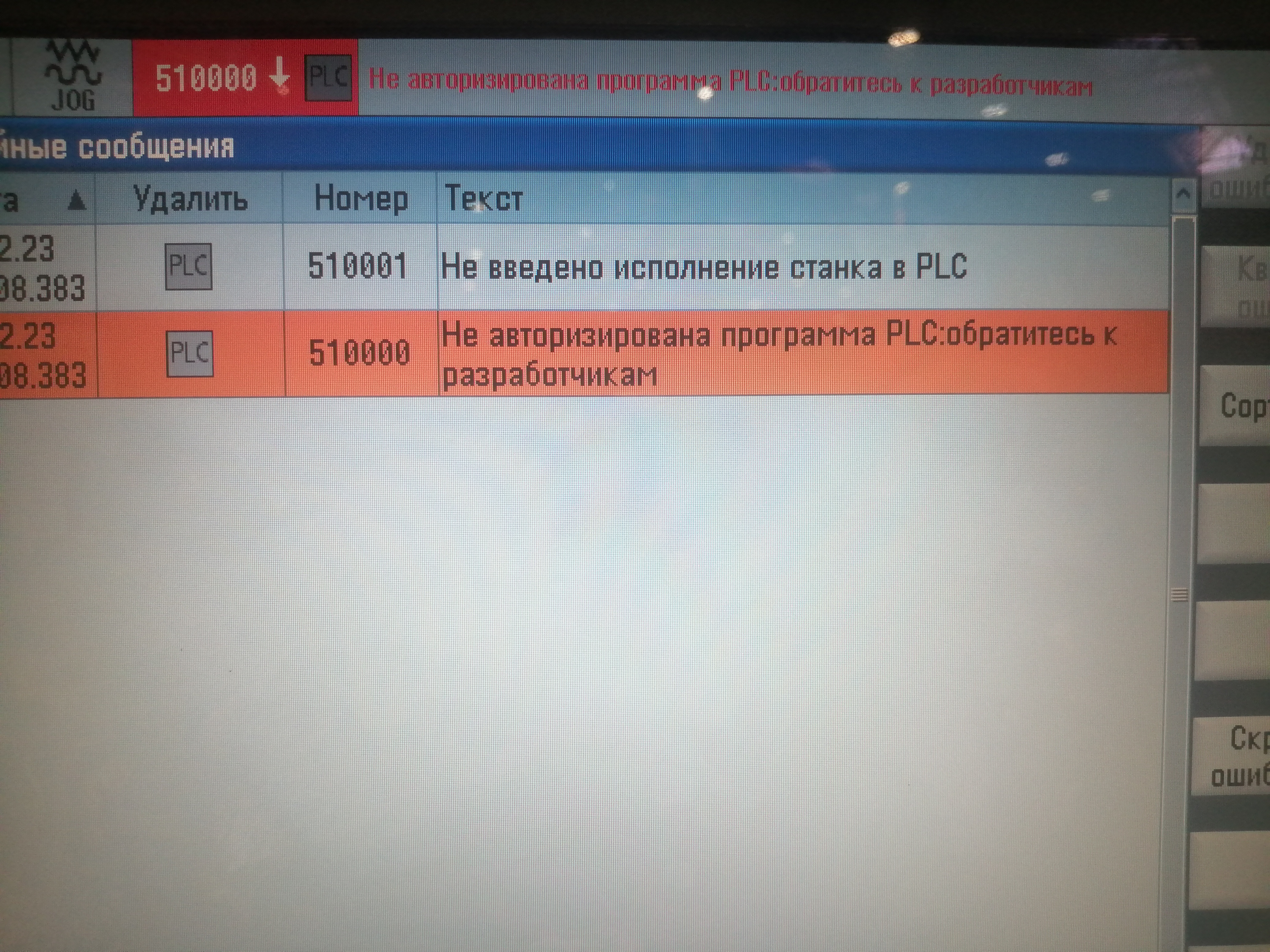

НО появились "ПРИКОЛЫ" от Ивановских разработчиков, а конкретно две ошибки:
510001 Не введено исполнение станка в PLC
510000 Не авторизована программа PLC: Обратитесь к разработчикам
По первой ошибке я нашёл в мануале, что нужно прописать MB0-MB9 МЕРКЕРЫ и она сбрасывается, а вот что делать с авторизацией программы PLC я не знаю...
Стойка 840d sl, фото ошибок и инструкции по "меркерам" прилагаю.
P. S. Другие архивы накатывал, стойку менял, образ CF флешки восстанавливал. Результата нет.
Подскажите пожалуйста, как решить эту дичь.
