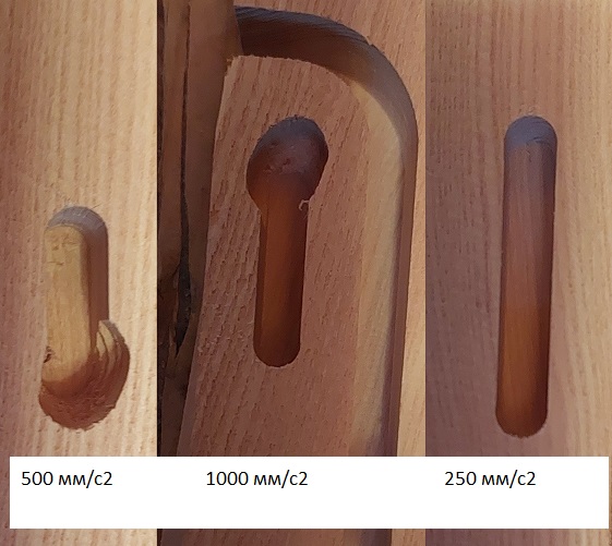

Добрый день!
Есть проблема. Режется паз в твердой породе (с обычными хвойными такого не было). Паз режется с наклонным зигзагообразным заходом. Режется нормально до нужной глубины. Но как только станок нвчинает поднимать фрезу (движение только по Z) наблюдается удар, вибрация и как следствие, кривота.. Попытался поэкспирементировать с настройками:
1-й паз - с ускорением по Z 500, скорость 4000 (оригинальная настройка).
2-й - решил снизить скорость до 2500, но поднять ускорение в два раза (1000), чтобы быстрее выдергивало, но стало только хуже
3-й - снизил ускорение в 2 раза (250), скорость осталась 2500. Стало как будто аккуратнее, но последний паз отличается от предыдущих а) глубиной, б) перемещением резца в плоскости только по Х..
Не понимаю пока ни природу возникновения такого удара с вибрацией, ни того как с этим бороться. Может ли кто подсказать в чем может быть дело.

Какой-то перебег итп. В чем проблема вынимать с движением в сторону пустоты ?

фигню предположу, но ось шпинделя соосна с осью Z? проверяли?

Зрезки зигзагом в режиме постоянной скорости сопровждаются тем, что фреза не доходит ло крайних точек. При поднимании она доходит до края , где еще не обработано и начинает подьем. Поскольку станок жидкий(фотографии можешь привести), ее сильно колбасит .
Варианты : резать в режиме точного останова или поднимать фрезу тоже зигзагом

С этого момента, если можно, немного подробнее. Я человек неискушенный в этих делах)) Это куда вообще? В настройки Мача или в формат УП?
Моё, кстати, предположение, что ускорение Z в настройках было больше X и Y... Не может такого быть, что матч думает, что с таким ускорением фреза должна уже давно висеть в воздухе и начинает движение в плоскости XY?

Точный останов. Прога мач3 отрабатывает элементы отрезки с остановом на концах отрезков чтоб станок успел выехать в заданные координаты. Выполнение программы становится дерганным и более медленным. Фатально плохо если в Уп все дуги и круги апроксимированы линейными отрезками. Терпимо для уп с малым количеством отрезков.
Включается в меню option \ exact stop. Или код в уп g61 .
Постоянная скорость. Мач3 сглаживает углы . Работает станок мягче , плавнее. При зигзаге недоезжает до краев (вот это очень странно )
Включается в меню option \ costant velocity. Или g64.

Может скорость по зет снизить ? Куда 4 метра то ?

Еще вариант - использовать не попутное, а встречное фрезерование. Фреза тогда будет при проходе стараться уйти в материал и при выводе будет гарантированный зазор. Минус метода - может быть тяжело станку и рвать волокна.
