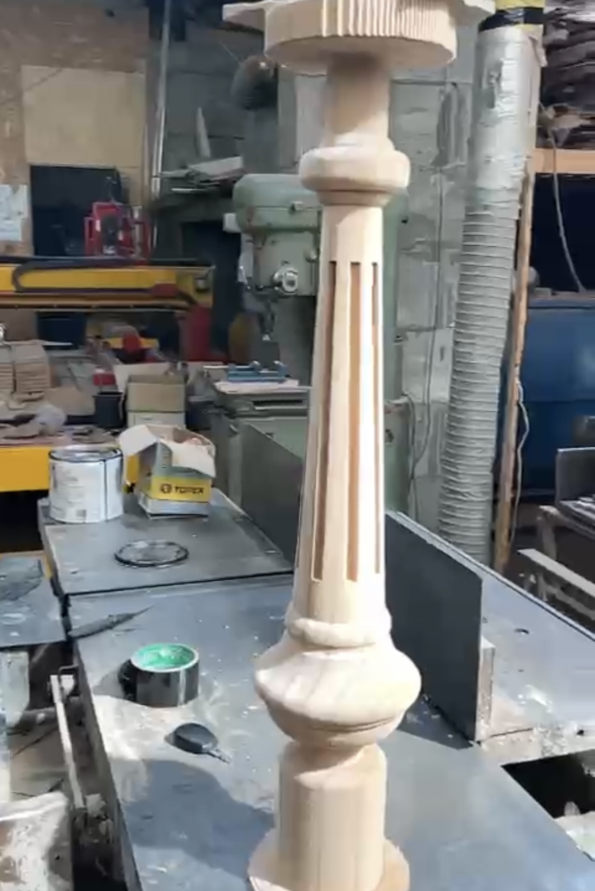

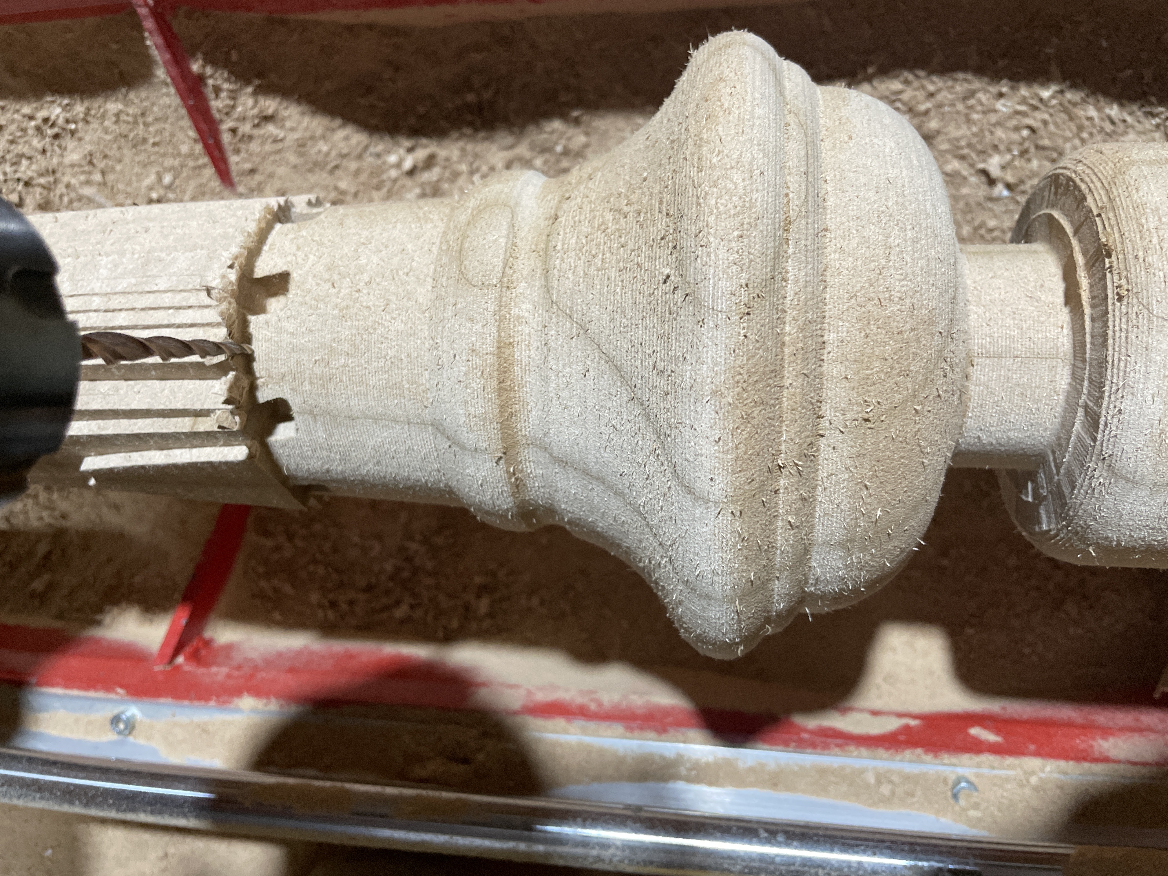

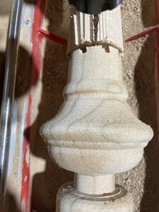

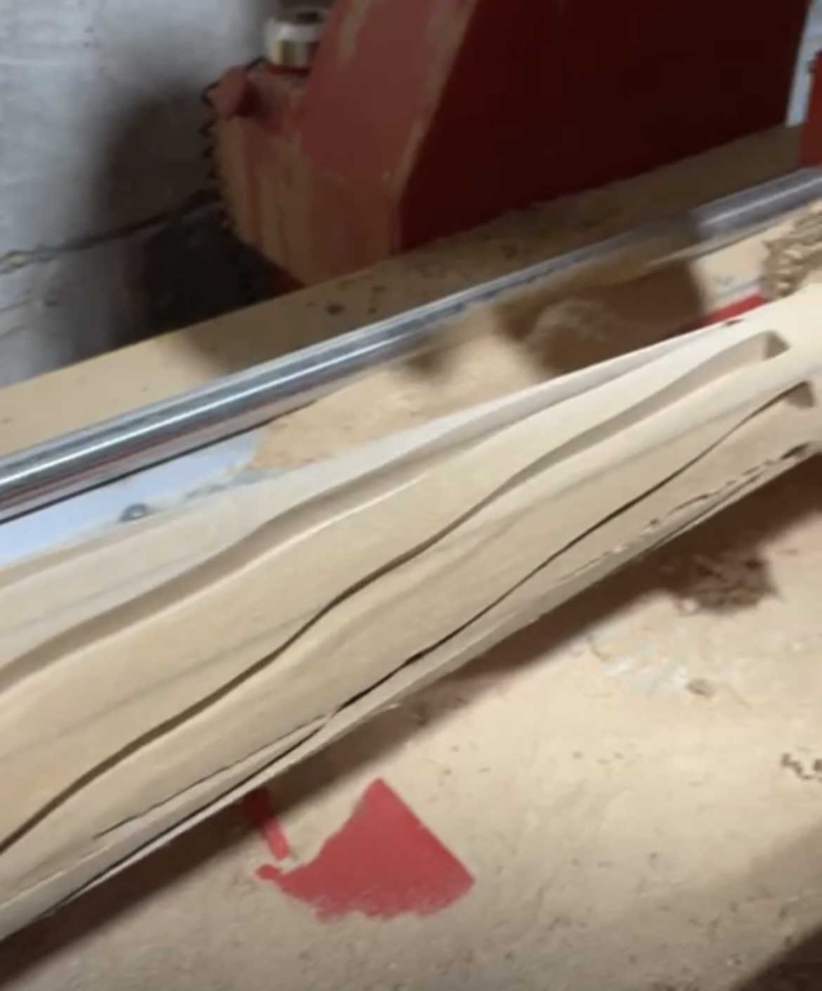

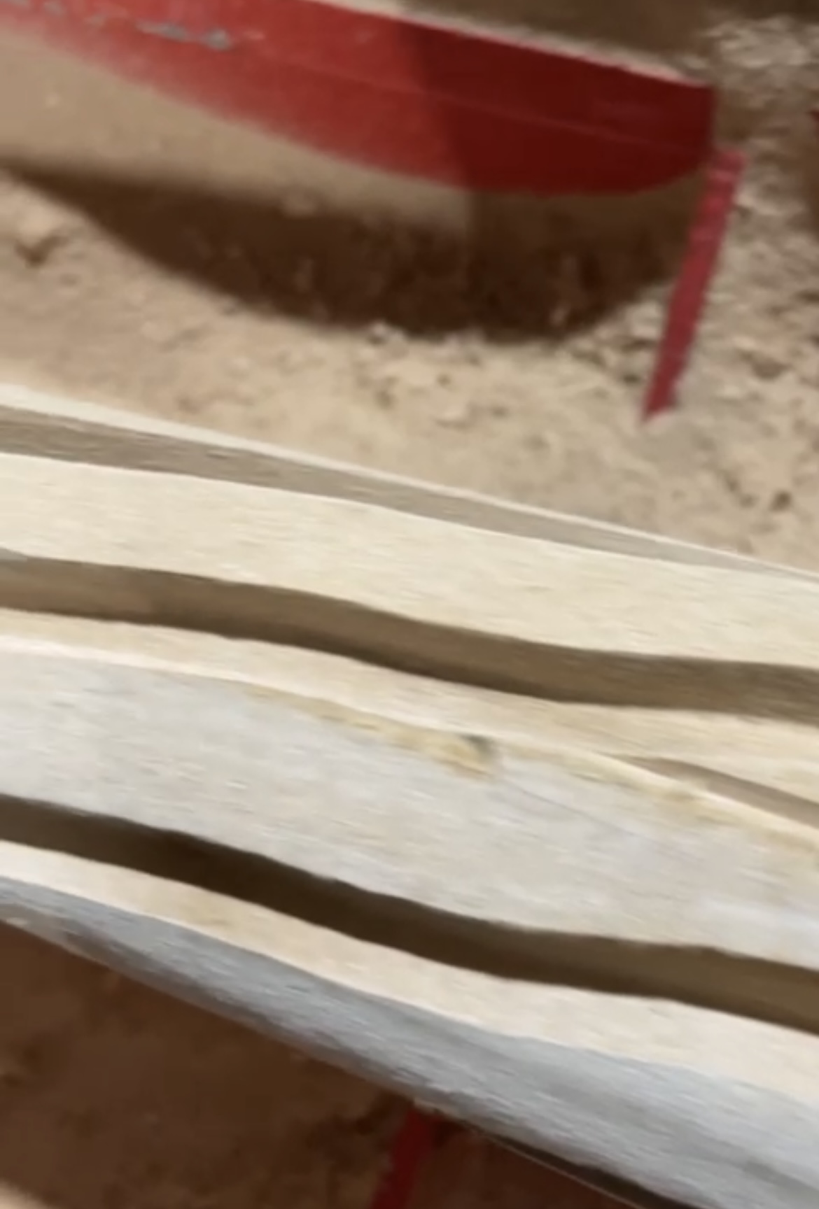

Всем привет, Match3 или станок стал не верно выполнять программу. Первый раз все прошло хорошо, но второе изделие начало косить, и ничего не получается сделать. Просто смещаются линии. На фото прикрепил и первое изделие которое сделалось нормально, и то что выйдет сейчас. Последнее фото это поставил новую заготовку, новую программу, и видно как уже начинает косить и съезжать линия которая должна быть ровной. Все цилиндры при этом нормальные выходят, так как они не имеют рельефа.

У вас обработка по спирали?
Сообщения: 11731
Re: Не верное выполнение программы. Сдвиг шагов.
Если, вдруг, степмастер используете, и поворотная ось подключена к пятому разъему на плате, то у вас ошибка в настройках пинов.
