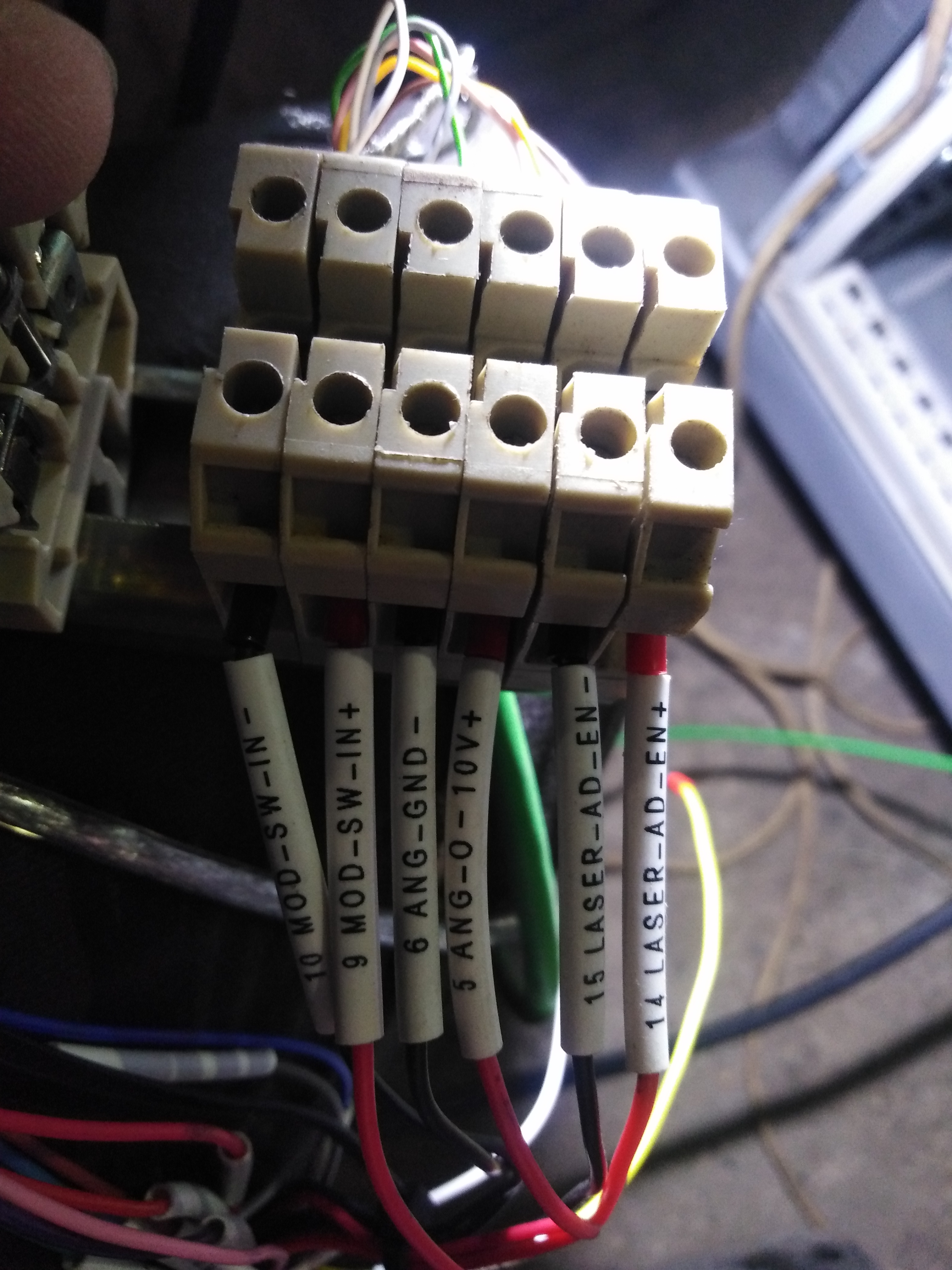

Здравствуйте, собираю оптоволоконный лазерный станок 3 квт. Источник reci 3000. Голова raytoolls bm111 с автофокусом. Контроллер trocen tf 6225 Несколько вопросов. Как сконнектить контроллер с источником. Имеем управляющую косу от мэисточника на 19 пинов. Куда это все распиновать в контроллер. И второе. Контроллер со встроенным индуктивным датчиком, можно ли с его помощью реализовать автофокус хотя бы временно. Нет времени ставить сервопривод на ось z . горит 40тонн заказа.хочу пока на шд запустить.

Вам нужно всего 6 проводов.
IMG_20230905_192912.jpg (7329 просмотров) <a class='original' href='./download/file.php?id=209198&mode=view' target=_blank>Загрузить оригинал (2.45 МБ)</a>

Быстро не получится этот встроенный контроллер поддержания постоянной высоты работает по налоговому сигналу.

Ещё, для красной точки rem + и rem - замкнуть между собой.

Tundra9965 писал(а): ↑12 сен 2023, 22:42 Ещё, для красной точки rem + и rem - замкнуть между собой.
6 проводов это уже легче. А куда какой в блок контроллера )))

У меня не awc, смотрите распиновку по мануалу на свой контроллер.

Если б путный мануал был. Черт с ним что он на английском, даже после перевода с распиновкой ничерта не понятно. Касаемо и контроллера и источника и головы
